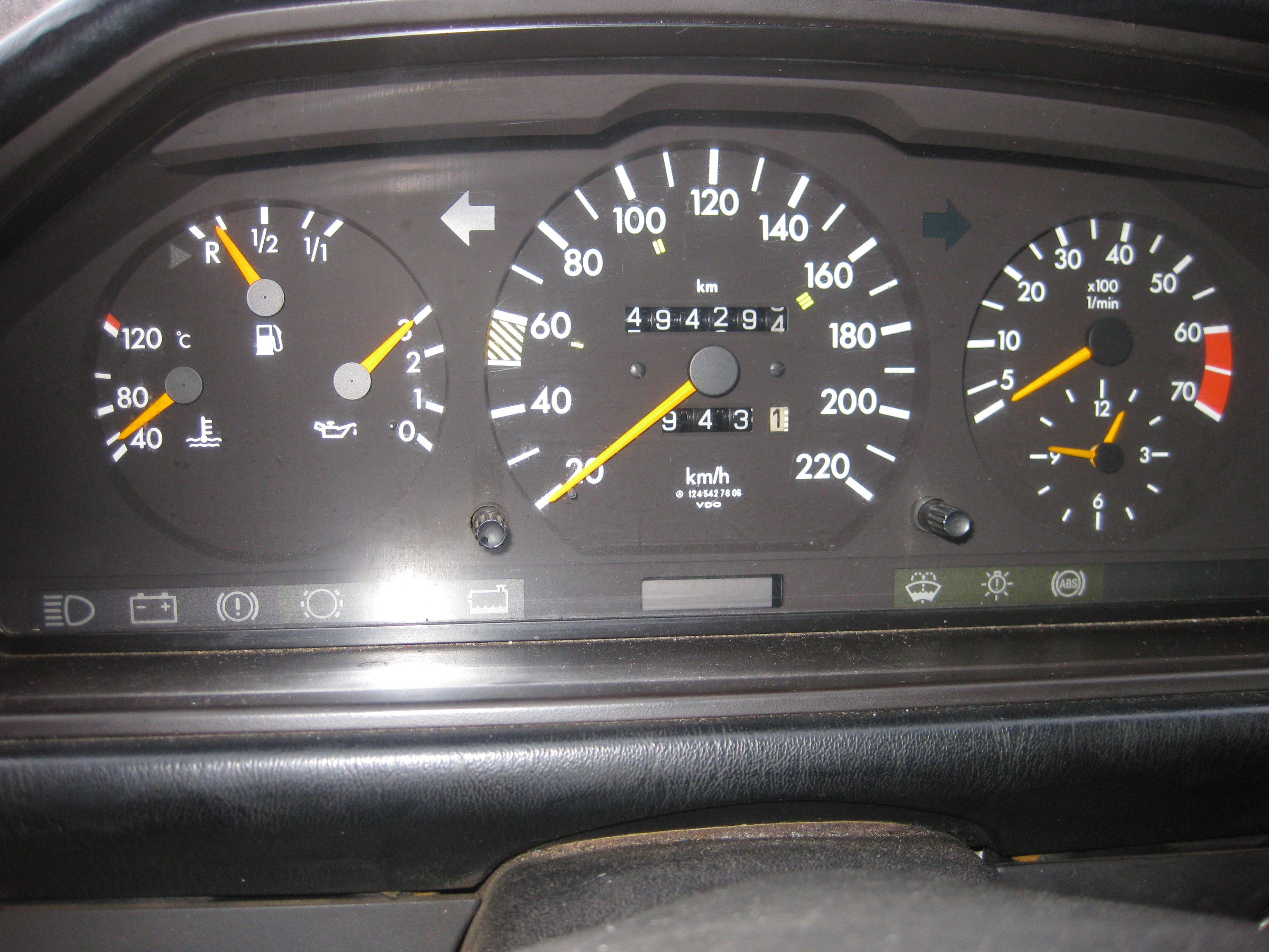

поставил на 124 дизель панель прибора от инжектора.вместо огромных часов там стоит тахометр.подскажите как можно его подсоеденить.двигатель 602.не турбина.машина 1989года выпуска

от какого?панель прибора от инжектора.
4-х или 6-ти цилиндрового, если от 6-ки скорей всего надо три пенька
мой вариант от 4-х цилиндров

по моему там был двигатель 3.2.скорей всего шестерка.теперь уже не узнать.от какого?

сзади на тахометре написано "6 zyl."по моему там был двигатель 3.2.скорей всего шестерка.теперь уже не узнать.

то есть хотите сказать что если бензиновую приборку 6 цилиндров ставить на дизель 6 цилиндров то все правильно показывать будет?от какого?

в моем случае описанном по ссылке выше, без разницы на какой дизель, хоть девяти
цилиндровый
сигнал берется от КВ и сколько на нем цилиндров весит не существенно
тут надо знать от какого двигателя (4 или 6 цилиндрового) сам тахометр, по этому 2 или 3 пенька на демпфер ставить
если найдется тахометр с входом, обозначенным "W",а не "TD" - тогда еще проще, провод от генератора от клеммы "W" (если ее нет, можно вывести от одной из обмоток). Количество цилиндров также не существенно, в отличии от передаточного числа шкивов, генератора и КВ.
а что, на этом дизеле, этого года штатного тахометра нет?W 124 300D turbo Om 603960 92 г.в.
