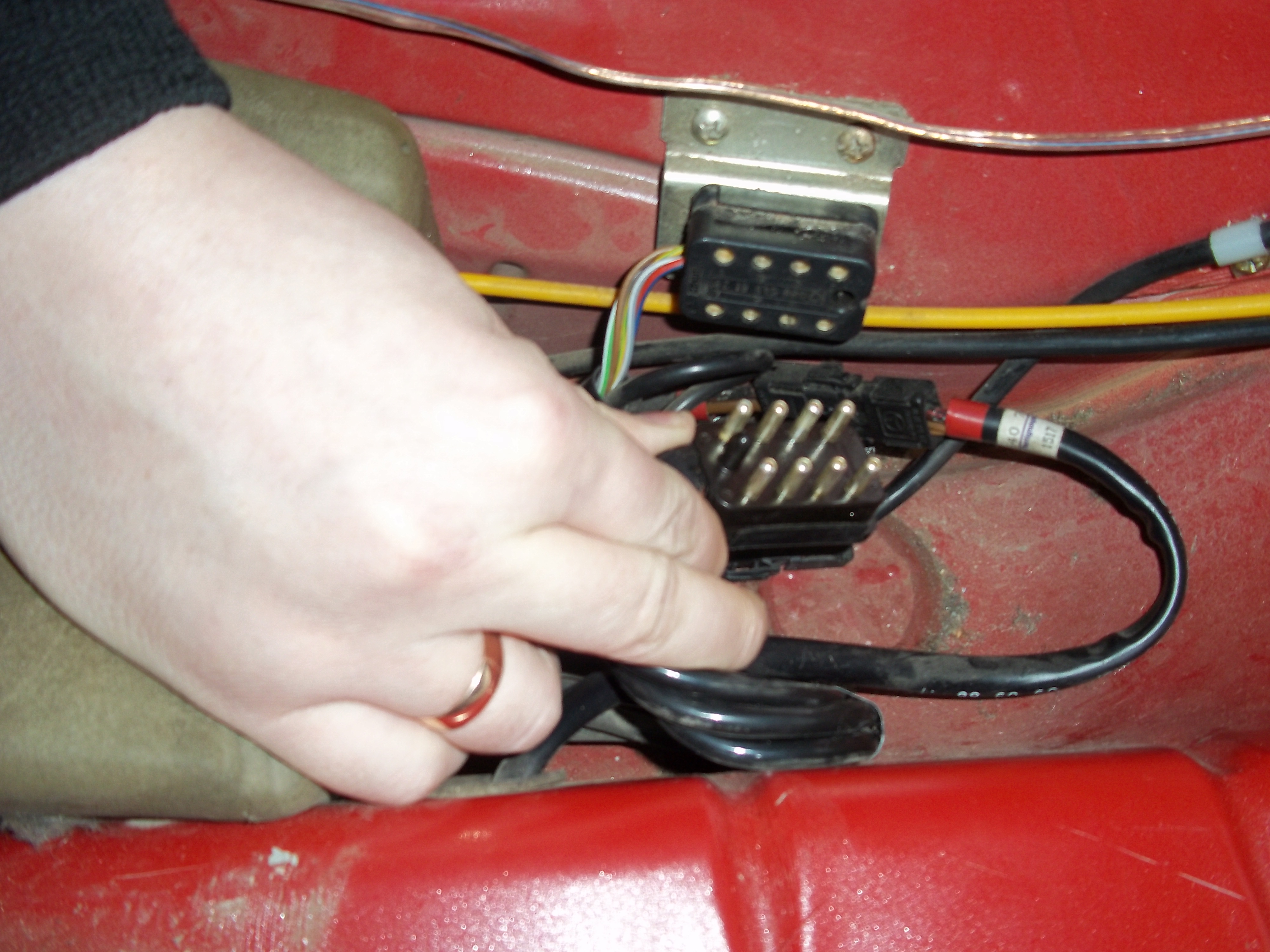

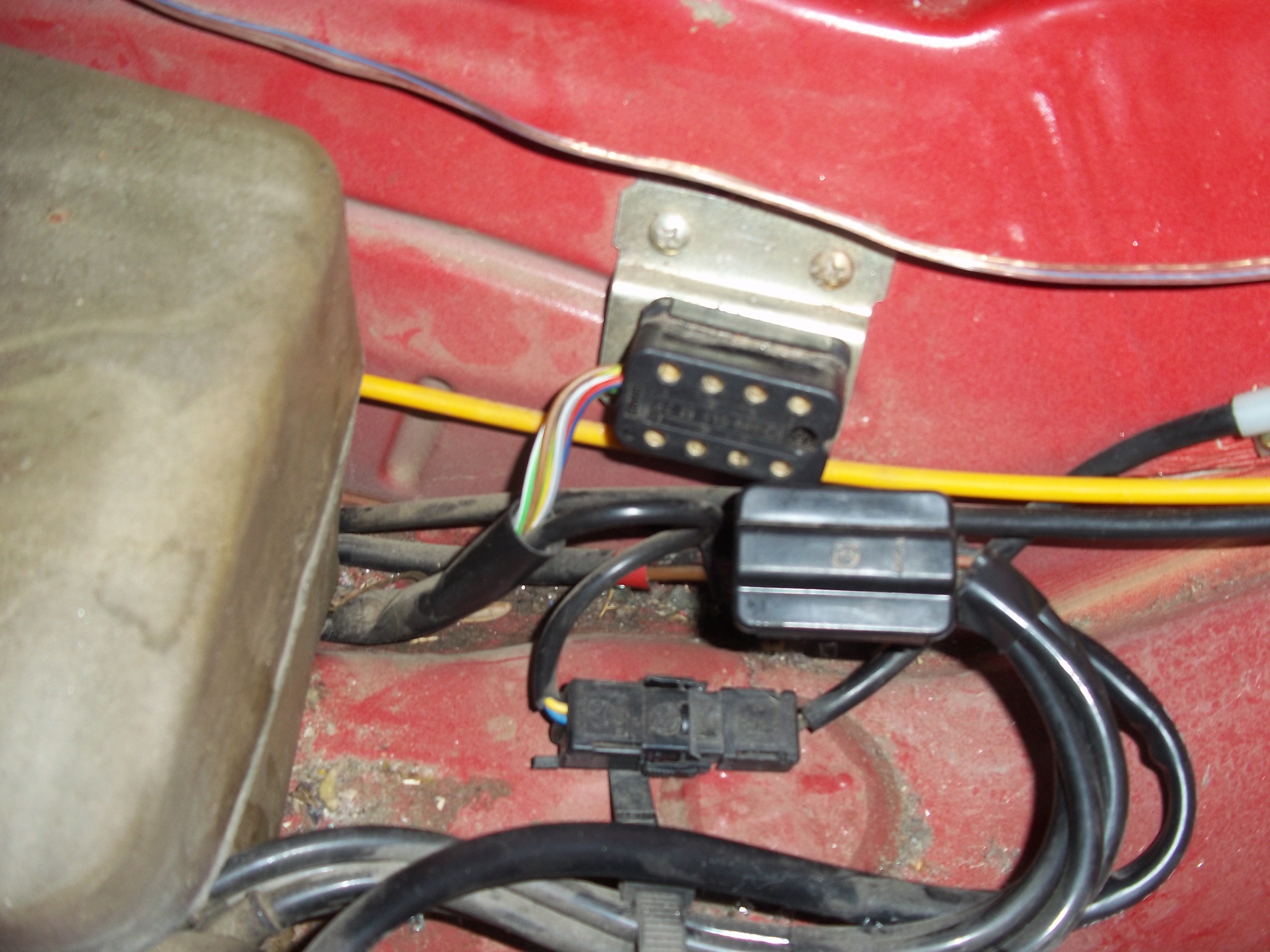

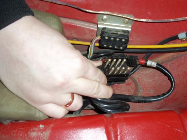

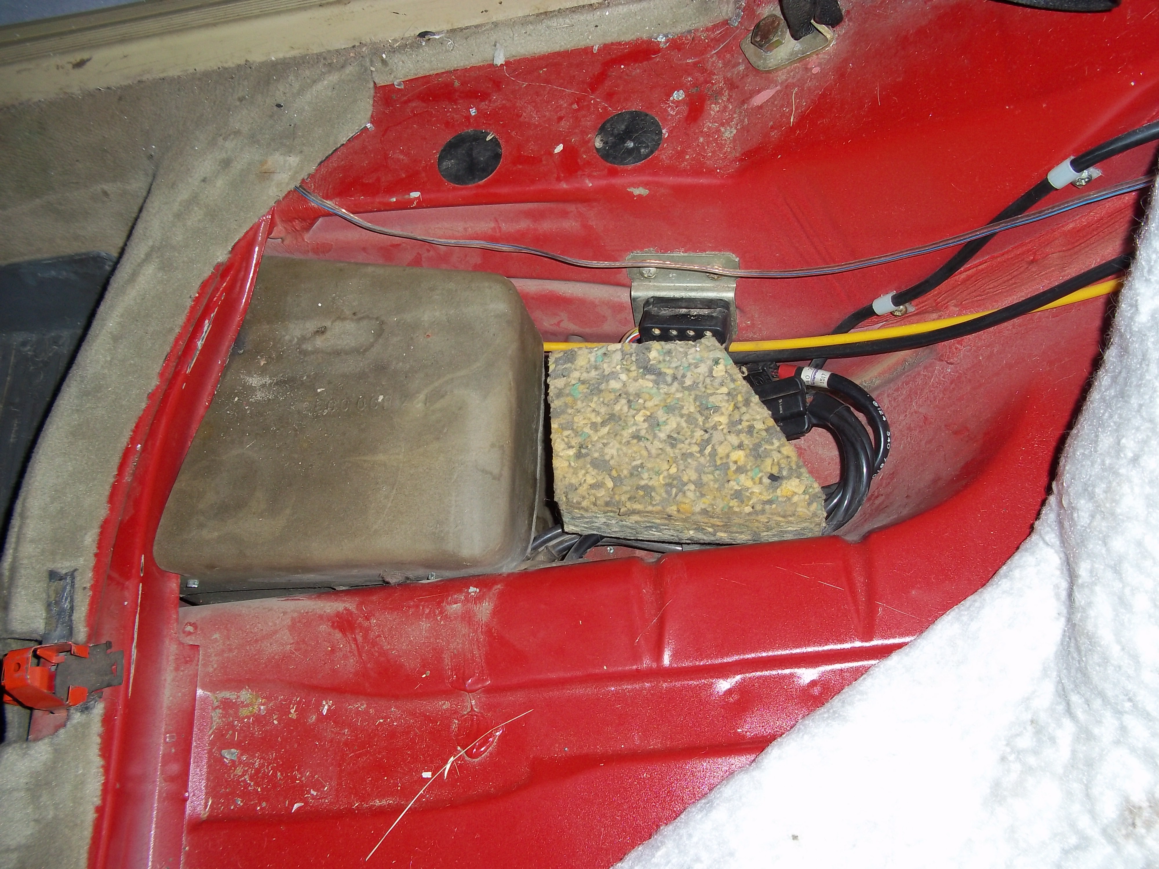

Всем доброго, сегодня снимал заднее сиденье и обнаружил неподсоеденённую фишку о восьми контактах.Рядом были компрессор ЦЗ, фишки бензНасоса и датчикаАБС. Прозвонили при вкл зажигании, а там штук шесть! плюсовых. Т.к у предъидущего владельца "горела" проводка, но под капотом, то подсоеденять не стали. Сажите,нах она? wdb1242261a675672

Отправлено 10 January 2012 - 15:53
она разомкнута, на ней буква К в кружке, и надпись W-GERMANI
фото.
Так что за фишка?

Отправлено 11 January 2012 - 19:49
Похоже на разъем для заднего правого фонаря

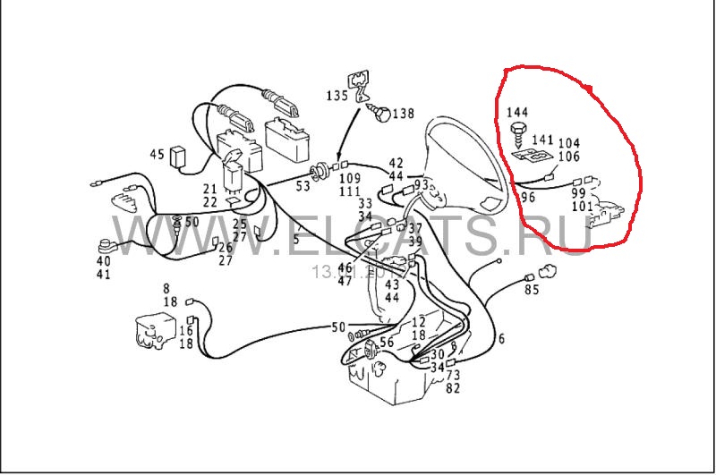

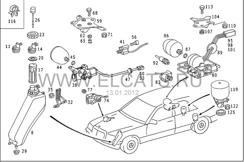

Отправлено 13 January 2012 - 00:09
задний правый фонарь подключен не так
на фаркоп жгут идет от фонарей
на обычных 124 такой нет
вобщем порылся в каталогах, это жгут на блок гидро клапанов 4-matik на рисунке №80

сегодня определились, это фишка на гидроблок передка и асд
