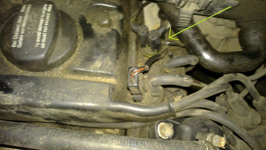

Всем привет! Подскажите, как этот девайс правильно называется, ну и номер его, если есть у кого? Мотор 102 2,3. И еще вопрос-может из-за его неисправности машина заводиться и сразу глохнуть?

Ребята, подскажите, пожалуйста, правильное название датчика

Датчик температуры КЕ он называется.Один конец на мозги,другой на коммутатор.Вряд-ли из-за него не заводится.Скорей подсос у тебя.Мож трубка из-под дозатора соскочила?Номер не помню,но поиском найтить можно.

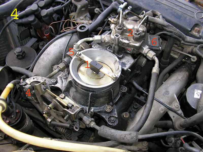

Други... скиньте фото обратки и шланга подачи
....у меня даже мануала нет, а куда дуть...ХЗ???!!!! Спасиб!
#7
Отправлено 11 January 2012 - 08:55
Зайди в КЕ-житроник, фотоинструкция по настройке КЕ.И вообще, инструкциии по работе КЕ почитай.Там всё расписано.Видишь на фотке цифру5?Это регурятор давления.От него вниз уходит трубка-это обратка.А видишь цифру 6?Прям под ней трубка?Это приход.Тока в него не дунешь(зато,когда отвернёшь гайку,есть фильтр и его можно почистить!).!Там вроде около бензонасоса обратный клапан стоит.

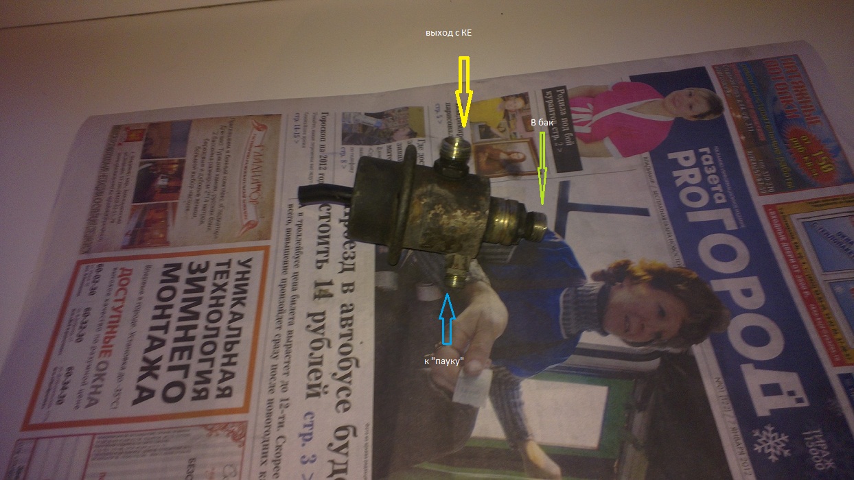

История получила продолжение
Сегодня-та же картина, что до продувки. Сфоткал этот датчик, будь он не ладен. Топливо не идет с клапана в бак, только к "пауку", если дунуть сверху. Есть какие мысли у кого? Тот штуцер, что идет на обратку к баку откручивается, нет?

А нет регулятора давления с другой машинки подкинуть?
