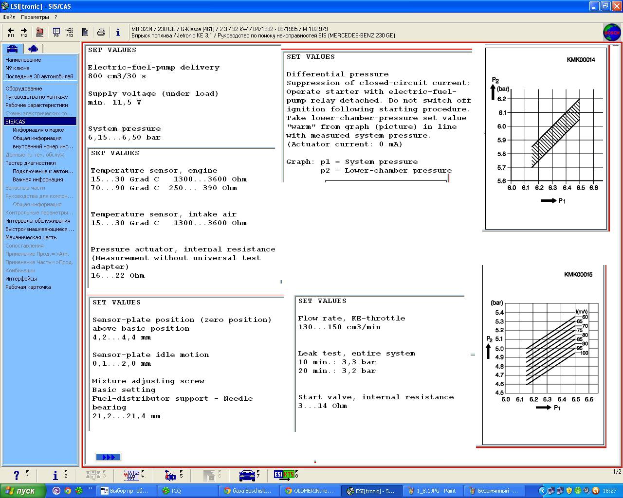

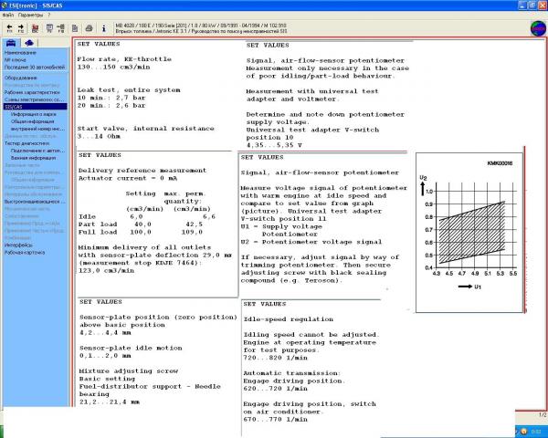

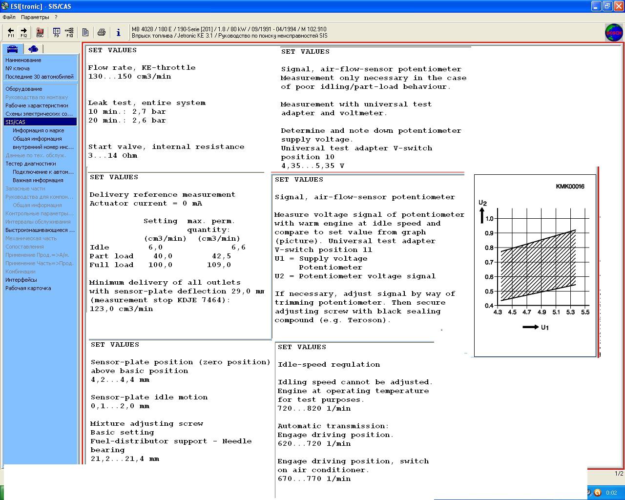

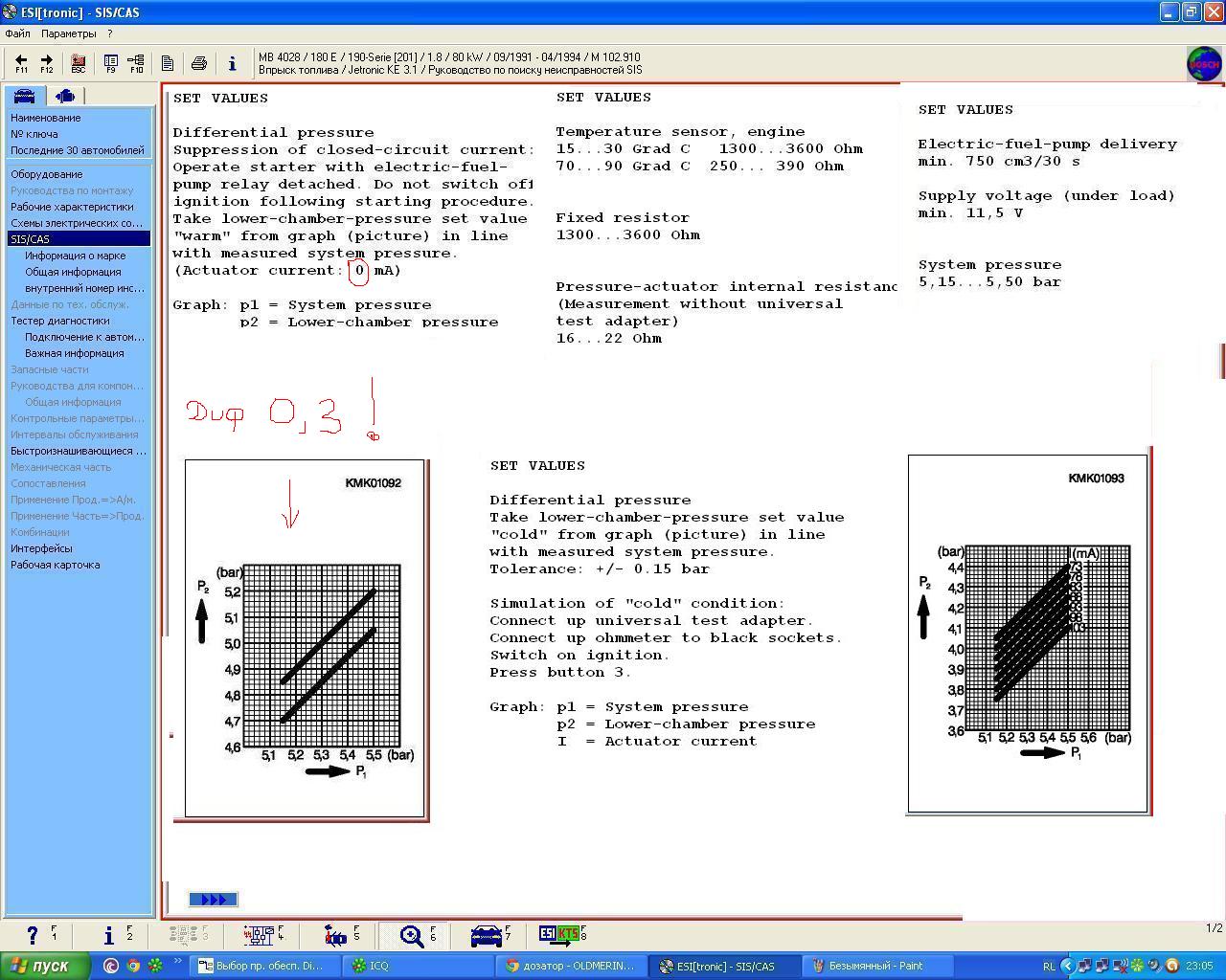

Привет всем .. выдернул куски из программы
данные очень любопытные .особенно удивляет то что дифдавление при котором указана производительность дозатора 0.3! соответственно при 0.4 будет
при отклонении лопаты от центра тарелки на 29.0 миллиметров
больше ближе к всеми опробованным данным
моторы 1.8 2.0 2.3 да и не только .
желающим поэкспериментировать и обсуждать удачи

Отправлено 10 January 2012 - 15:15

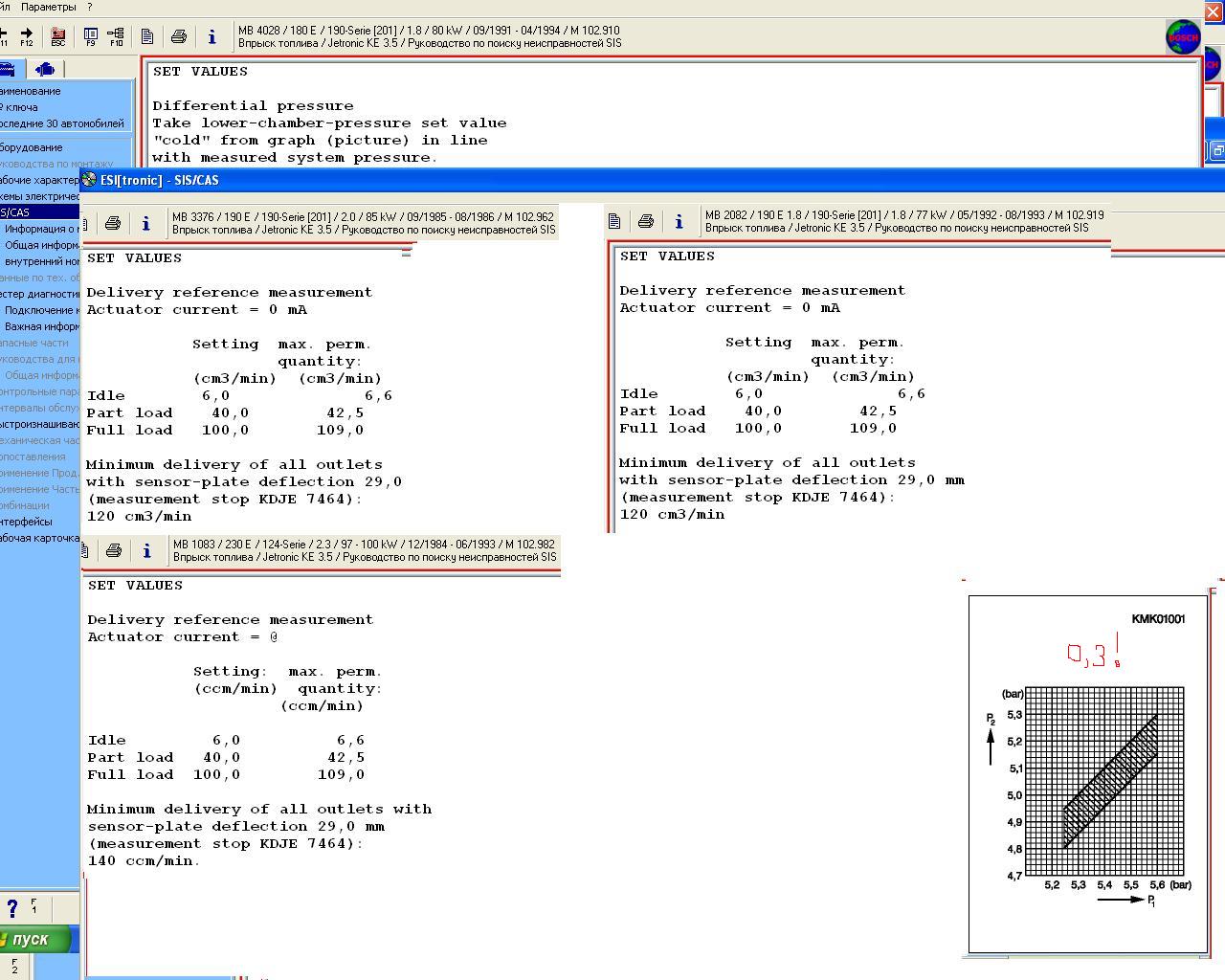

тут в кубических сантимерах все.
по русски
6мл хх?
40мл полуоткрытая
100-109 открыта полностью
29 это что?. минимум
и 140 мл. для 2,3
можеш глянуть налив по К-джет?

Отправлено 10 January 2012 - 17:43
тут в кубических сантимерах все.= миллилитры
6мл холостой ход
40мл полуоткрытая
и 140 мл. для 2,3 - минимальная производительность при лопате в пол
по вашему мотору нет ничего :( есть только предыдущий мотор - вот таблица . - но немного странно там опять про дифдавление но графики другие
походу немцы что-то хитро запутали чтобы всех запутать :)

Отправлено 10 January 2012 - 18:28
Роман, ничего удивительного нет... все по старому - ворота допуска по дифдавлению не строго 0.3, а от 0.3Bar - 0.45Bar.
Внимательнее изучи график... Р1- это системное, допустим оно равно 5.3. По графику медленно поднимаемся по вертикали от значения 5.3 и упираемся в нижнюю границу (полосу), которое равно, тоесть соответствует 4.85. Отсюда 5.3 минус 4.85 = 0.45.... Если подниматься по графику далее вверх, то упрёмся в границу, равную перепаду в 0.3... Все логично, никакой путанницы нет... Короче налив должен соответствовать указанным значениям при дифдавлении от 0.3 до 0.45

Отправлено 10 January 2012 - 19:14
Серега разница наливов при дифе 0.3 (120) до 0.45 (186) почти 1.5 раза .я вижу так графики эти для 0.3 даны .и самое интересное как при этом себя будут вести разные двигатели ....вот мой например тупо гремит горшками - ну изношен он .а при 100 процентной исправности .как это поедет ? я почему сюда это выложил чтобы народ сам на себе это проверил ...а так понятно что 180 едет у всех .и вполне проверенный параметр ...

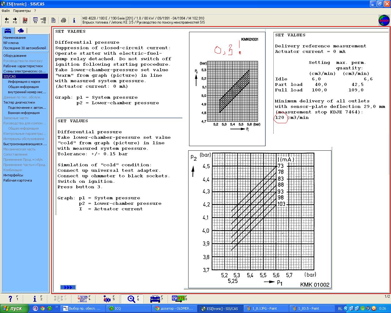

Да ничего там мудрёного нет, вся инфа старая и проверенная, в твоих картинках просто указано, что при дифдавлении от 0.3 до 0.45 минимальный налив должен быть 120 мл., ну даются еще данные по наливу при разных положениях диска, но это уже сложнее, штатив нужен или эксперементировать надо... Всё...
Народ вряд ли сломя голову бросится перепроверять... скорее эта инфа более важна для тех, кто ремонтирует и настраивает КЕ. Я уже эти данные обкатал с осени, скажу, что при наливе 140 мл.(раньше регил на 170-180, как все) мотор нормально работает (я тебе писал уже об этом). Просто эта информация может вызвать кучу споров и разногласий, которые скорее всего ни к чему не приведут...(поэтому я не афиширую ESI[tronic], а во вторых досталась она мне за деньги). Кстати подскажи... у тебя "механическая часть" и "оборудование" активны в программе???
верю прога очень дорогая .

Нет Рома, график дан не только для 0.3. Посмотри внимательнее. Ничего там мудрёного нет, вся инфа старая и проверенная, ...указано, что при дифдавлении от 0.3 до 0.45 минимальный налив должен быть 120 мл., ну даются еще данные по наливу при разных положениях диска, но это уже сложнее, штатив нужен или эксперементировать надо... Всё...
про нижний график с 0.45 понятно верхний 0.3 данные наливов склоняюсь к 0.3 .к сожалению у меня нет стенда для измерения мощности .на скользкой дороге особо не погоняешь .отсюда желаете даю инфу всем для размышлений
