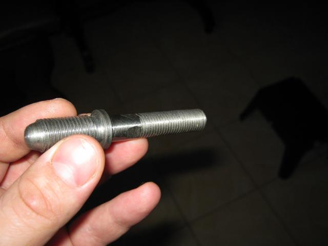

Всем привет! Сделал следующим образом: заказал токарю вот такую шпильку-
В подпятнике расверил отверстие сверлом на 12.5(тут важно держать дрель строго под 90*) и нарезал резьбу на 14. Установку подрамника производили вдвоём с другом. Подняли сразу с двух сторон(так удобнее попадать шпилькой в с/б) и наживляли болты-гайку каждый со своей стороны. Далее сборка всего что снималось. Катаюсь уже неделю - полёт нормальный.
