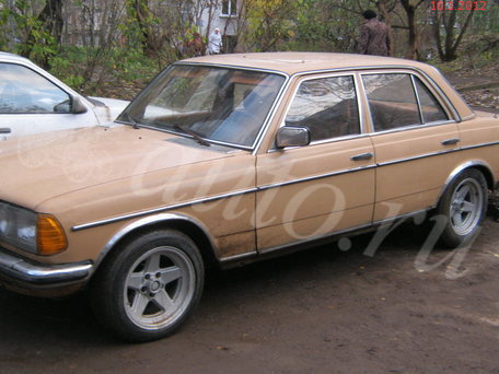

Дороние друзья! скажите пожалуйста, может кто нибудь видел, или кто из Кирова может посмотреть за вознаграждение конечно ))

Точной фотки нету задней части бибики.
Если авто 77г. то откуда WDB? . так-же указано. что автомат, но в вине его так-же нет и намека.
Салон вот тянет на 77-й год и вроде-бы даже не замызганный. а торпедо нет. она уже рестайловая.
В общем как обычно , суповой набор. + карб Солекс, под вопросом жив или мертв.
Да и краска показаль матовой. Фотки говно, не информативные.

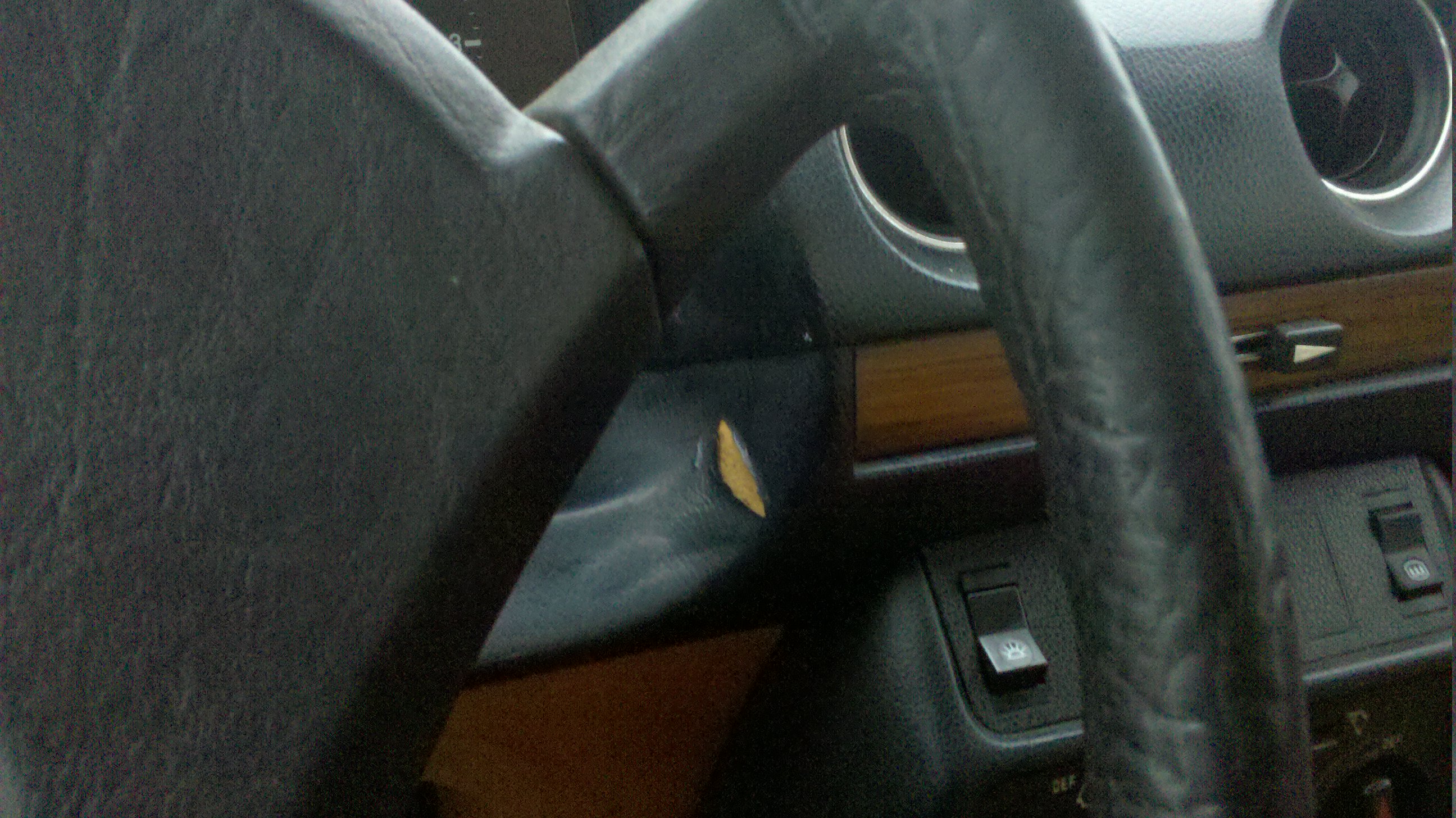

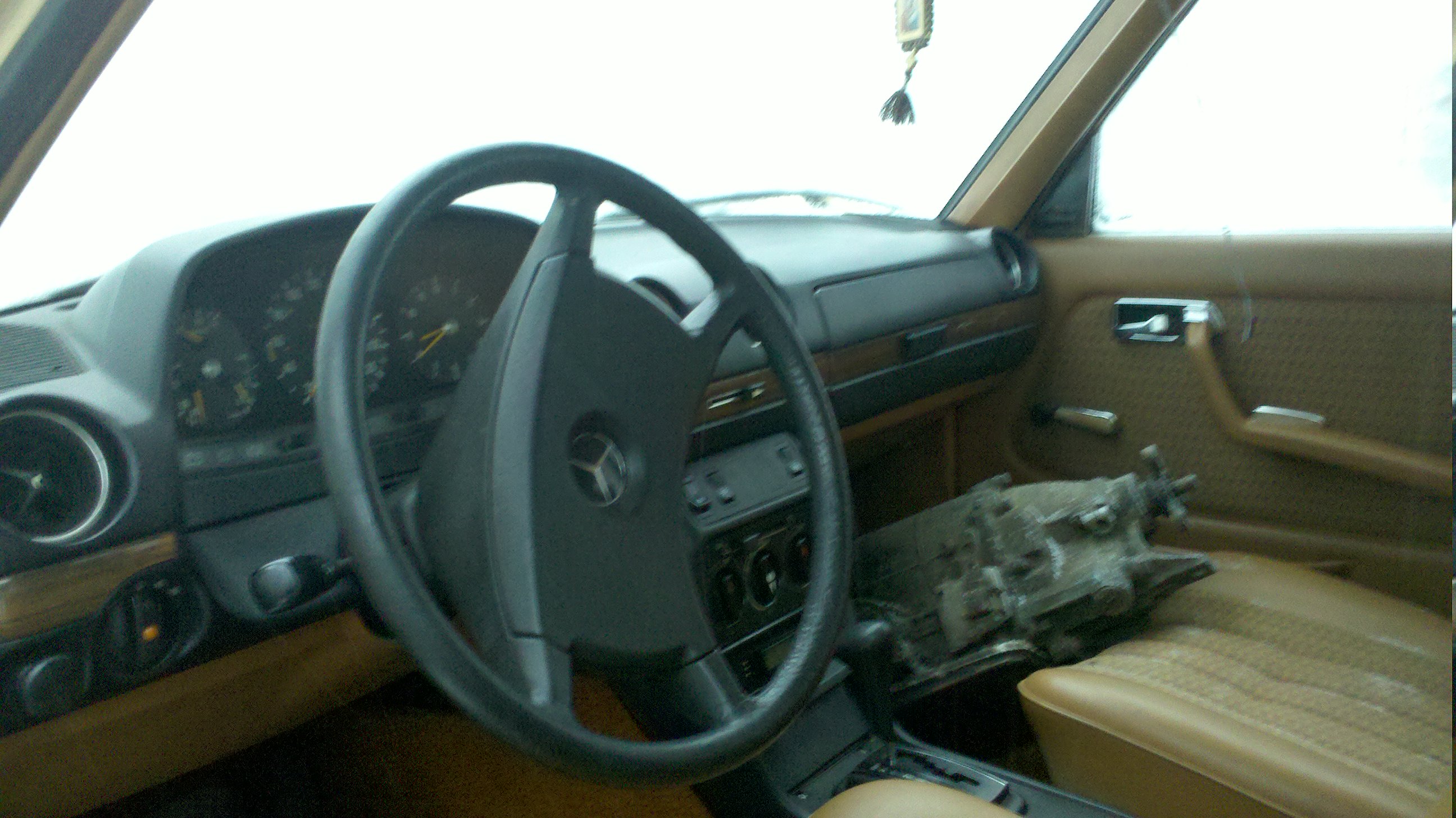

Цвет салона+ текстура ткани+ какой дермантин на картах говорит о правде года выпуска.
А вот торпеда на рестайле с 80г идет гладкая как на данном мерсике. если я правильно углядел на таких фотках, а должна быть в пупырку своего рода с шагренью. Руль так-же на данном авто с рестайла, а должен быть с жабрами своего рода по бокам сигнальной подушки.

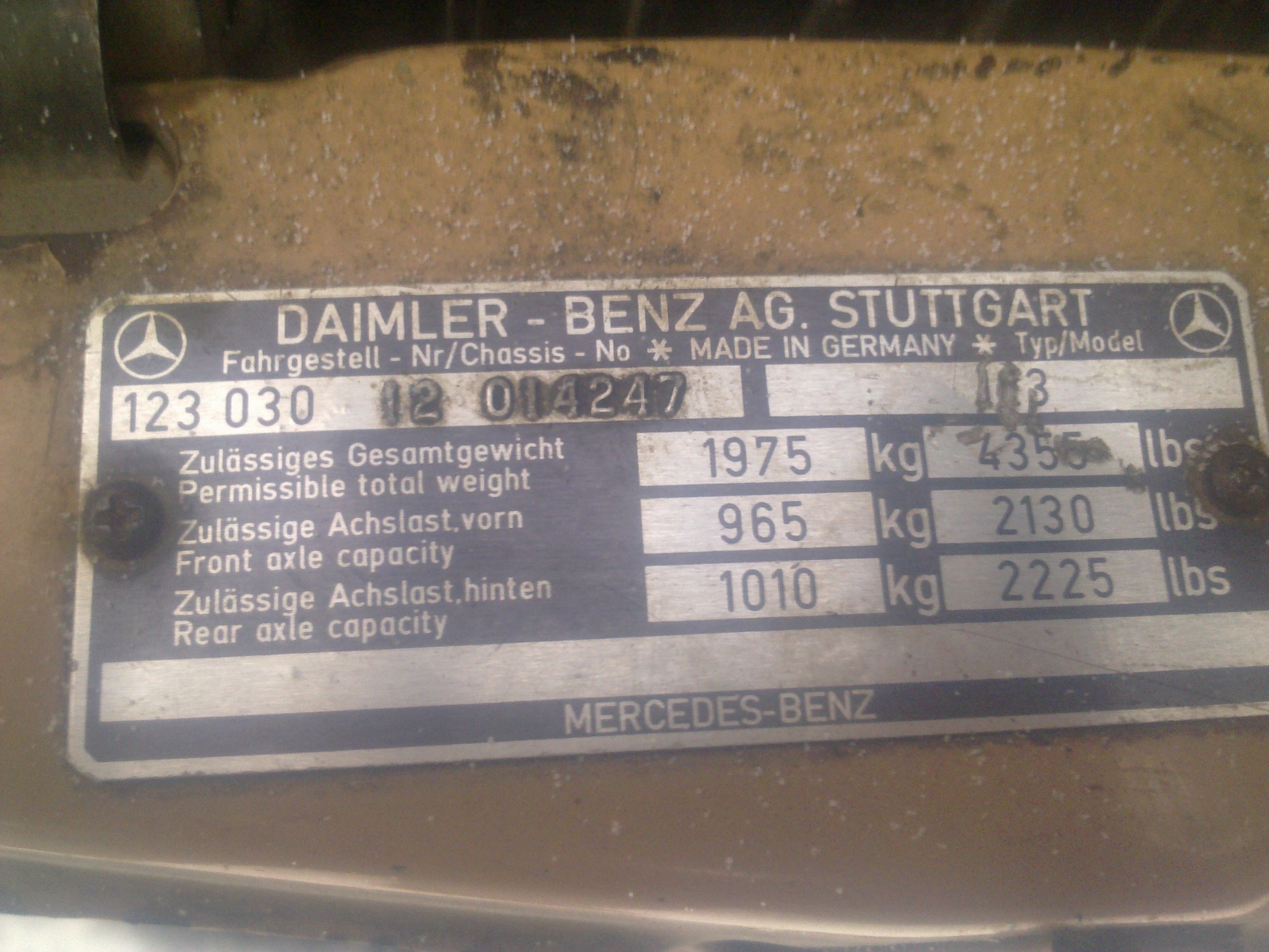

Вин, кстати, вообще не бъется. Хотя может просто написали с ошибкой, либо добавили wdb к авто до 80 года. С виду машина действительно сборная солянка.

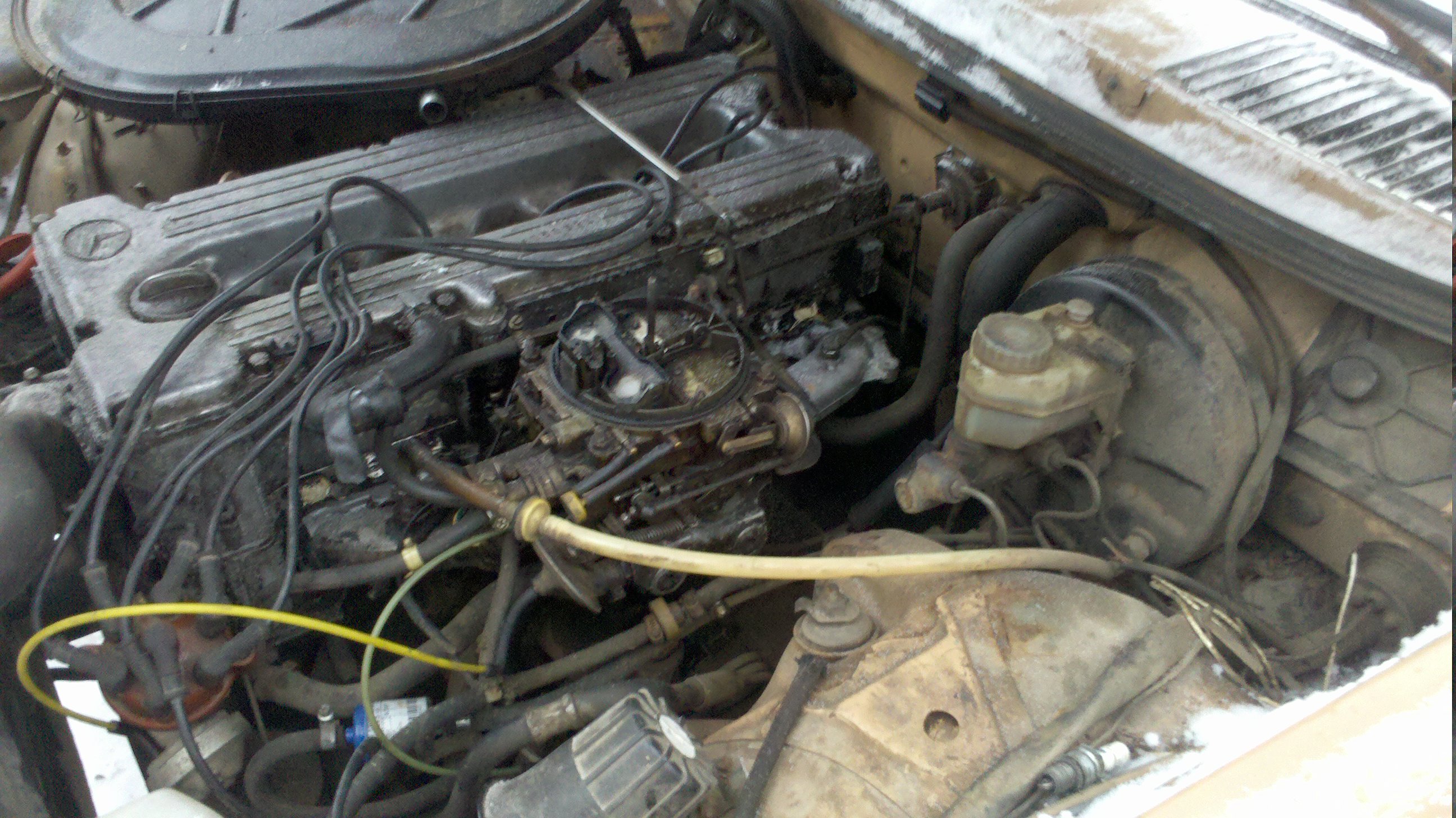

Отправлено 13 January 2012 - 16:27

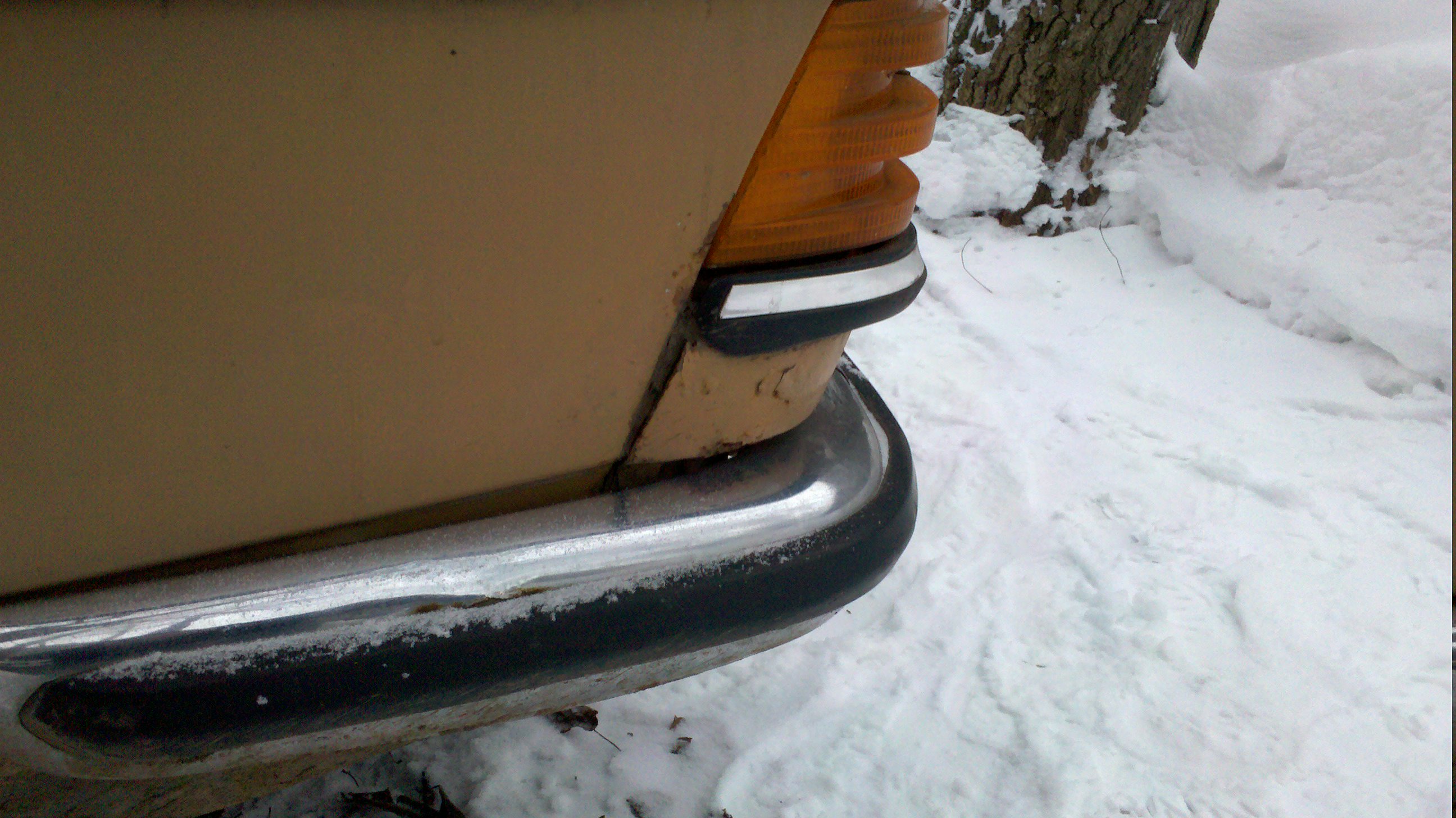

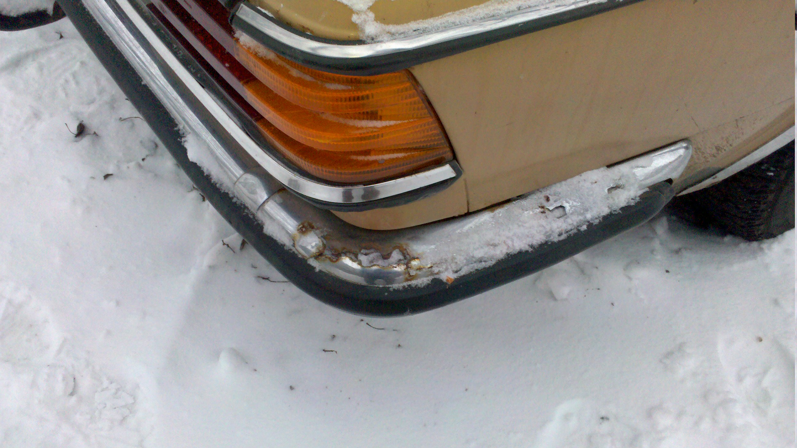

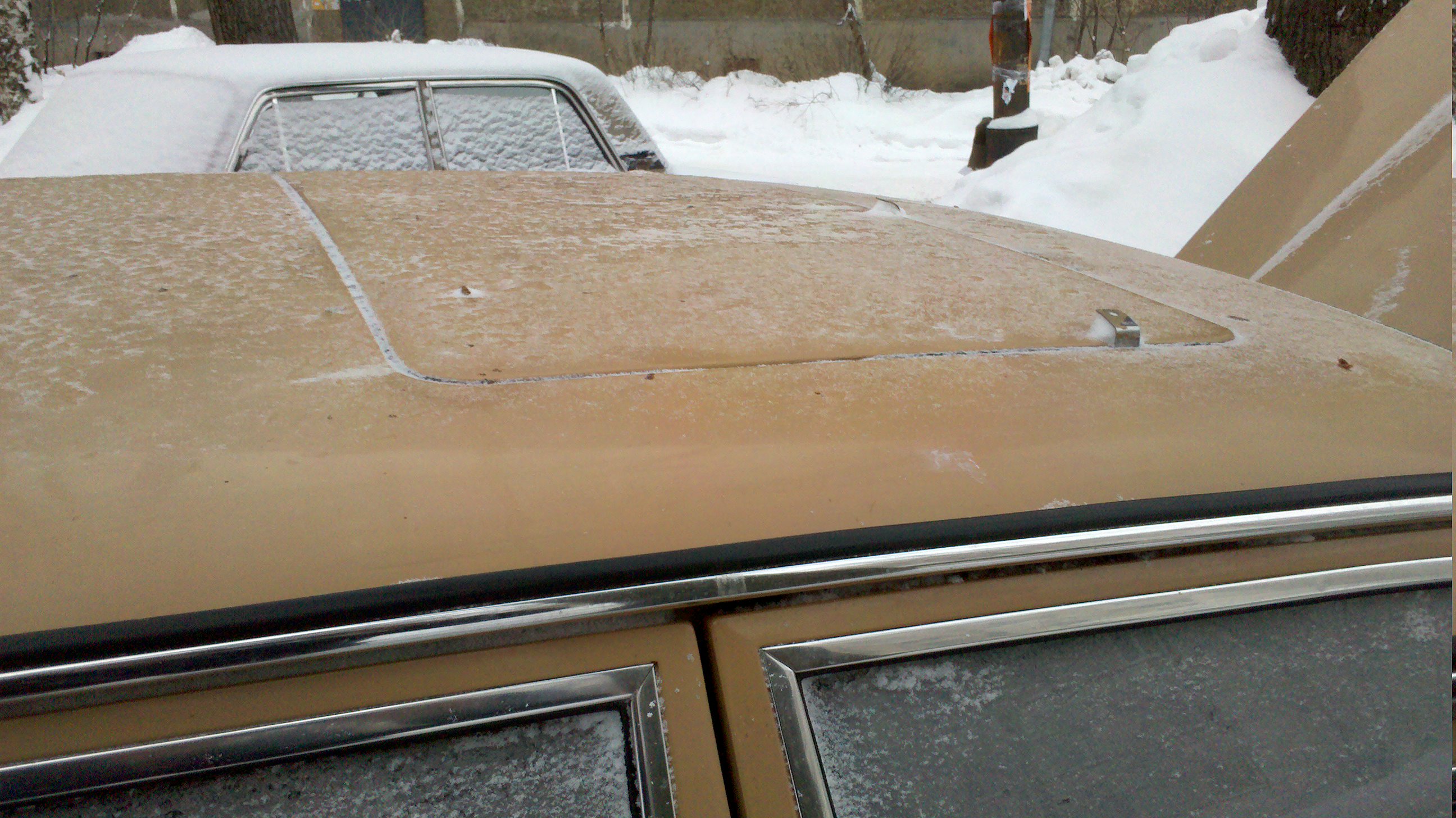

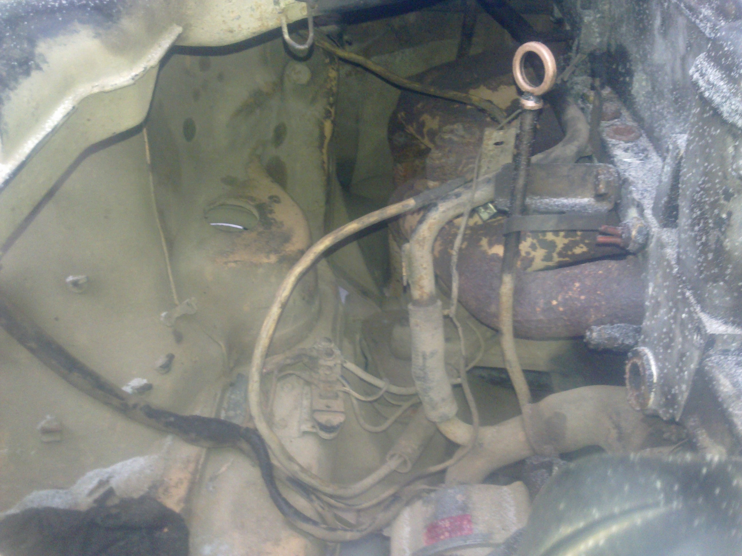

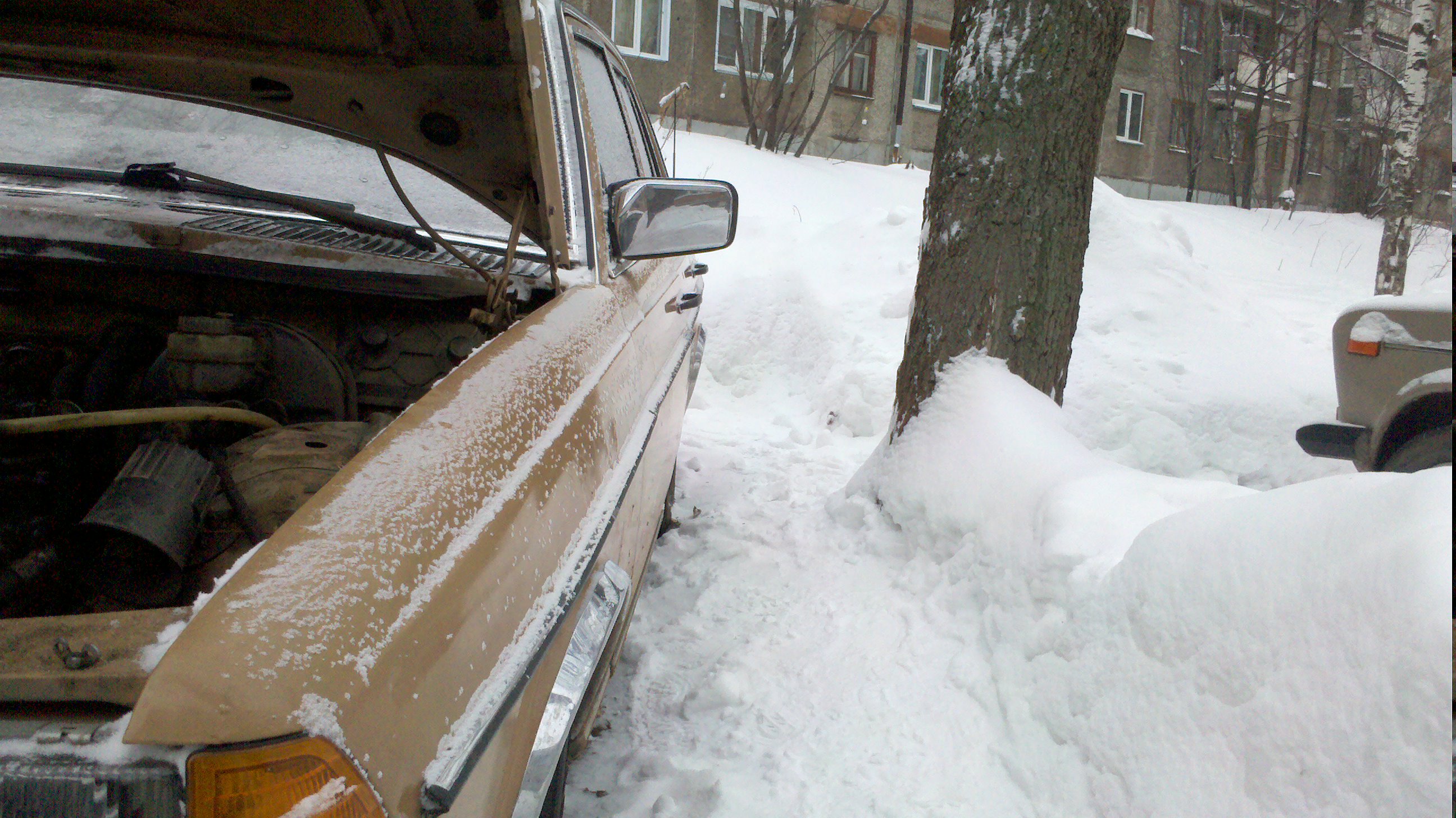

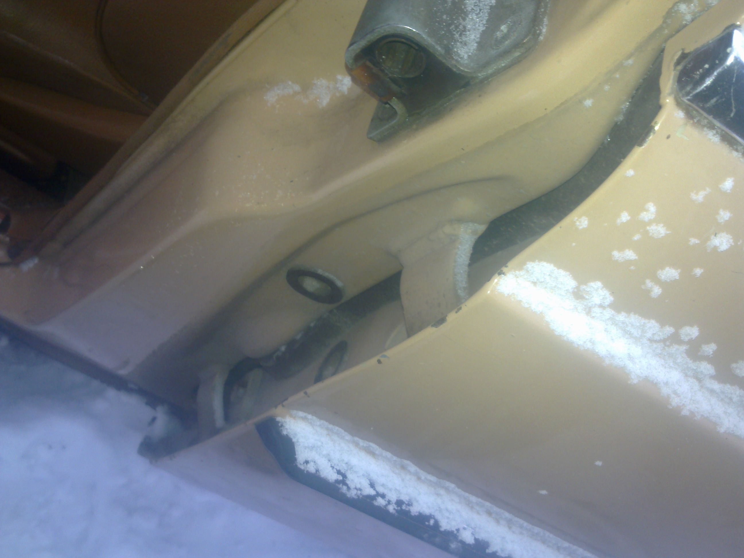

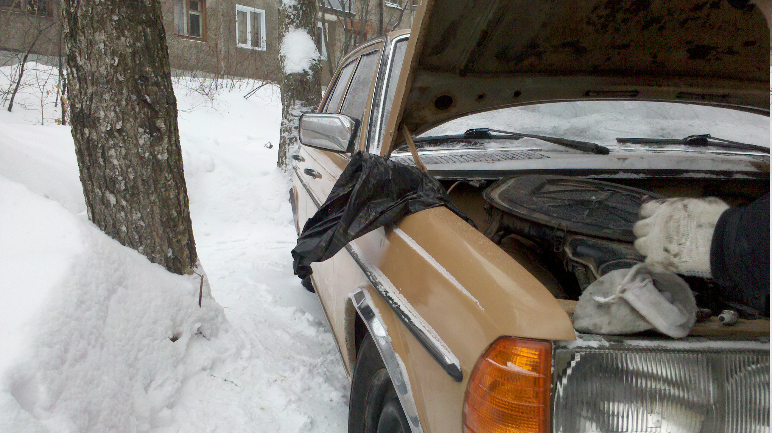

Посмотрел я машинку... оказалось что это знакомый :mrgreen: я у него диски хотел покупать на 190к Мёльберны..

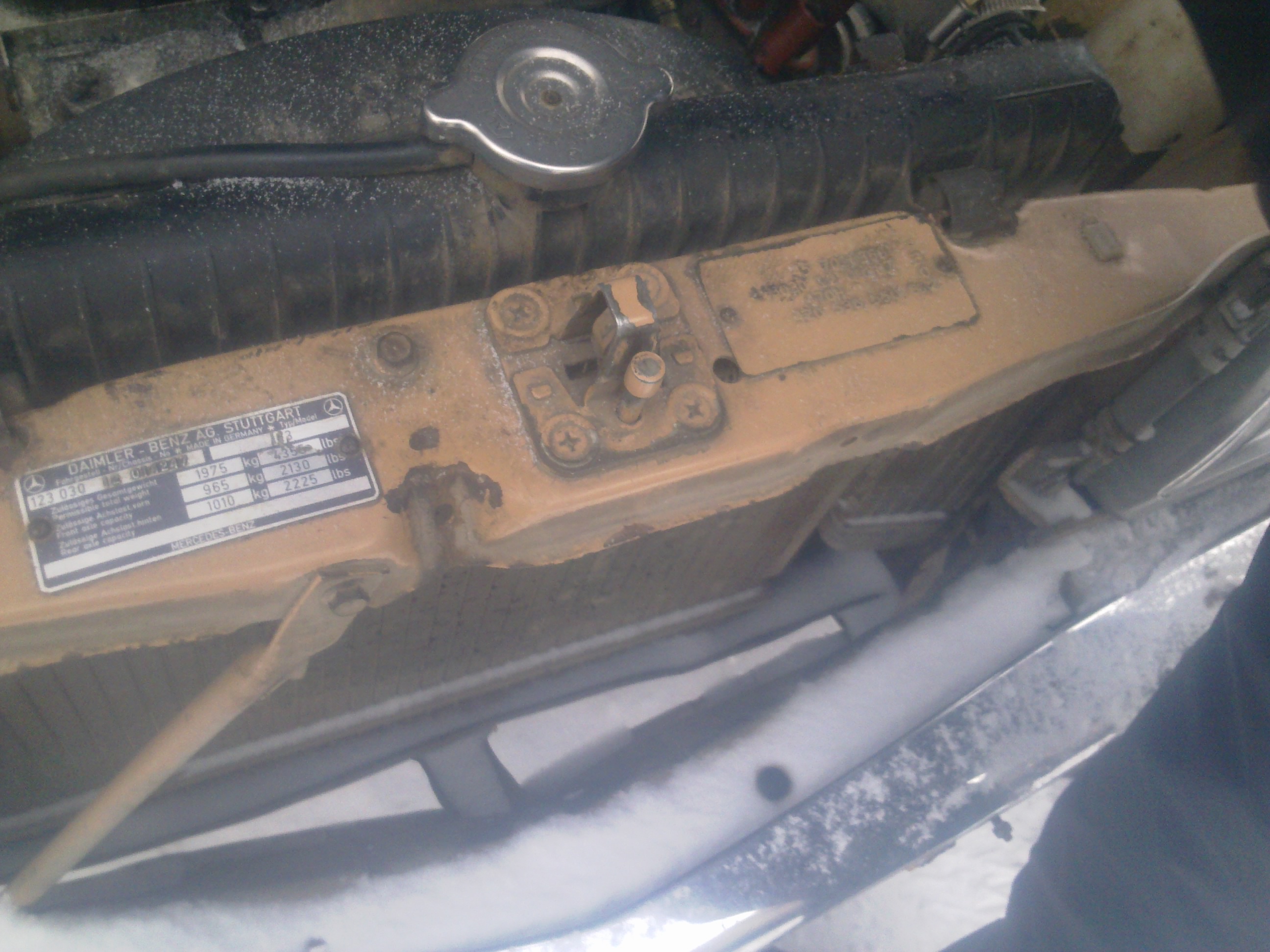

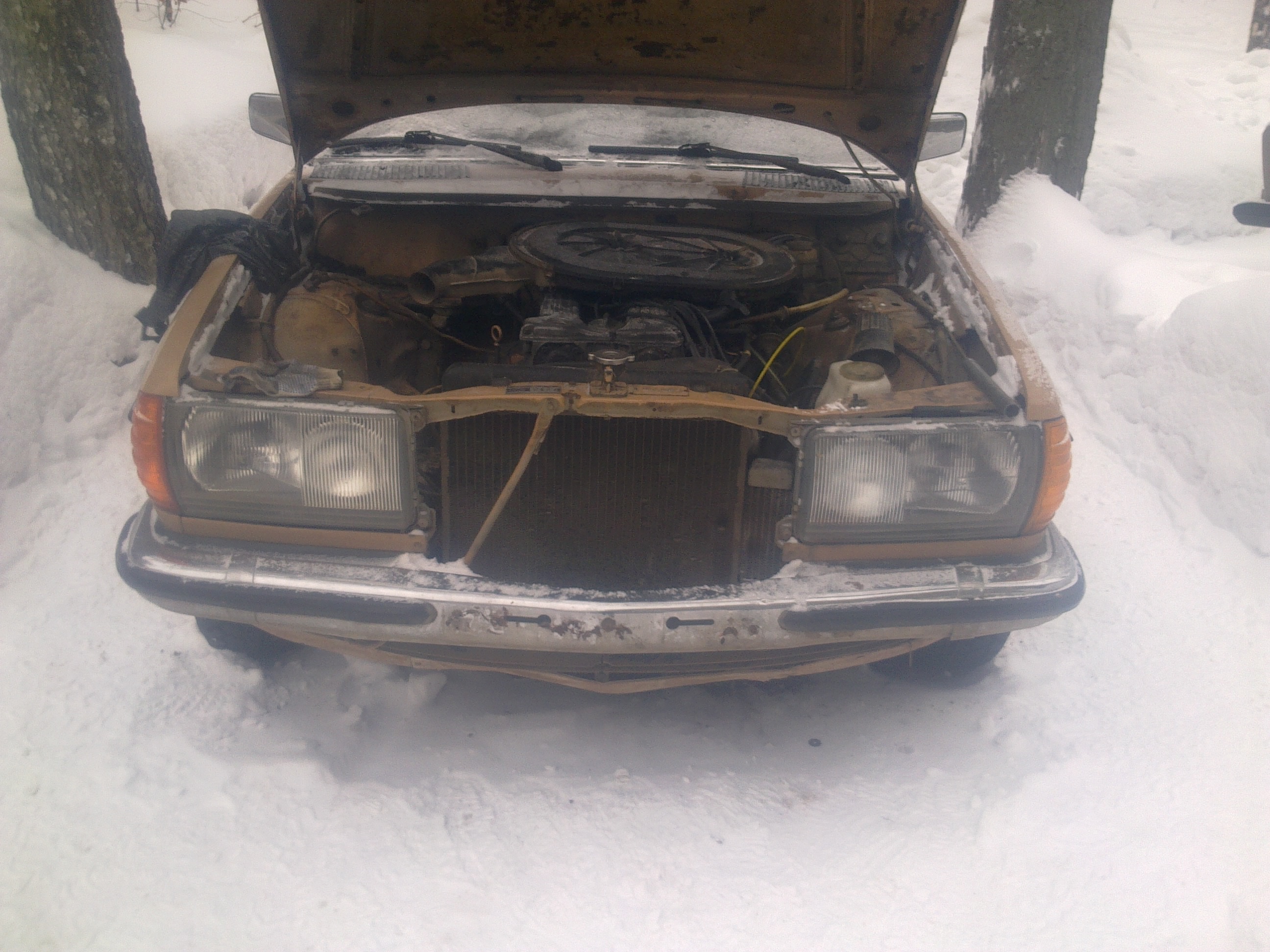

По машинке. Ровный, без видимого колхоза. Vin нормальный- Без WDB, год 77й,автомат, карб, эл.люк( рабочий причем-но я не проверял, зима ведь :mrgreen: ). авто на днях было снято с учета.
Пофоткал его, жаль телефон сел..... Извиняйте. Завели. Косячек в том, что при первой заводке нужно долго крутить стартером, после как завелся, заводится с полтыка, присутствует черный дым. Кирилл сказал что карб не настроен, и настроить он его не может. Главный косяк в том... давление масла на холодном 1 :confused: при подаче газа резко на 3.... Мотор работает без лишнего шума, лязга. Обороты набирает резво. Ну вот как то так, седня вечерком фотки скину.

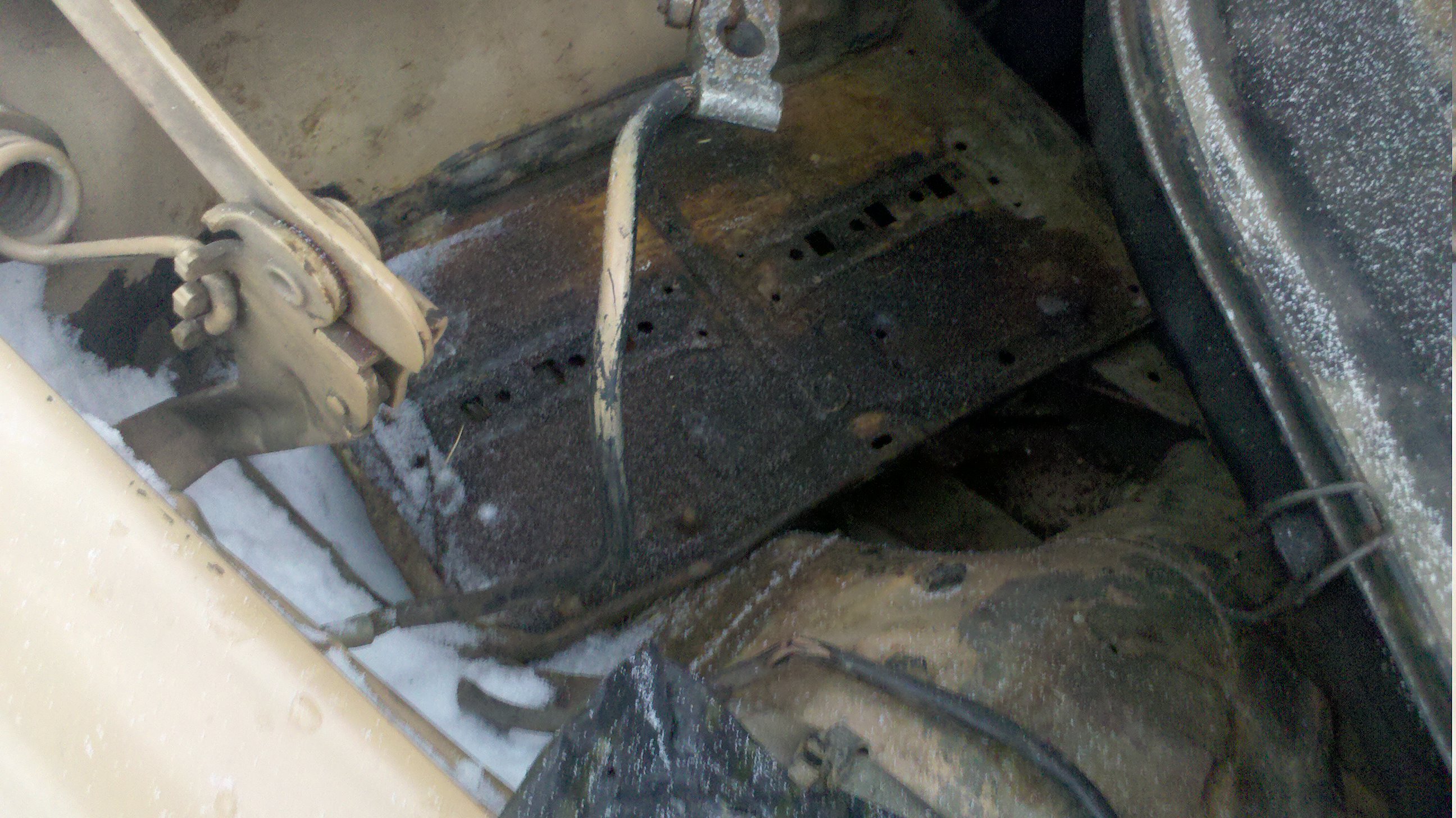

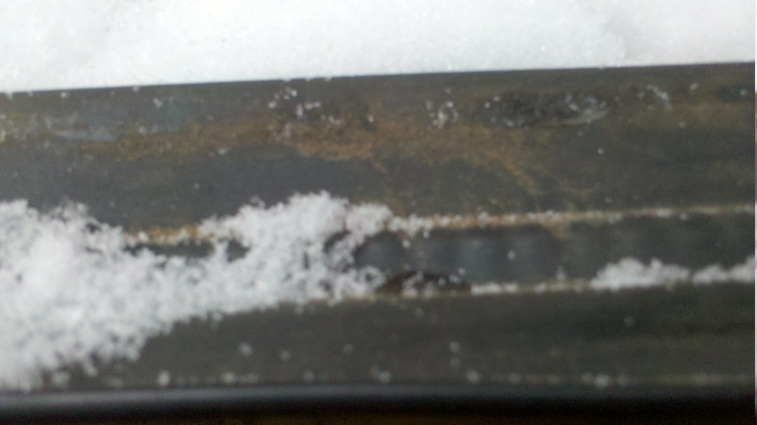

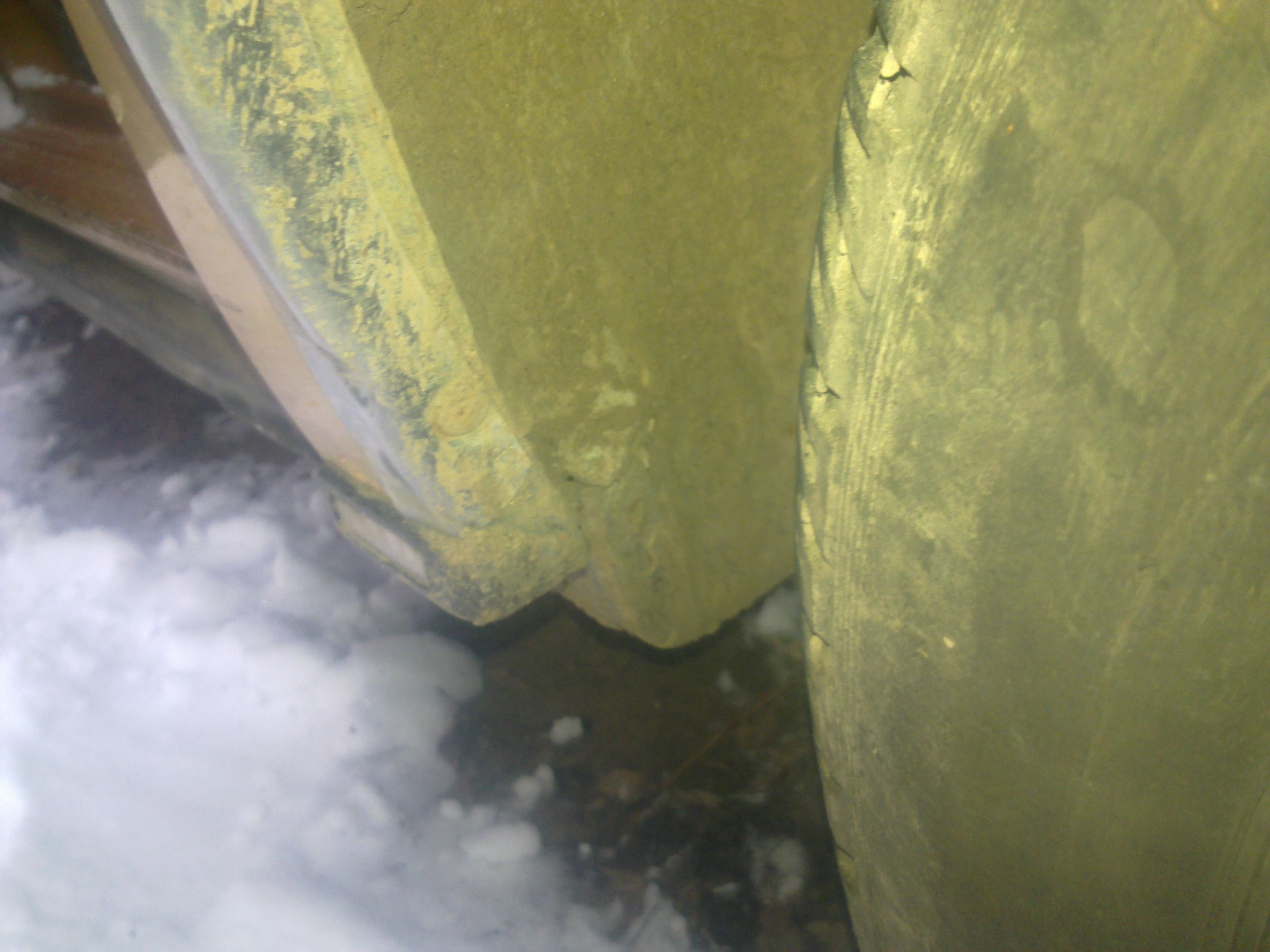

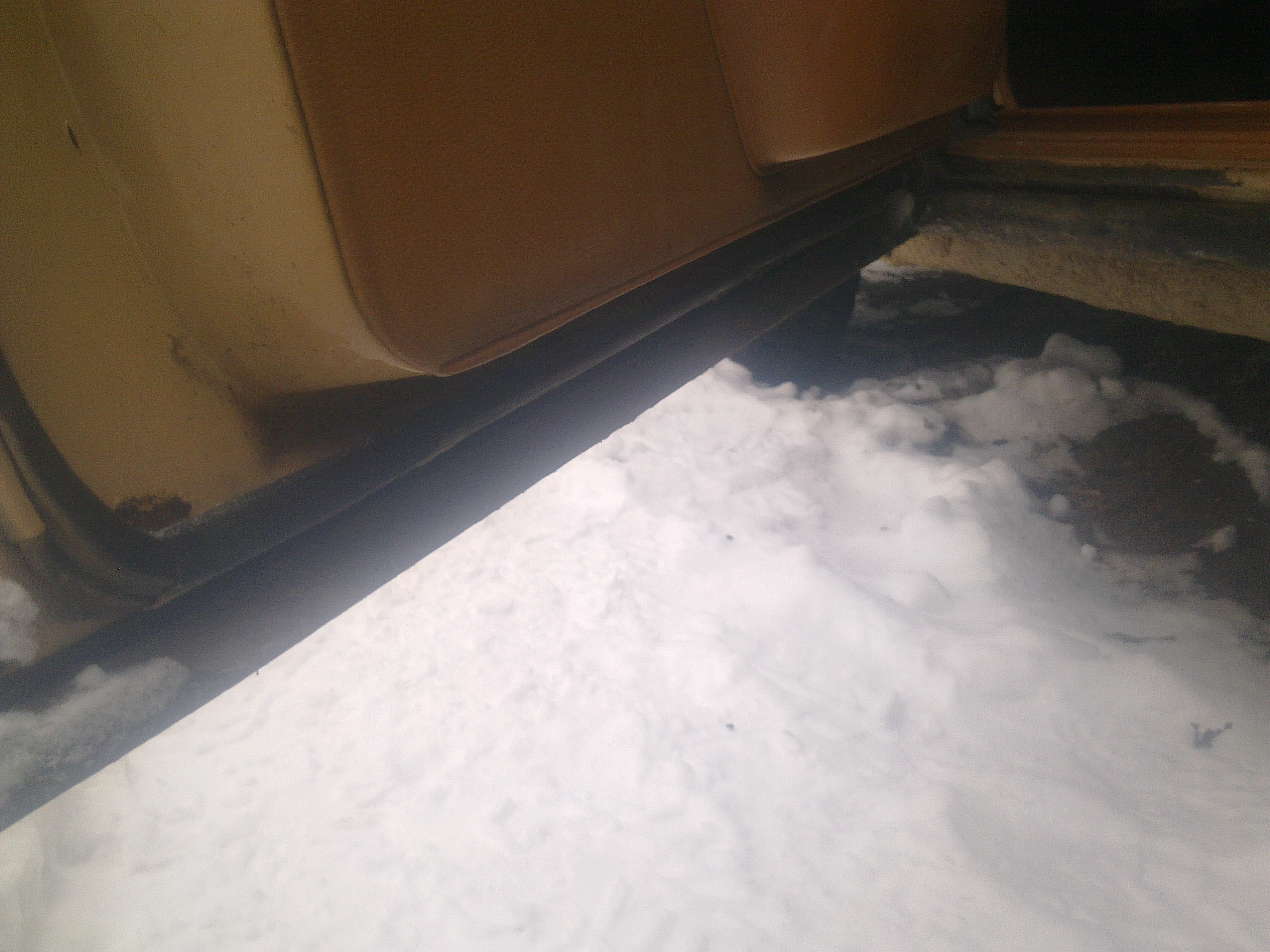

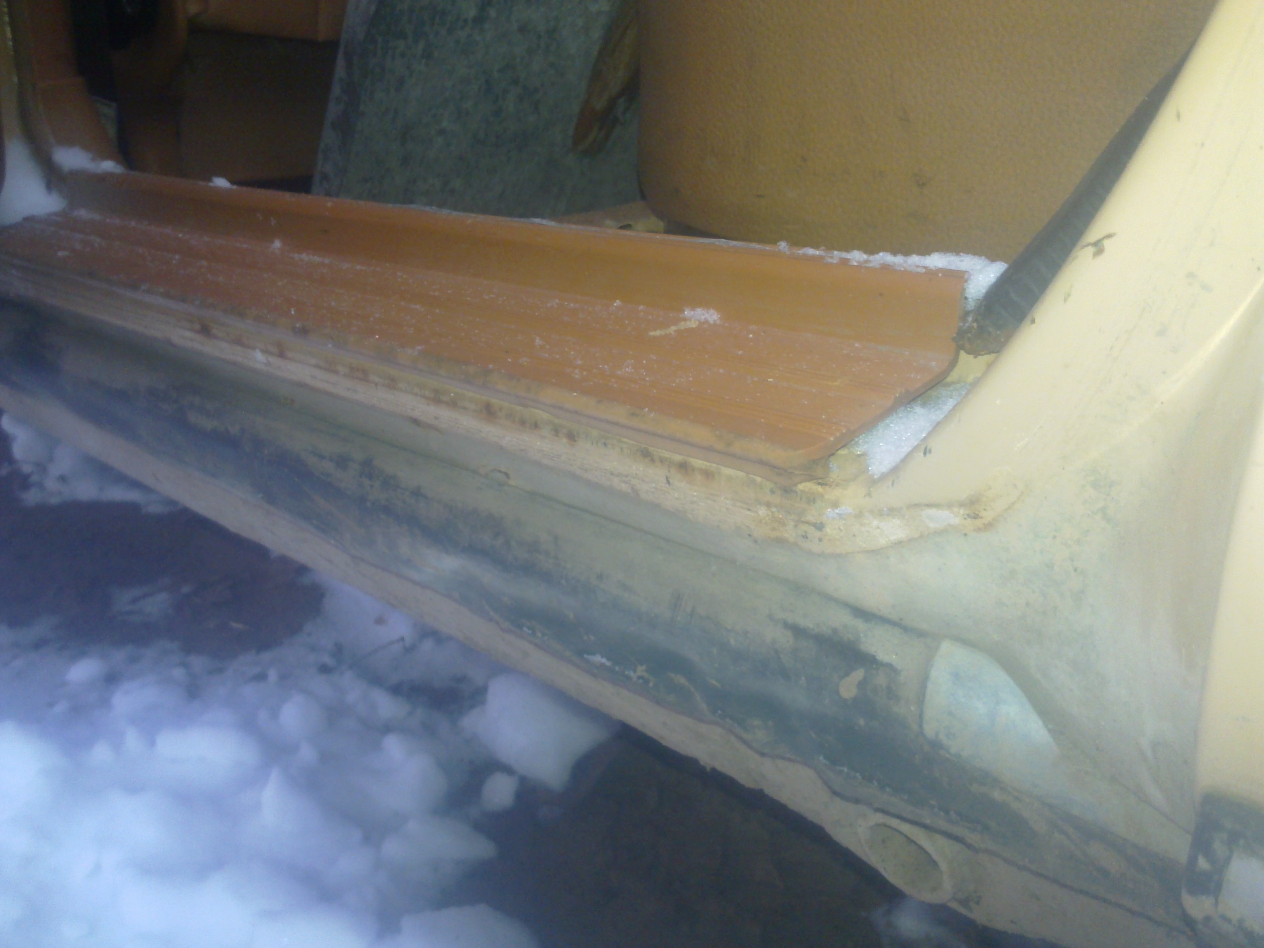

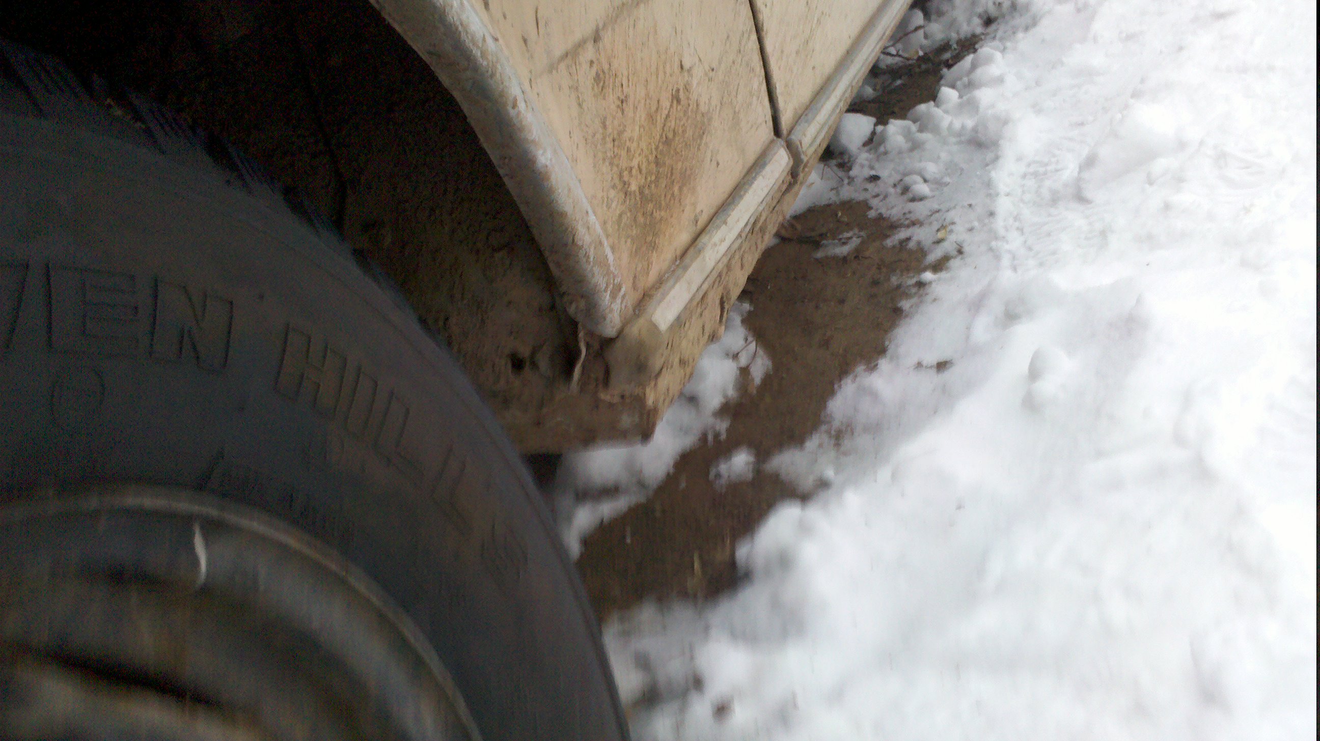

ДА, по ходу пороги родные....., под серпами крылья гниловатые, Дверцы снизу ржавенькие, но несильно. ну и так косячки есть по кругу. Зазоры вроде как везде ровные, конечно я не спец, но телевизор тоже вроде как ровный.
Фотки вечером. у него есче есть 126й со 110м К-Джет, бежевый, тоже будет продавать. Фотка есть

То что на карбе при первой заводке на совсем холодную надо долго крутить ничего страшно, он долго наполняет камеру. Потом как заведется и если заглушить и потом срузу завести у этих карбов практически без проблем. То что как завели на холодную и из трубы черный дым повалил, так же не совсем страшно, этот карб на прогревочных льет бензу столько, короче до 60градусов чтобы поднять в зав-ти от температуры окружающей среды уходит до 1,5л бенза ! На прогревочные обороты карб вышел или нет когда запустили движку?
Как на горячую давление?
Да и ценник спросил на 126-й?
Теорема все больше перетекает в аксиому)

Вот такие фотки, сори за качество, телефон блин....
