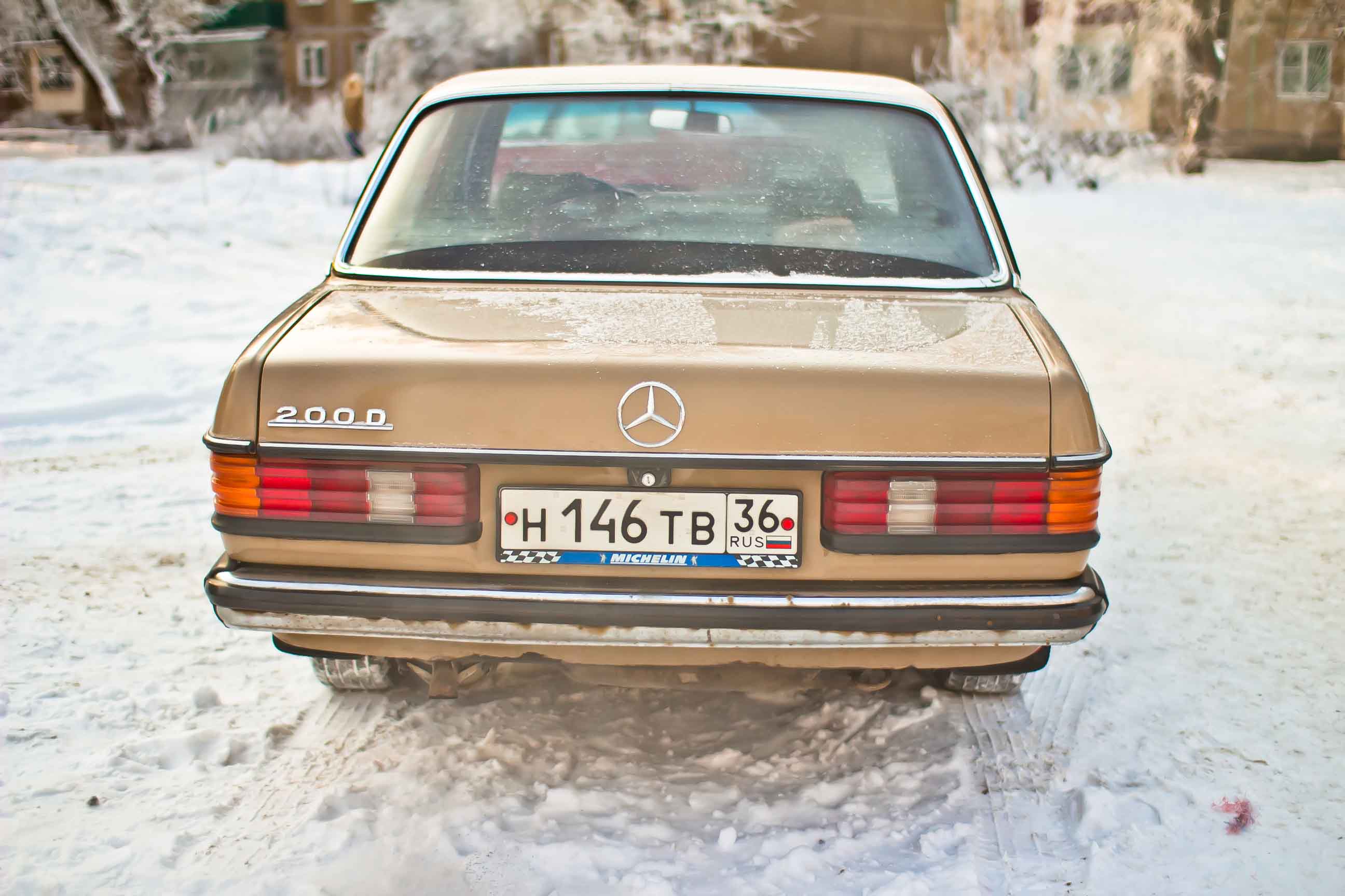

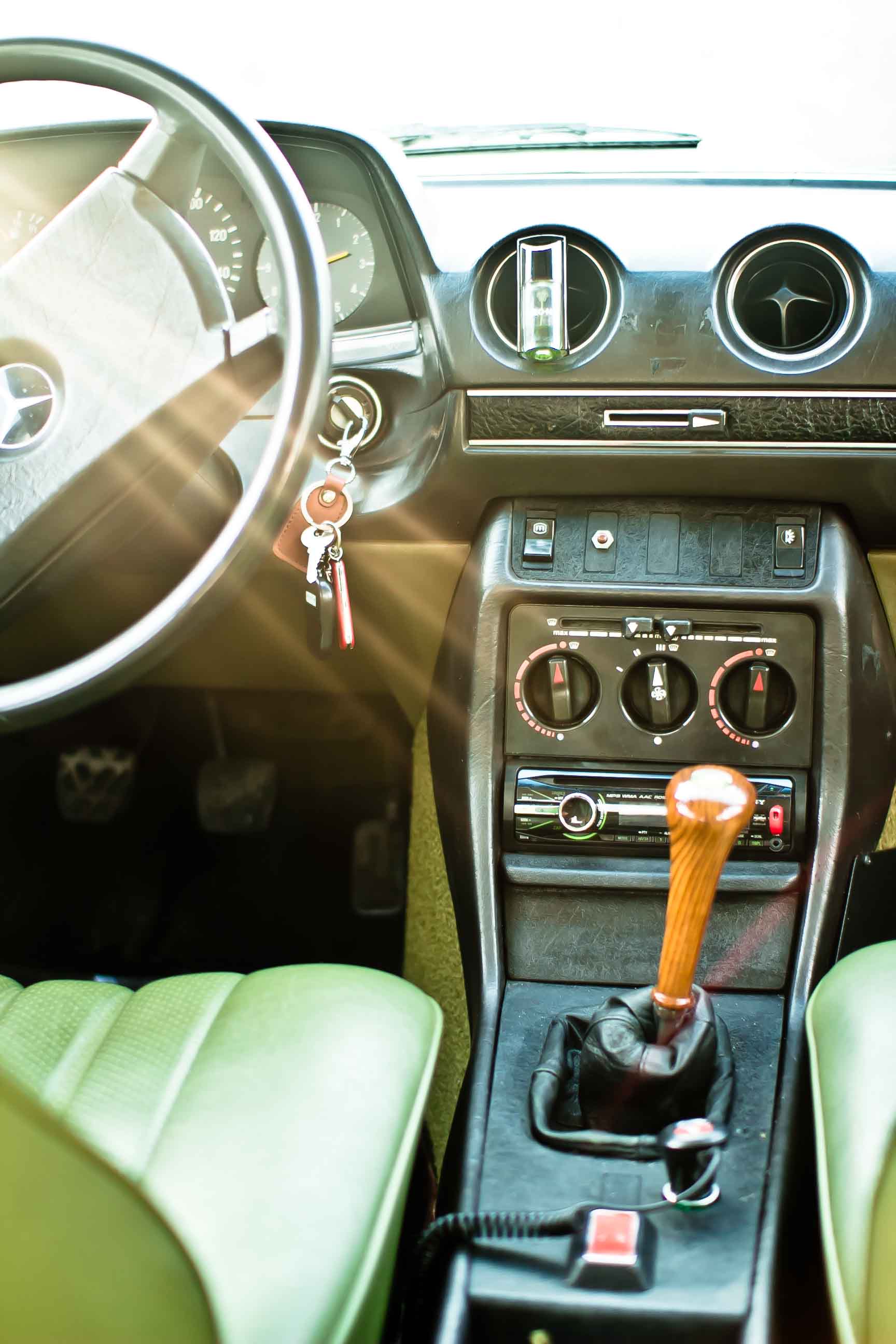

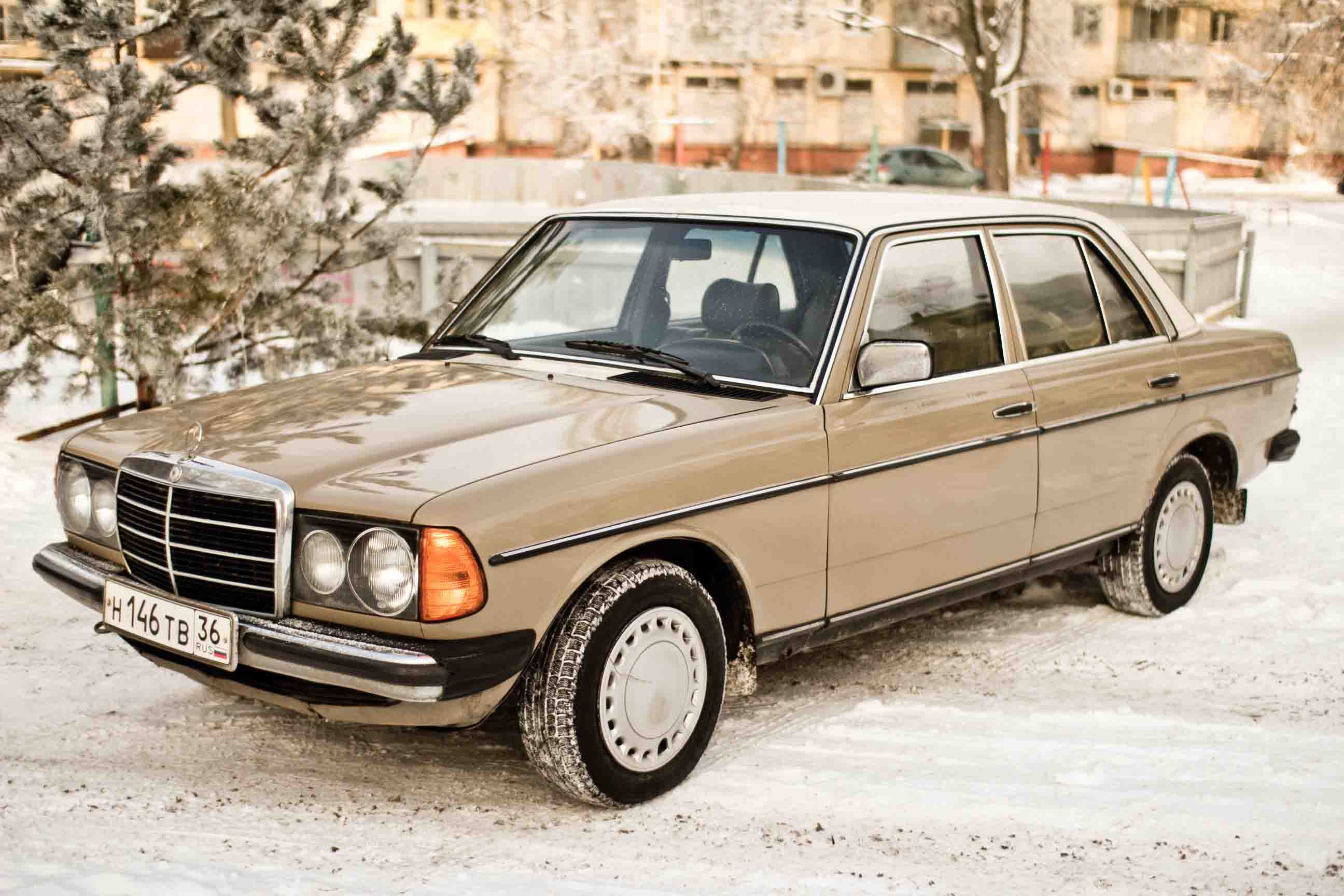

Ну и кстати о птичках)!
Сегодня славная погодка и настроение. Сделал первые фоты:
