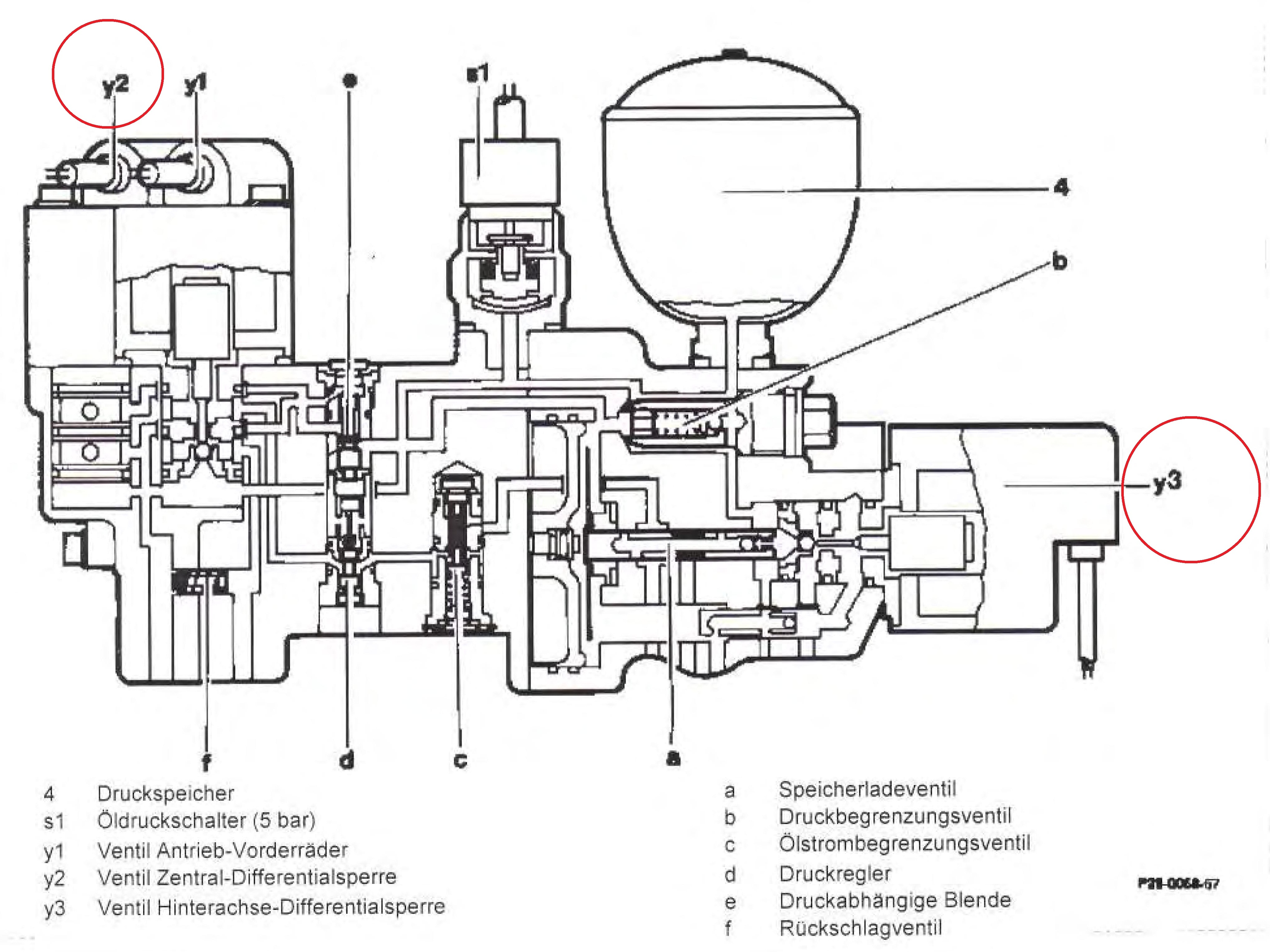

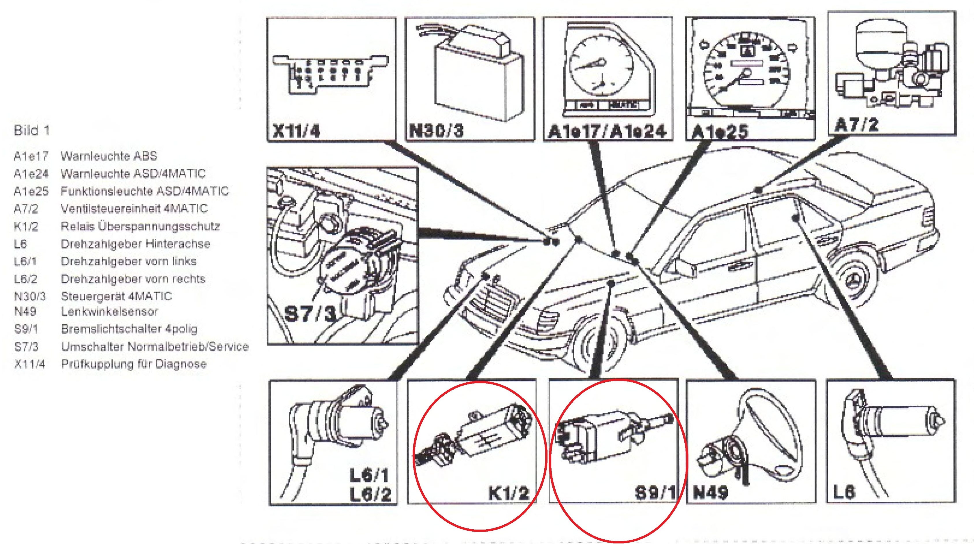

Нуно проверить:
1)- реле защиты, а вернее его предохранитель ( на картике реле защиты показано К1/2)
2)- электроклапан цетральной блокировки,находится под машин на гидроблоке (на картинке электроклапан показан y2 который находицо на гидроблоке А7/2)
3)-электроклапан блокировки заднего диференциала (на картинке электроклапан показан y3 тоже его место жительство на гидроблоке А7/2)
4)-выключатель стоп-сигнала на педали тормоза ( на картинке показан S9/1)
вот это все перечисленое относится к ошибке №9.
эы. я бы посоветовал первым делом проверить выключатель стоп-сигнала на педали тормоза S9/1

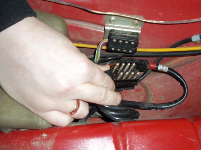

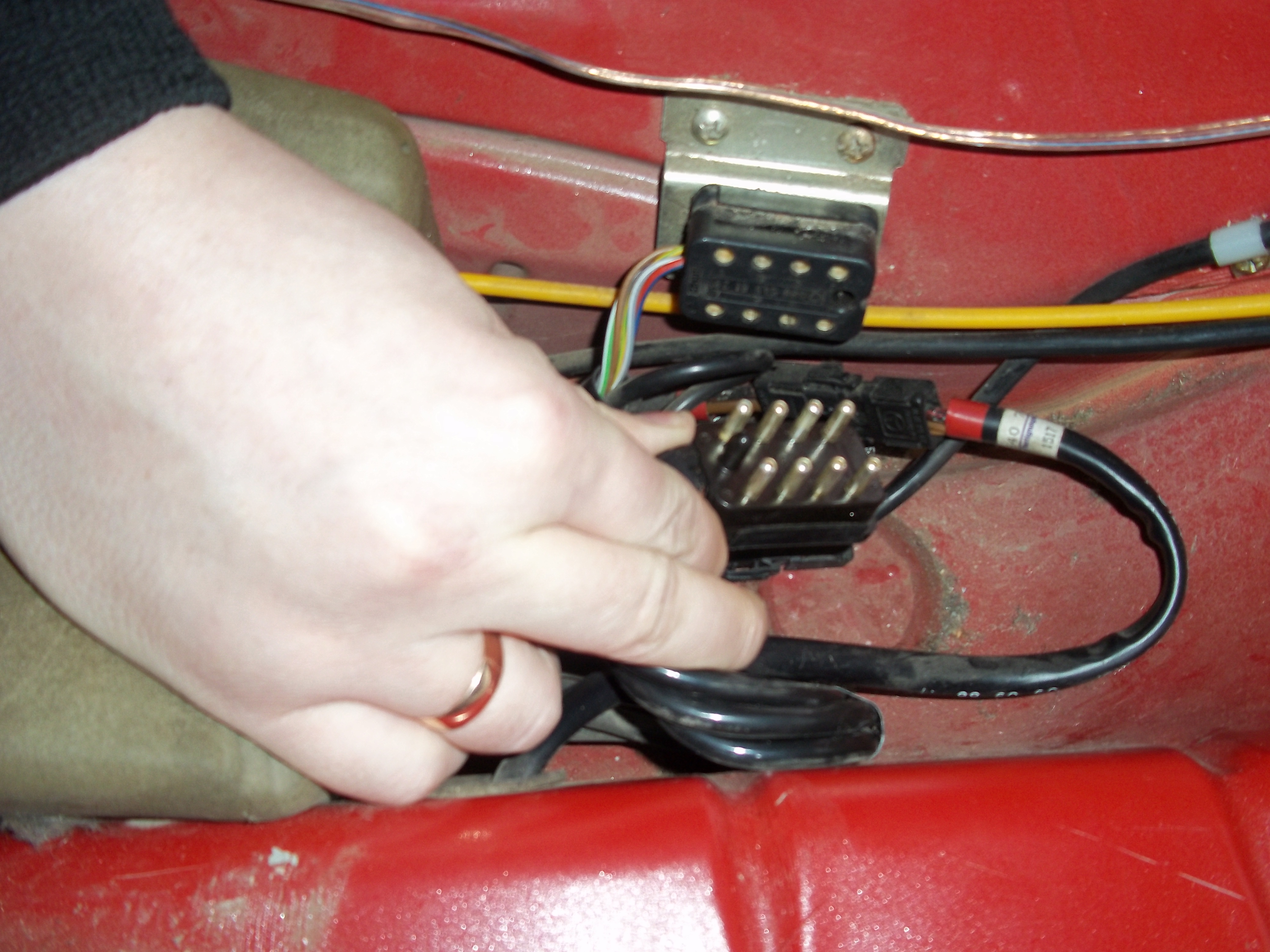

Спасибо большое, а отключенная фишка можер выдавать 9-ю ошибку?
#4 ОФФЛАЙН   cosworth2
cosworth2
  • Cообщений: 266
  • Город:Transkarpatia,Ukraine
    на капоте прицел
Отправлено 12 January 2012 - 21:46
может

Спасибо за подсказки. сегодня одел фишку, скинул ошибку, лампа погасла, включил драйв в акпп и авто НЕ ТРОНУЛОСЬ с места!
