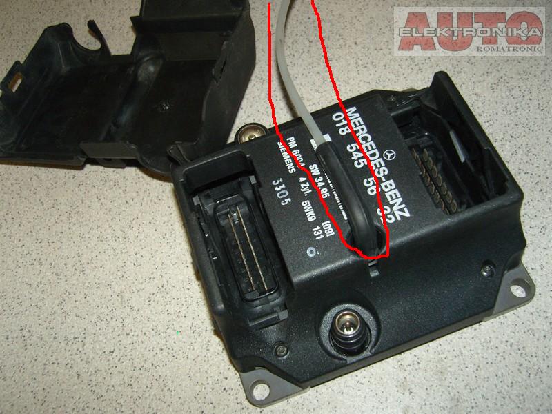

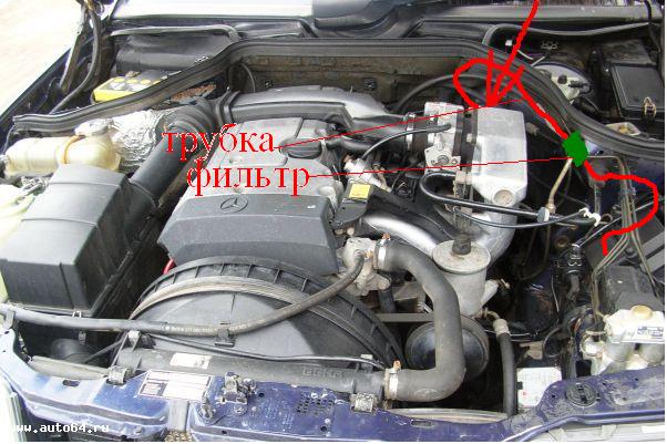

Искал на форуме похожее, ничего не нашёл.
Вакуумный шланг (показан на фото красным) идущий от впускного коллектора(показан на фото жёлтым) к блоку PMS (к датчику абсолютного давления) забивается водой и леденеет. Откуда появляется вода во впускном коллекторе? Помогите советом, может кто сталкивался, может кто знает. Где искать причину?
З.Ы. Прошу строго не судить это моя первая тема!

(подсказываю..-ПМС,чистка ДЗ..угольный фильтр на ПМС..)

2)покупаешь угольный фильтр от форда (6015753 ) или наш..
ищешь резинку-черную..как на первом фото твоем..
и цепляешь:резинка-фильтр-резинка-трубочка к ПМС-резинка-ПМС ..и вдобавок изогни пластмассовую трубочку вверх..
о..кстати..какой номерок на пластмаске,которая закрывает ПМС?? первое фото твое..она там снятая..

Фильтр можно вообще не ставить, а просто переключить трубку от PMSа со штатного места (штатный отвод в коллекторе при этом заглушить) в отвод в коллекторе за узлом дросселя (обычно там имеется свободный вывод с заглушкой, если свободного нет - поставить тройник), туда конденсат по определению не попадает...
Это фото с инэта, у меня нет этой пластмаски, мне советовали её купить и поставить.

тоже интересна пластмасска)
A0005461281 вот наверное...
Сообщение отредактировал batareykin: 13 January 2012 - 11:44

попробуй сделать колено этой трубочкой - пропустить ее под другими проводами, чтобы трубка проходила к ЭБУ буквой S.

Отвод в коллекторе за узлом дросселя это где то там? Из чего можно сделать тройник? Или лучше штатный?

Все правильно, это там. Трубку конечно придется взять большей длинны, можно купить в автомагазине шланг от ВАЗ (х.з. где он стоит на этих ВАЗах, белого цвета), там же можно приобрести тройник...

писали раньше:
твое первое фото - там есть колено - которое входит в ЭБУ - его повернуть. можно трубку пропустить за одним из проводов которые подключаются к ЭБУ.
есть статья на форуме - что из-за такого промерзания машину нереально завести зимой.
еще писали о продувке каналов вентиляции двигателя с помощью насоса. даже картинка есть.
Сегодня купил и трубочку и тройник, буду ставить. А на лето так же можно оставить или обратно переделать???

Так себе в догонку, фильтр можно не ставить, но лишним не будет. Эх делать нечего было вот)))
