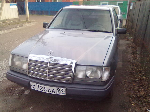

Мерседес W124 1988 года выпуска, двигатель 2 литра карбюратор, 105 л.с., коробка 4-х ступенчатая - Поменял все муфты, по задней подвеске стоят все новые сайлентблоки и рычаги!После этого при трогании стало по комфортнее, но все-равно есть неболшой толчок сзади, остался люфт в редукторе, теперь думаю что делать, нужен совет!!!!Авто в очень хорошем состоянии, в общем по подвеске ни каких нареканий, а вот эта проблема не дает спокойно спать!!!Как долго с этим можно ездить???????
