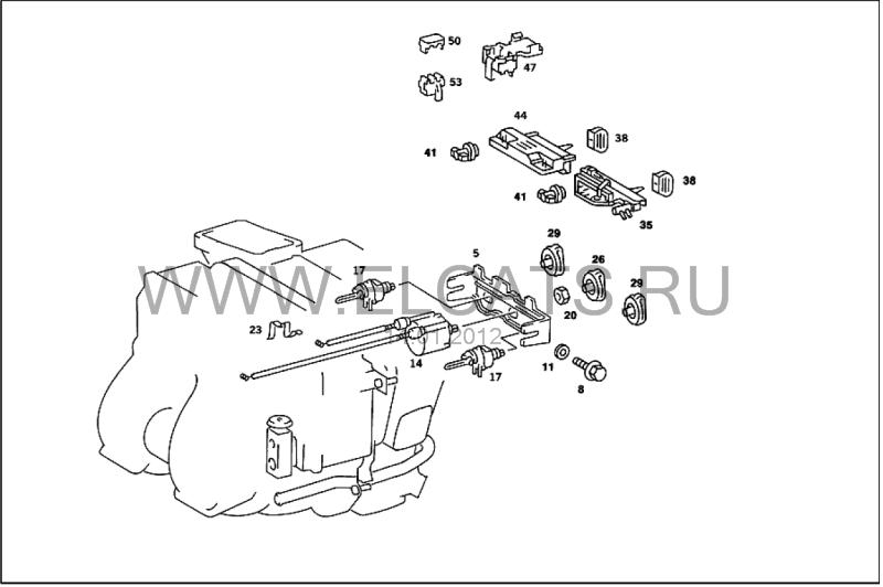

Вот что-то вспомнилось про одну проблему (впринципе, решенную). Когда-то давно один "друг" резко крутанул правый регулятор температуры, обломив ответную пластиковую чать к детали 17 на рисунке (пластиковый цилиндр, внутри под четырёхгранник). Руки бы этому другу обломить...Так как эти детали несоосны, сделал карданчик и присоеденил к остатку пластика около печки. Работает уже года три. Но сейчас хотелось бы поставить как должно быть. Вопроса два:
1. Есть ли эта пластиковая деталь как запчасть
2. Если нет, то где её взять
3. Насколько трудно она меняется
Надеюсь, владельцы W201 поняли, о чём речь...

Дело в том, что, насколько помню, пластиковая часть, описанная выше, выходила из корпуса печки. Соответственно, думается что заменить её будет проблемно. Хуже того, не могу найти её в эксисте. Может кто знает, ткните носом на номерок или страницу с элкатса. Ну и особенно жду помощи от людей, связанных с разбором 190-х...

Точно работал! И до поломки, и после ремонта! Потоки регулировались раздельно. Обломился в районе входа в печку, там и прицепился.

Сними тогда бороду и приколхозь на время что-нибудь похожее, а потом сравни результат в работе печки, а я порою Элкатс. Просто я не вижу разницы в работе печки с одним регулятором.

Да я то сделал (первое сообщение) и давно, но хочется поставить нормальную деталюшку на место! Не то чтобы меня мучает мысль о том, что там какая-то самоделка, просто моя конструкция за несколько лет заимела некоторый люфт...

Заипался рыть элкатс, но не сдаюсь. Просьба на будущее - будешь разбирать - сделай фотки, странно, что на моих двух мерсах разных годов стоят абсолютно одинаковые заглушки. А у тебя без кондея?

Без кондея. Они там вроде одинаковые. Т.е. мы говорим об ответной части детали №17
Да ответной части 17 детали. Не понимаю, почему на двух машинах у меня так, а у тебя иначе, а главное - работает!

В очередной раз огромное спасибо Алексею Шеремету, данная деталь является частью корпуса печки. Отремонтировать правктически невозможно. Мне удалось три года назад только потому, что оставался небольшой хвостик на шайбе. Тему можно закрывать. Ну или оставить, если у кого обломилось не под корень, зафоткаю и расскажу как прицепиться к оставшемуся хвосту, как сделать, чтобы его не провернуло и как собрать карданчик (опять же, чтобы недоломать). Всем спасибо!
