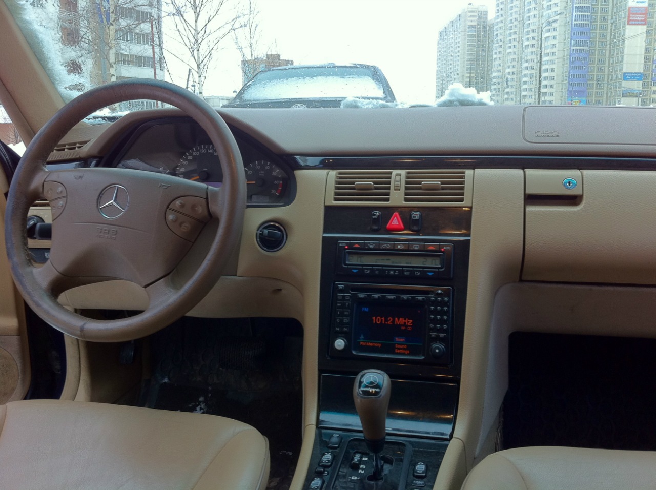

Здравствуйте, подскажите, должна ли подсвечиваться панель управления климат-контролем? Та что над магнитолой, а то у меня ночью на ней ни чего не видно. Если должна, то как поменять там лампочки? Спасибо.

должна, на счет как поменять незнаю, но думаю если снять этот блок то будет видно

должна...

Спасибо, действительно, перегорела лампочка. Поменял сняв блок. Снимается пилкой для ногтей )

можно подробнее про пилочку, как снимал? у меня там контакт иногда отходит, то горит, то не горит..

Вставить в прорезь в низу кнопок "авто", надавить. И вытягиваешь панель на себя
