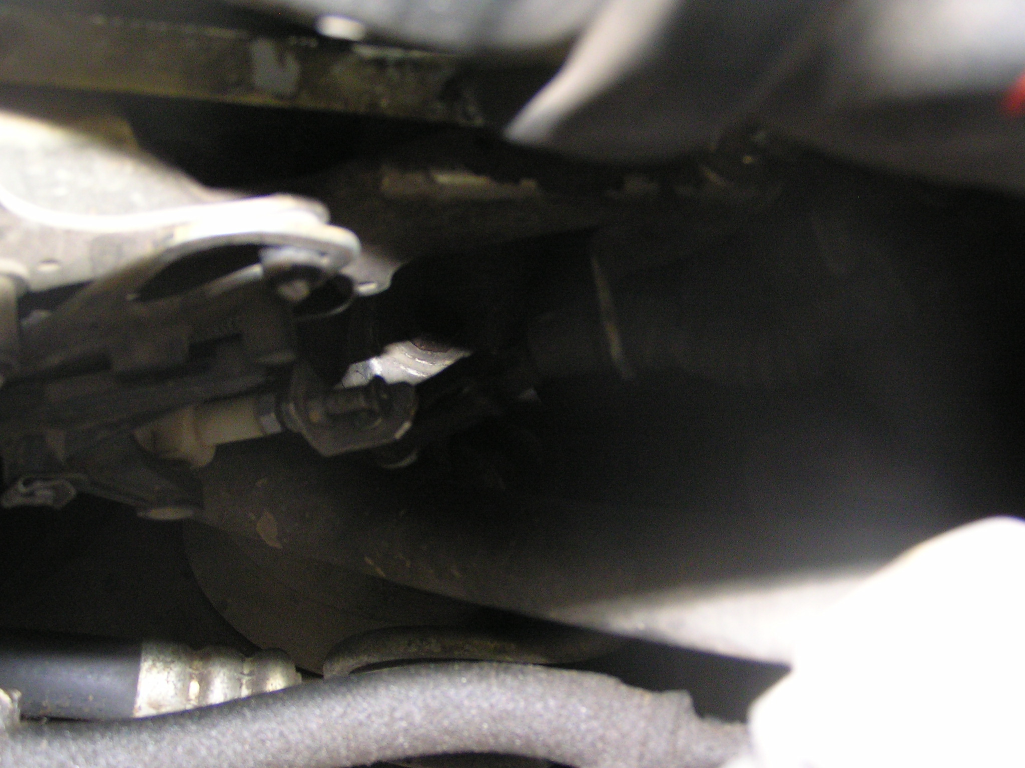

Замена проблематична на 3,2 из за малого зазора между тонелем и коробкой 722.3ХХ даже если открутить кардан и наклонить коробку и двигатель. Его надо провернуть что бы вытащить из корпуса АКПП.
Если кто вынимал трос без снятия АКПП пусть меня поправят (трос с двумя вакуумами- зелёно/красный).
Как вариант- я делал удлинитель из линой шпильки (ВАЗ классика - тяга привода карбюратора) и там на конце как раз пластиковый наконечник под шар, а как к тросу крепить сам придумаешь.
у меня так, лучше фото не получается.
