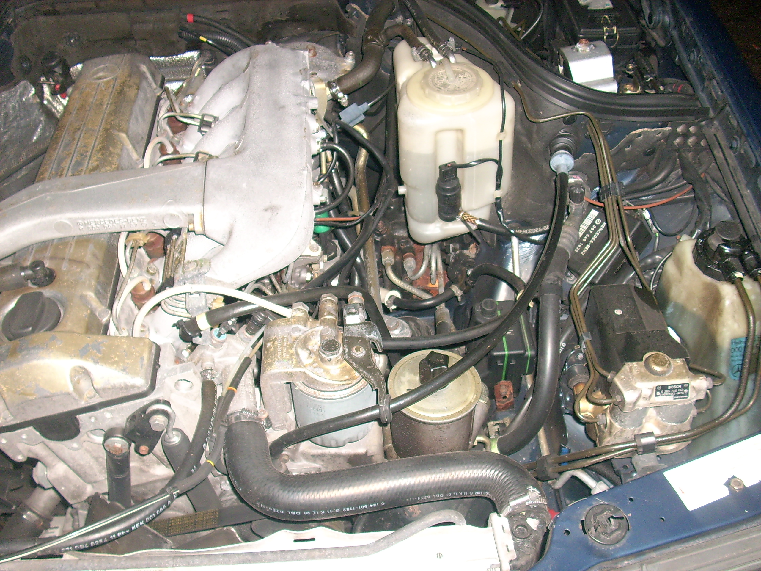

Помогите советом: беда в том что стоит бочок с жидкостью умники твердят подкачка стоек, а нет трубки заходят в редуктор. подскажите что за система и для чего нуна! ответы плиз в личку!

Привет .ты хоть машину в подписи пропиши для понимания вопроса .и фото проблемного места ...

а что тут непонятного? обычная ASD.

НУ КАК СКАЗАТЬ... У МЕНЯ ТИПА ОБЫЧНАЙ асд,но трубки в бачке 2 у меня по вин коду Есче должна стоять Гидра- задняяяя, по этому бачек с 2-мя трубками...
АвторРРРРР едрит.... хотяб фотки выложжжж, мы тебе поможем, эт у нас лучший ресурс рускоязычный.... и Win// не мешалоб

Если на бачке написано что-то типа Hydrauliköl ZH-M, а наверняка о нем идет речь, то даже в случае с двумя трубками это просто ASD.

Автор ткни пальцем что за трубки тебя интересуют

машина 1987 года, 102 мотор. на твоём фото этот бачок стоит за абской у меня он с право. Поставил 602 мотор и пришлось снять мешал патрубкам радиатора. так ездить можно или лучше поставить?

Тогда это ASD, а машина не универсал?

[quote name='GAZ20M' date='20.1.2012, 15:18' post='1292108 так ездить можно или лучше поставить?
[/quote]
дело твоё-на скорость не влияет

Да нет седан!

ну раз седан-значит асд...

Привет у меня седан, стоит бачек как у тебя и в том же месте(пустой) на приборке Асд нет, конкретно на этом фото что за бачек и куда идут трубки?

может и подкачка. На седанах тож ставилась

что за нахлобучки на передних стойках? фирматик что ли? :)

Он самый!
Подкачка и на систему 4матика!
