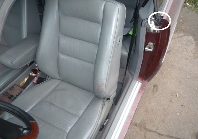

Если кто знает каталожные номера подскажите пожалуйста?

Сегодня общался с Алексеем Шереметом, по поводу этих резинок (мне нужна правая) он подсказал что они заказываются вместе с внешним молдингом-уплотнителем.

отвечу всем сразу. вот номера этих уплотнителей:
124 670 05 38 левый
06 38 правый
но ценники на них, мягко говоря, кусаются...
почти по пятёрке за каждую... :shock:

Долго не мог добраться до интернета, но раз создал эту тему - должен подвести краткий итог:
1. Уплотнители - заказаны - доставлены - установлены
Вид теперь красивый и аккуратный, как посмотрю то душа радуется - все таки целый год их искал.
2. По поводу номеров
На купе А 124 670 06 38 (правый)
А 124 670 05 38 (левый) Заказывал эти - подошли идеально (спасибо всем кто откликнулся)
Кроме них
А 124 670 04 38 (правый)
А 124 670 03 38 (левый) Тоже есть в наличии на складах - якобы ранний артикул
И ещё
А 124 670 02 38 (правый) Наличие не подтвердили - якобы ещё более ранний артикул
А 124 670 01 38 (левый)
На кабриолет
А 124 670 14 38 (правый) Там дальше дополнительный уплотнитель - не факт, что подойдут на купе
А 124 670 13 38 (левый)
3. Цена действительно кусается, цацка дорогая - больше 100 евро в Германии, ну и доставка.
