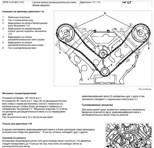

А вот согласно документу GF05.10-P-9611-01C (см. вложенный файл) меток на цепи (т.е. обмедненых пластин) должно быть 4 штуки (см. позицию 1 на рисунке в документе). Я фазы ГРМ уже проверял, стоит IWIS (выбито на каждом звене) и цепь имеет 4 метки.
