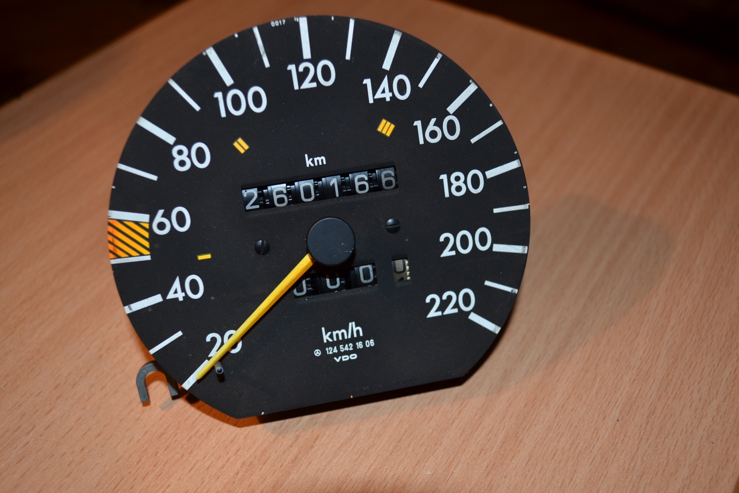

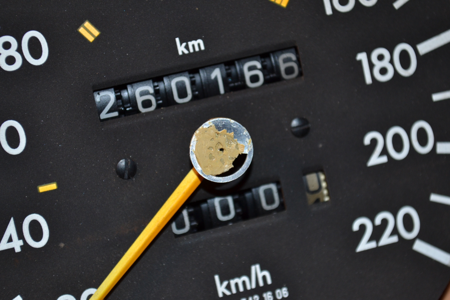

Все привет
Собственно имееться спидометр:)
Требуется скрутить километраж на 100к. Пытался скрутить крутя шестеренки и сами цифры, естественно не получилось.
Ну и второстепенная задача, отремонтировать нижний одометр, так как недавно после обнуления перестал отсчитывать.
Ну и главное вопрос: как снять стрелку спидометра? честно говоря боюсь что то сломать. И если сниму, то не собьется ли спидометр?
Или возможно не снимая циферблат, скрутить показатели??

Стрелку нужно сдернуть на себя. В качестве фомки использовать столовую вилку. Будешь ставить по риске, обрати внимание внизу белые риски, ставишь на ближнюю от упора, и аккуратно перекидываешь через упор.

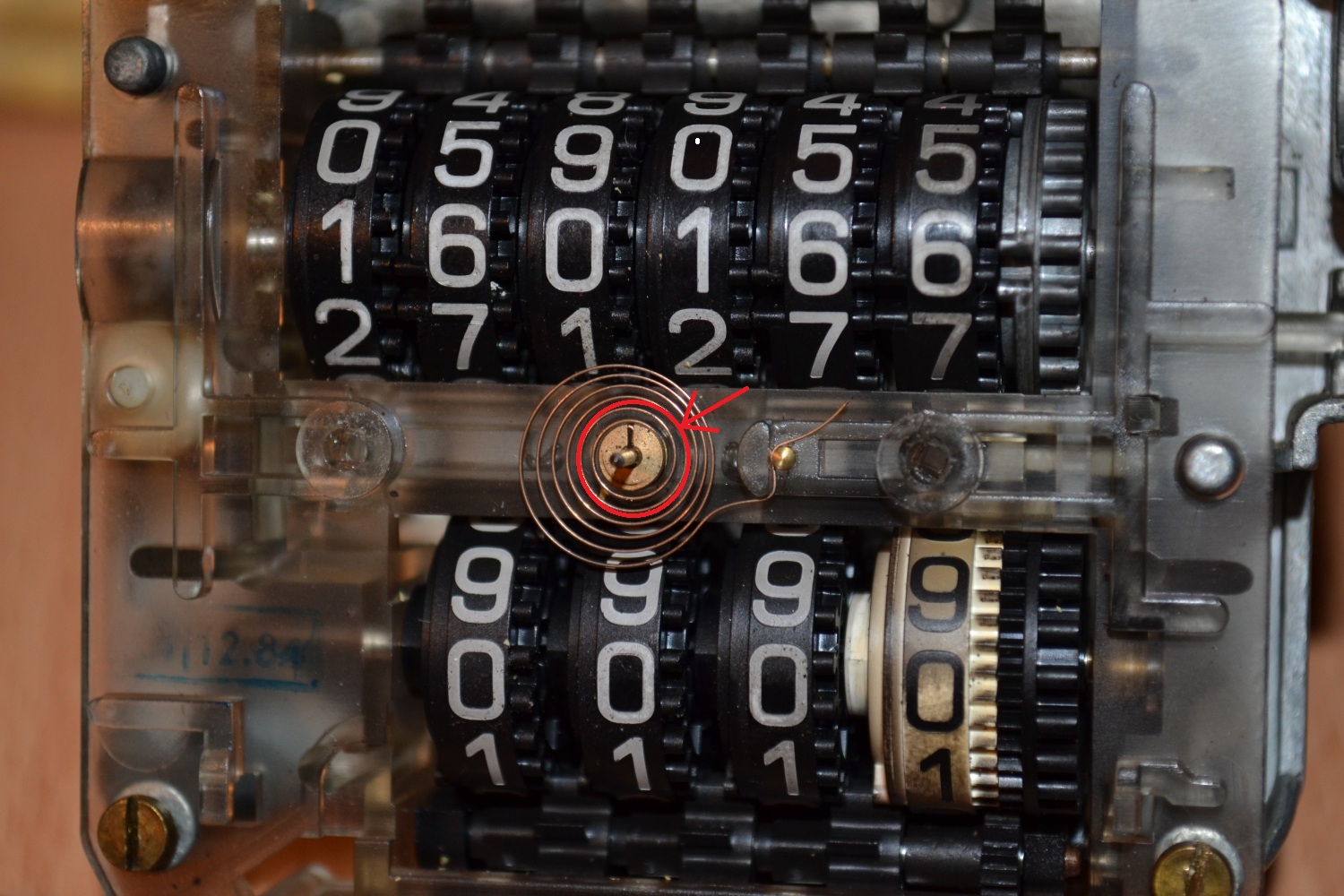

Извиняюсь за назойливость, но серьезно очень страшно сломать что то))
При дальнейшей разборке возник еще один вопрос как снять вот это стопорное кольцо с пружинкой и главное как правильно ставить обратно)), т.к. оно мешает снятию передней пластиковой прозрачной панельки.

Посчитай количество витков и сдергивай. Эта пружина возвращает стрелку на парковку, особой точности не требует. Фото у тебя уже есть, вот по нему и вернешь все назад.

Кстати, о нижнем суточном одометре: т.к. не смог снять это стопорное кольцо, а сегодня надо было ехать, собрал все обратно, и о чудо он сам заработал)))
