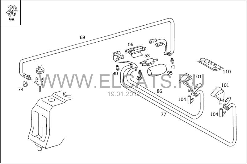

#7 ОФФЛАЙН   Леонидыч
Леонидыч
    Запчасти и ремонт.
  • Cообщений: 7458
  • Город:Подольск
Отправлено 19 January 2012 - 03:41
на всех шлангах есть разьемы, как они контачат видно из схемы, это все идет на форсунки, от них на плату №110 от нее в блок предов
форсы могли забиться
омывайка могла кончиться
система подогрева могла накрыться
по сути если выкинуть шланги, система будет работать, тк обогрева бачка и форсунок вполне хватает.

#11 ОФФЛАЙН   Sharbatman
Sharbatman
  • Cообщений: 350
    c124 - любимая купэшечка
Отправлено 19 January 2012 - 17:01
Снял шланг - отогрел,продул. Все заработало. Неужели замерз? Вроде незамерзайка неплохая (-20),а у нас было -10.
