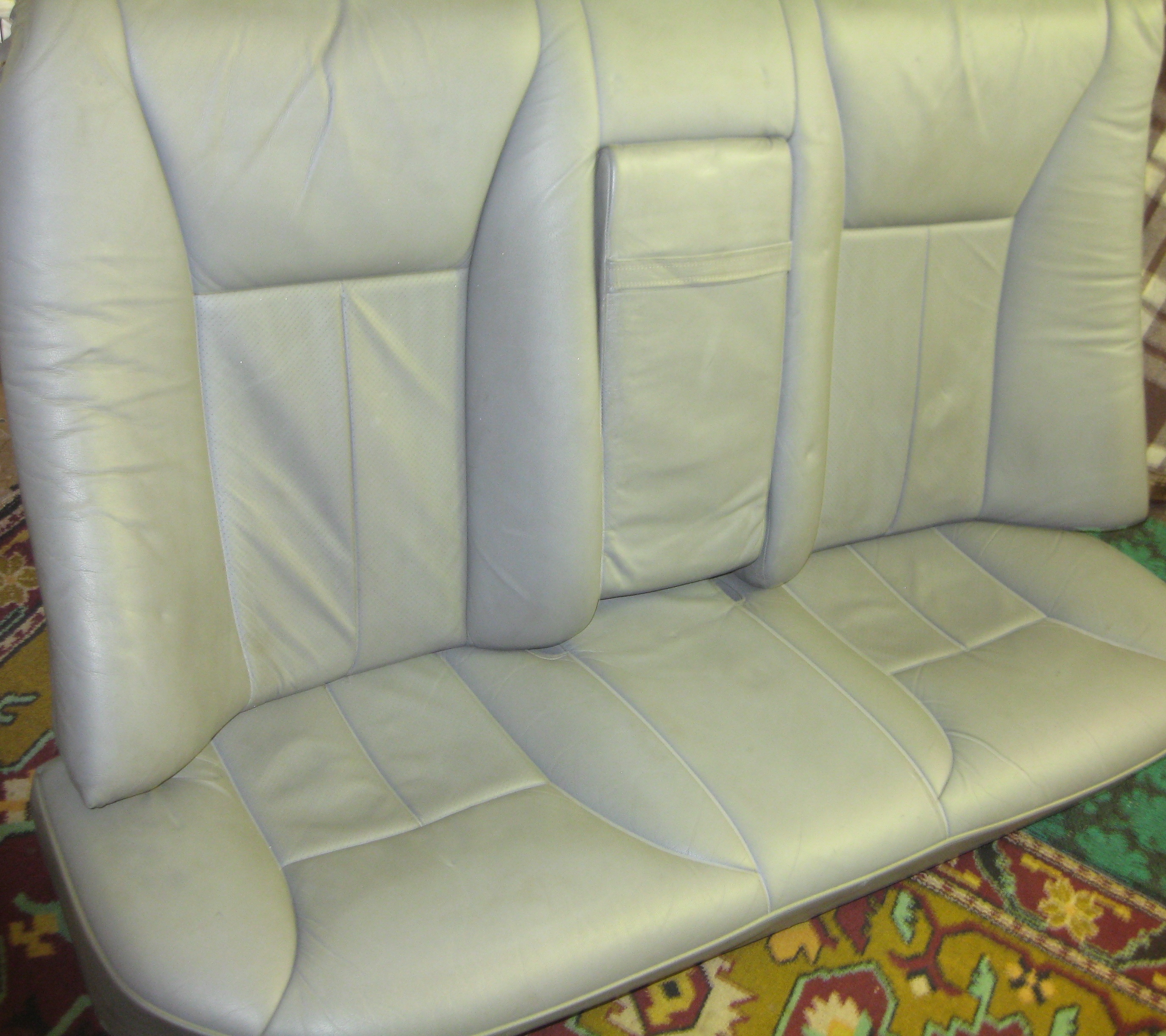

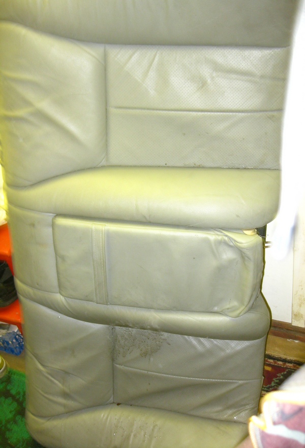

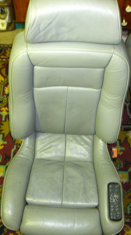

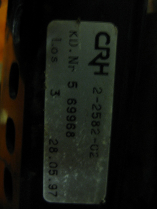

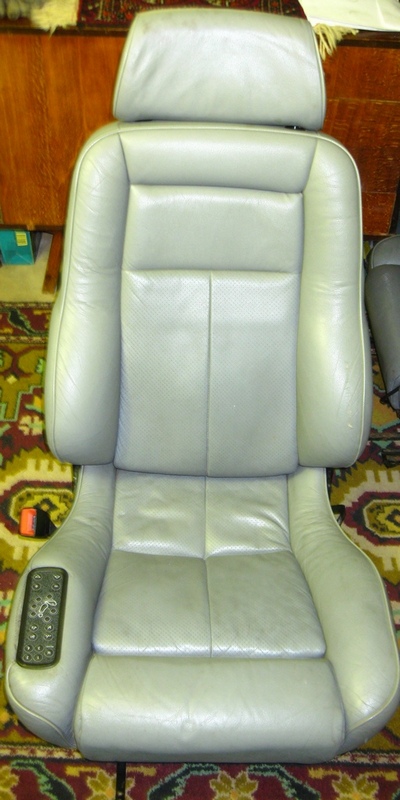

Вот приобрел сие чудо. :rolleyes:

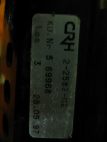

По ходу вообще от 208 :bangheat: . судя по номерам,но продавец кричал,что у друга стояли на 124. :hitrost:
Как думаете какие шансы их внедрить и чтоб все системы работали.

Я думаю, что узнав номерок, а затем и цену, желание его покупать отпадет сразу. Ну и на разборе такое вряд ли найдёшь.

Так может оно того стоит? Как-то смотрел, шкурка кожа на Авенсис ок. 60 рублей стоит. А Рекаро - супер, так что цена соответствует. В общем, ждем фотоотчета: сидухи от 208-го в 124-й!

Купи на ибэе переходник под 124. Искать в ВИС-Епц детали этих сидух бесполезно ... Пульт ищи тоже на ибэе.

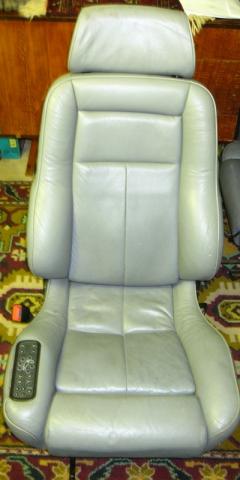

Не видел рекаро с такими пультами

Я тоже нигде не заметил фирменой надписи Recaro. Она обычно на спинке вышита. Пульт тоже в первый раз вижу.
Такие сидушки шли Recaro для AMG

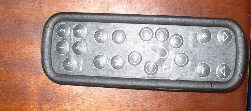

ну на пульте написано Рекаро.

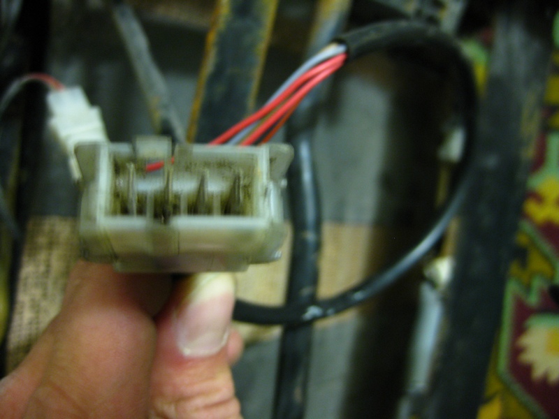

Подскажите Пожайлуста мне,что бы подключить все опции что мне нужно?

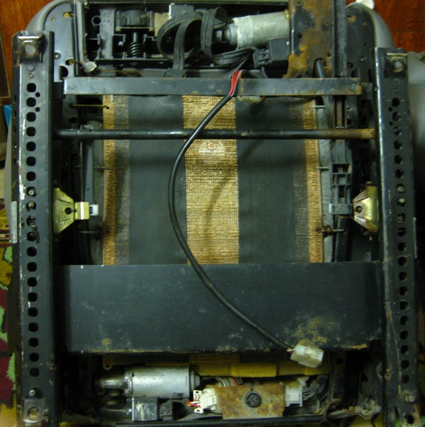

Подключить скорее всего будет не сложно, там все управление внутри кресла, так что достаточно плюс и минус подать.

Это помоему Recaro DSE. а те что ниже это CSE.

zommer, отмывай их и преспокойненько решай вопрос установки их в салон. Приобретение бесспорно интересное! Сиденья достойны того, чтобы помониторить ибэй несколько месяцев в поисках пульта. Модели Recaro DSE имеют очень похожий пульт.
Подключение электрики при наличии пульта весьма простое, т.к. все мозги в самом сиденье - это уже упоминалось выше. Если будут фотки по качественнее, можно покумекать насчет подключения.
Уже начал отмывать.
надо еще пару раз хорошо отмыть.
На счет фото,я как дома буду сделаю фото проводов и клем по четче!
За всю инфу спасибо :applause:
А такой вопрос.Нужна ли мне проводка к подогревам и электро сиденьям?
а то собираюсь взять бу всю проводку к седеньям от 124.надо ли?

Конструкция сидений подсказывает, что нет. Можно взять доп. планку в блок предохранителей (если таковая отсутствует), и от нее протянуть в салон питание для подогревов и электроприводов сидений. Следует обратить внимание на сечение прокладываемых проводов, т.к. подогревы и электропривод - достаточно мощные потребители.
