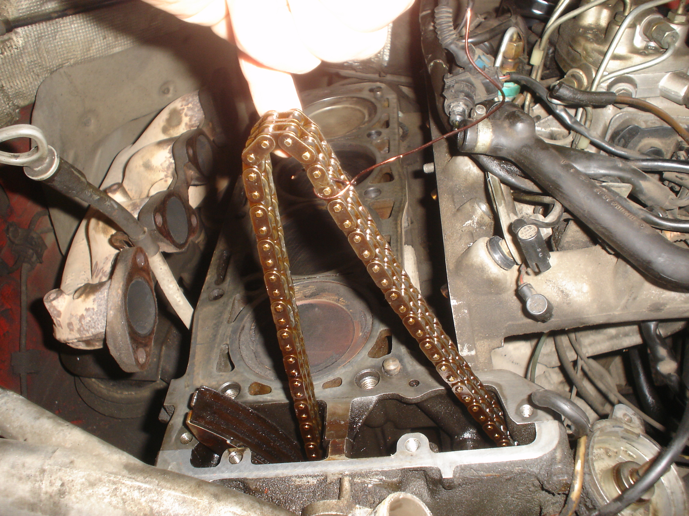

ПС насчет фотоотчета... ты мотор то представляешь что такое или только на картинках видел? Чего там фотографировать? как корпус фильтра снять, открутить коллектора и снять клапанную крышку? или как 14 болтов открутить?
ППС Цепь в картер не урони, а то снятием одной головы не отделаешься.

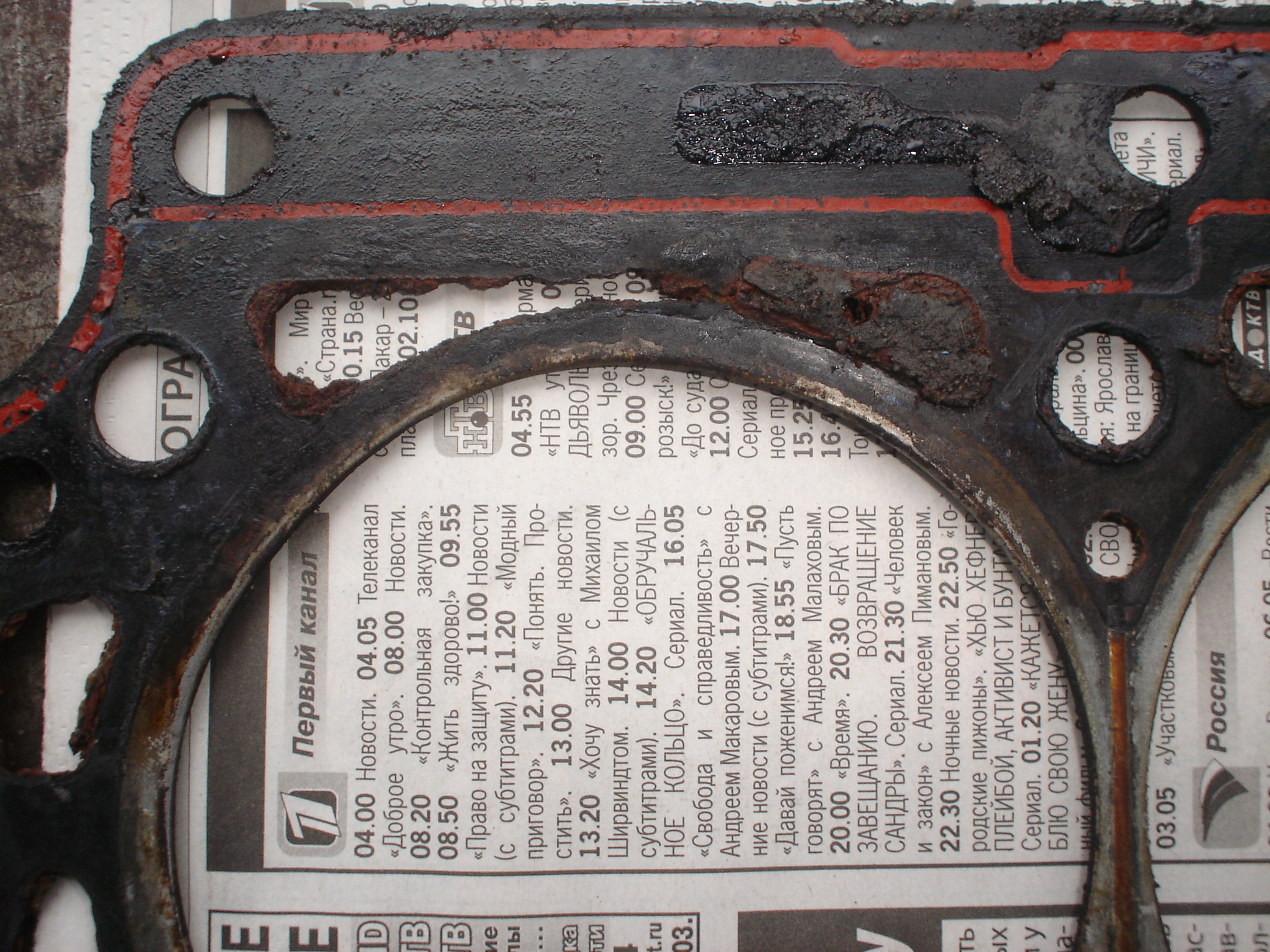

Отвечаю. Прокладку меняю т.к. пошли выхлопные в систему охлаждения. Голову уже снял. На 4-М цилиндре прокладка дейтвительно была недожата ну или голову чуть повело. Головку отдал на опресовку и шлифовку там подтвердили что ее повело.
По поводу ПС ,двигатели я вообще видел но в мерса полез первый раз, а везде есть свои нюансы. Меня конкретно тормознуло то что не оказалось шестигранника на 17 для натяжителя, и хорошего а главное длинного шестигранника на 10 для снятия звездочки ГРМ. Ну и с успокоителем голову поламал т.к. понятия не имел что в нутри резьба на 6. Вот как-то так.
По поводу цепи, я конечно гляну, но по моему при всем желании пока ее не разъединишь она туда никак...
Повело голову значит... просто так голову не ведет, может мотор того, вскипятили? тогда может всплыть много интересного.
Померь еще длину болтов ГБЦ, их тоже вытягивает. Должны быть не более 119мм (если память не изменяет).
А как ты голову снял не разъединив цепи?

Забрал сегодня голову с ремонта : оппресовка, шлифовка (0,09мм), замена втулок, притирка.Итог 3850 работа+ 1200 Зпч.
Осталось купить прокладки + болты. На выходных будет сборка. А по поводу цепи, я же писал, что первый раз разбирал этот двигатель и как-то мысли такой не было разъединить цепь.
Как объяснили мотористы голову не повело, а просто умерла (просела) прокладка. Прошел на ней около 60 тыс. На всякий случай фотки. DSC05630.JPG
DSC05628.JPG Кстати как правильно обжать голову на этом движке имею ввиду не порядок а усилие и тд.
Гы гы сняли почти десятку и голову не повело :) Да ты не переживай - голову ведет все, ща будет нормально (если мастера нормальные делали). Хотя я никогда не замерял сколько снимал при шлифовке, снимал пока плоскость не появится. Кстати самые кривые головы приносят после шлифовки на камне :)
Распред с постелью померили? зазор и эллипс какой там?
По поводу момента затяжкт не помню. Знаю что нужно протянуть дино ключем, потом два раза (с перерывом в 5-15 минут) довернуть болты на 90 градусов.
