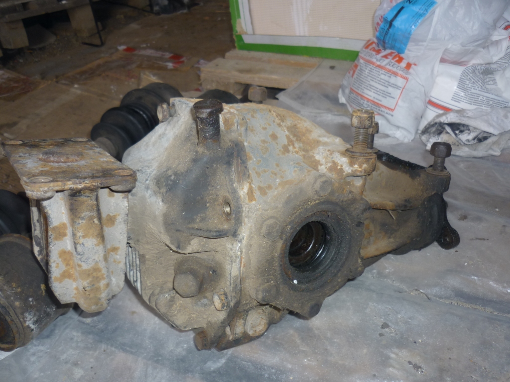

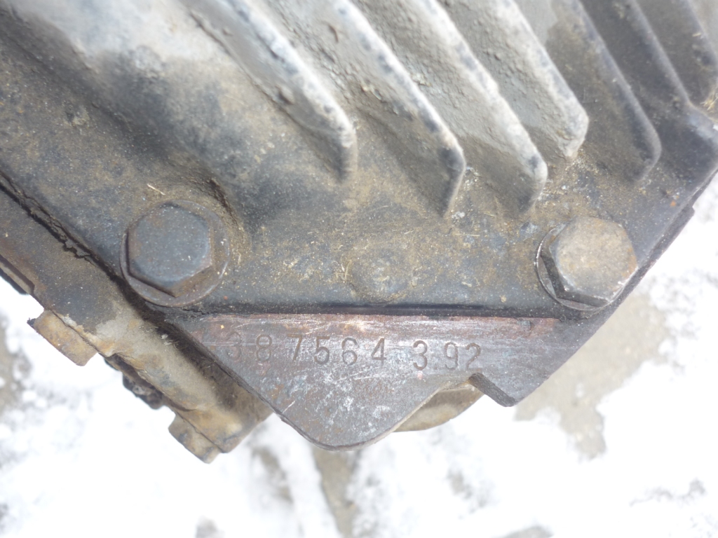

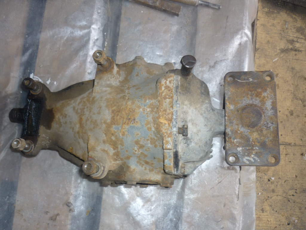

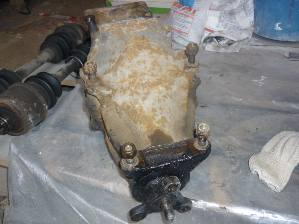

вот сие чудо!!!
привода меняются очень не сложно есть ценая тема с пошаговой инструкцией...
сам менял при наличии ямы и инструмента ..грубо 3 часа привод..
а за день можно редуктор с приводами поменять..
