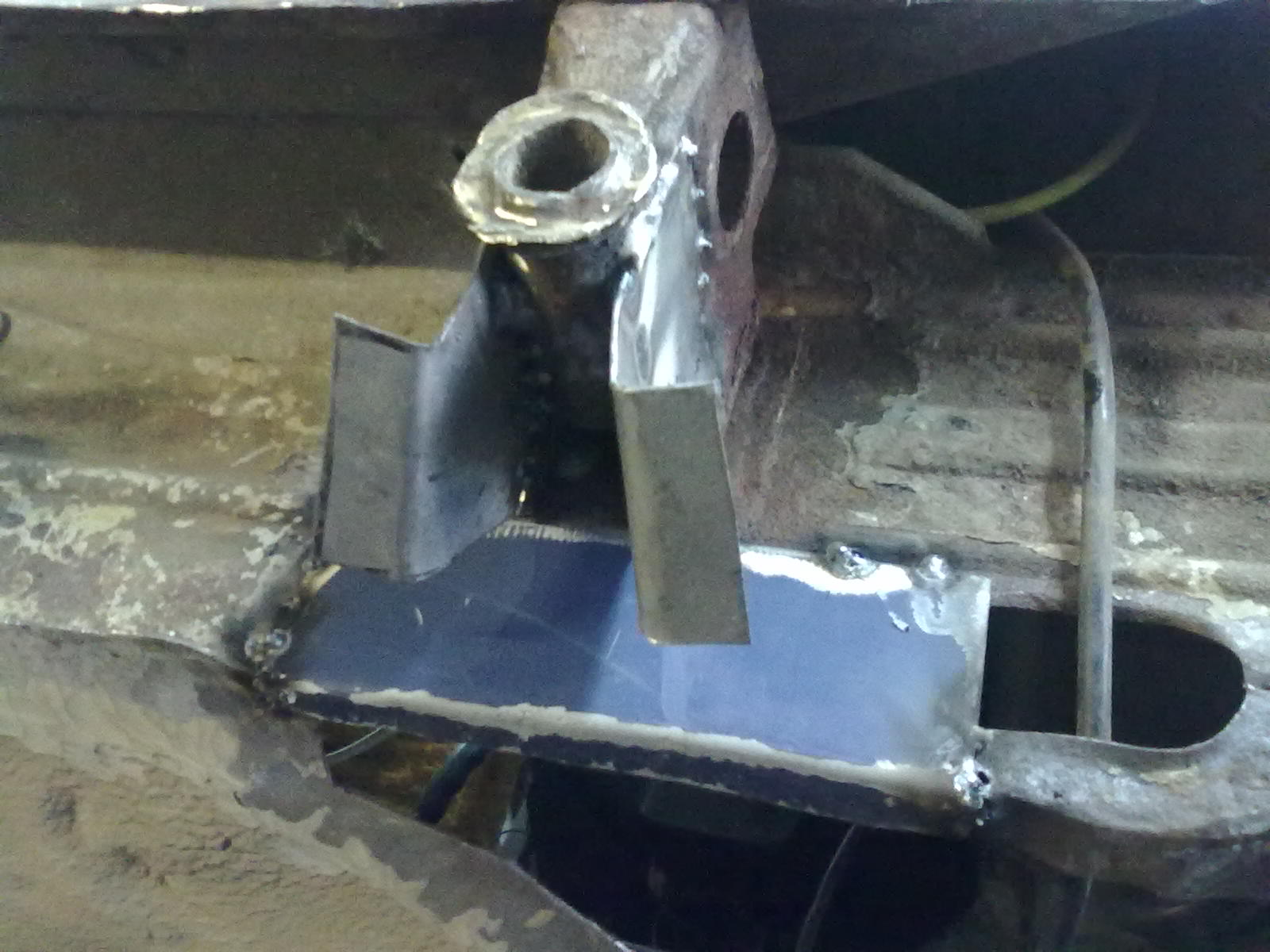

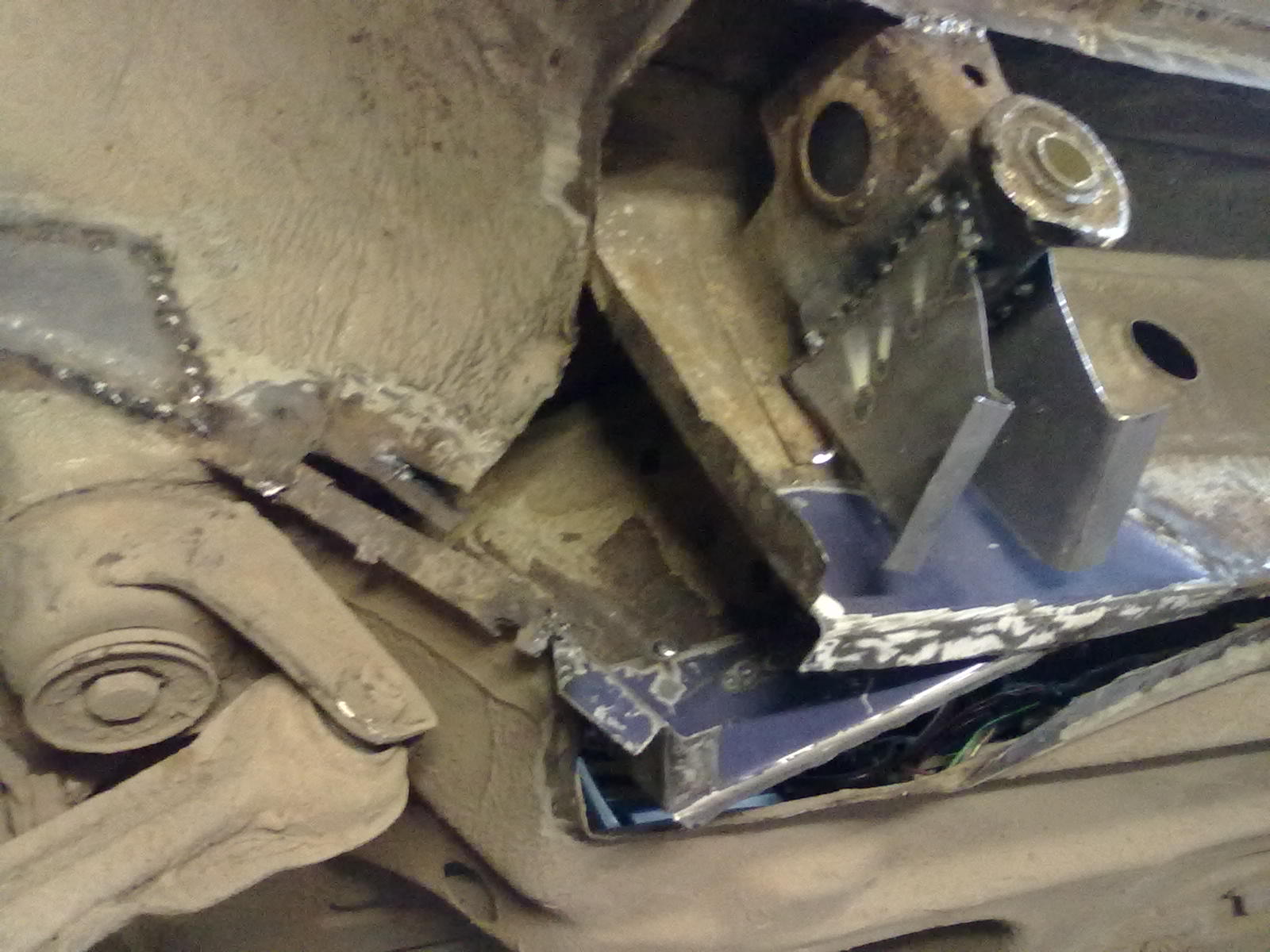

я пилил снаружи рядом с усилителем..фоты тока такие

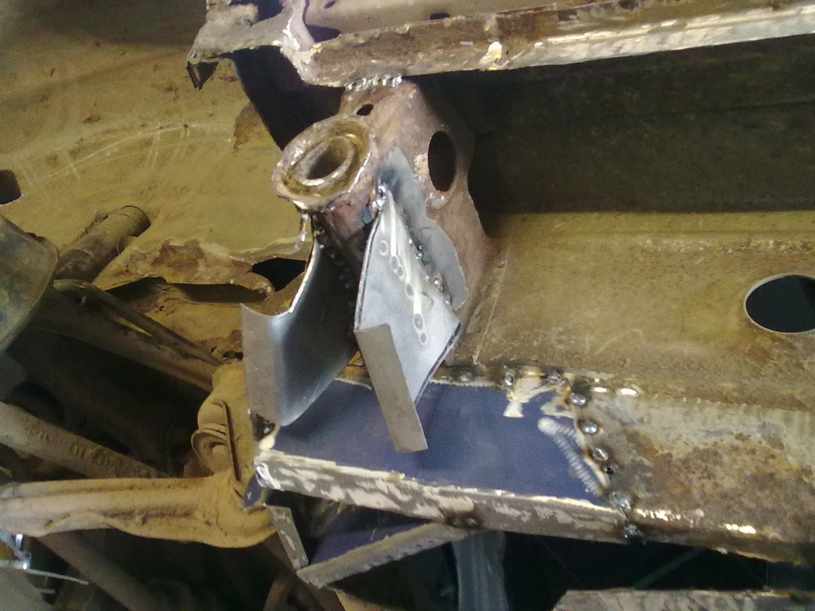

Сверлил по кругу и внахлест по дыркам приварил
