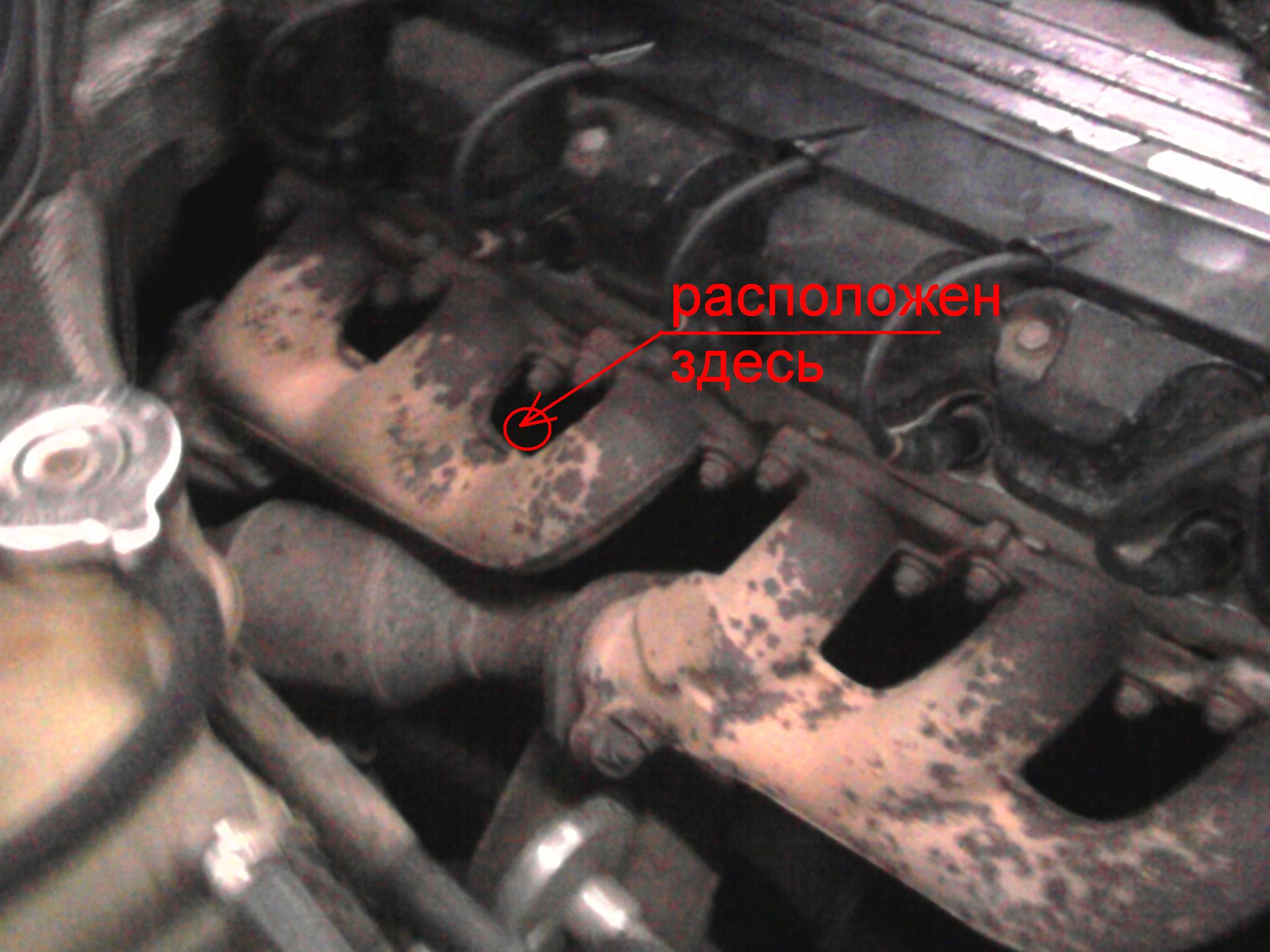

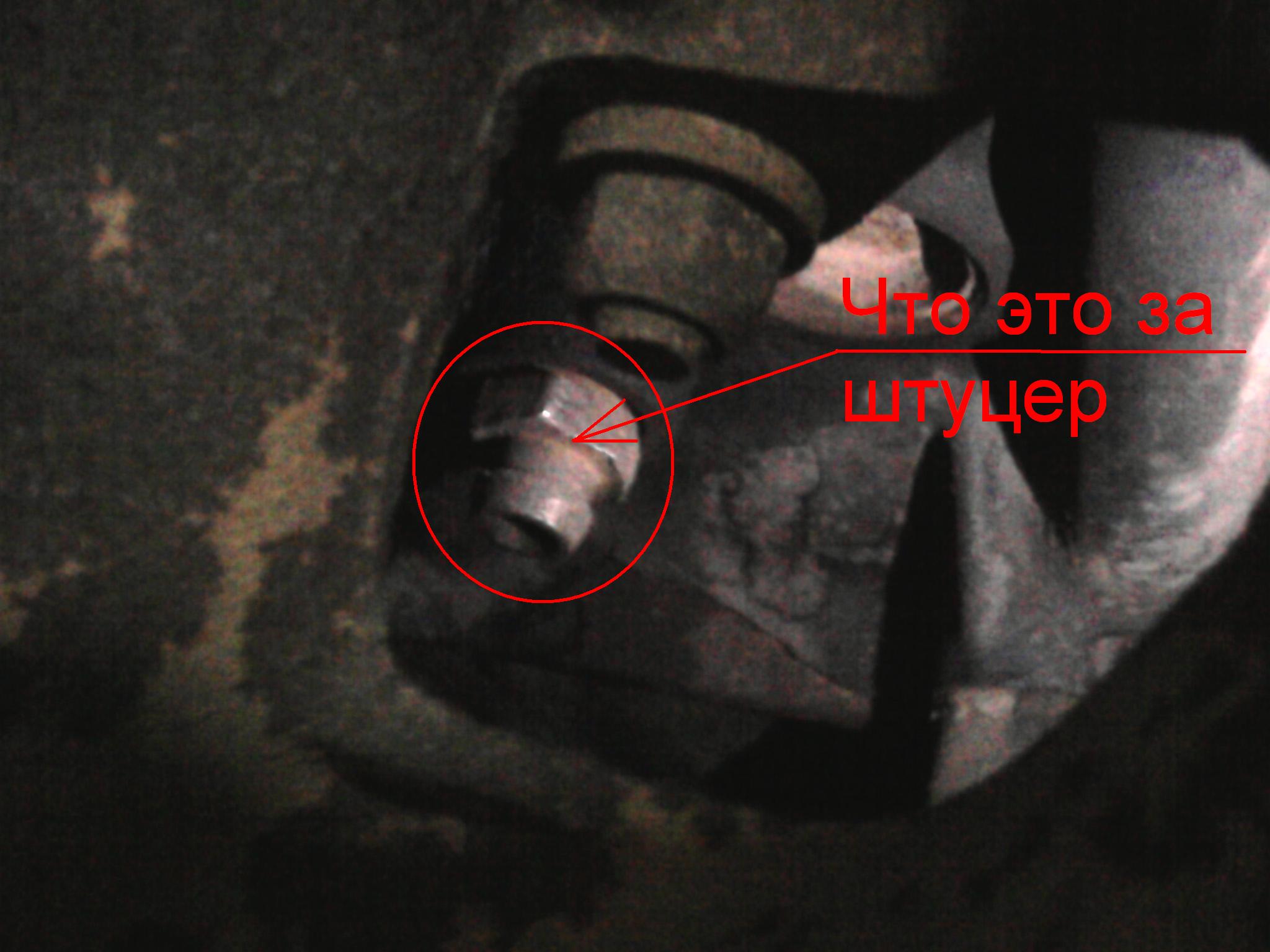

Вообщем по схемам в экзисте так и непонял толком что это может быть и какой номер детали.
Прикладываю фотографии. может кто то всёже скажет что это есть и как его заказать или может просто заварить нафиг.

Привет.Это штуцер слива ОЖ с блока.Если я правильно посмотрел,попробуй в Ексисте ввести код А 6019970430,вроде как оно...

ввёл, нашол схему, только там чёт криво непонятно оно всёж или нет.
ладн всё равно придётся купить.
если подойдёт хорошо, если нет заглушу чем нибудь капитальным.

если мне память мне не изменяет то отверстие вроде было чем то заткнуто.
на фотках штуцер с другого мерса. фотку сёдня делал с двигателя 3 литрового. у меня 2.6.
на нём тоже нет никаких колпачков и заглушек.
если это дренажный, то как сливаться должно. ключом на 19 сам штуцер или у него внутри какая то система клапанов?

Ослабляеш штуцер,одеваеш на него подходящую шлангу,опускаеш шланг в емкость,отворачивеш еще,снимаеш крышку с расширительного бачка и сливаеш ОЖ...Как-то так...

Скорее всего внутри шарик, может с пружинкой...
