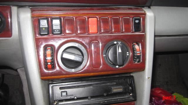

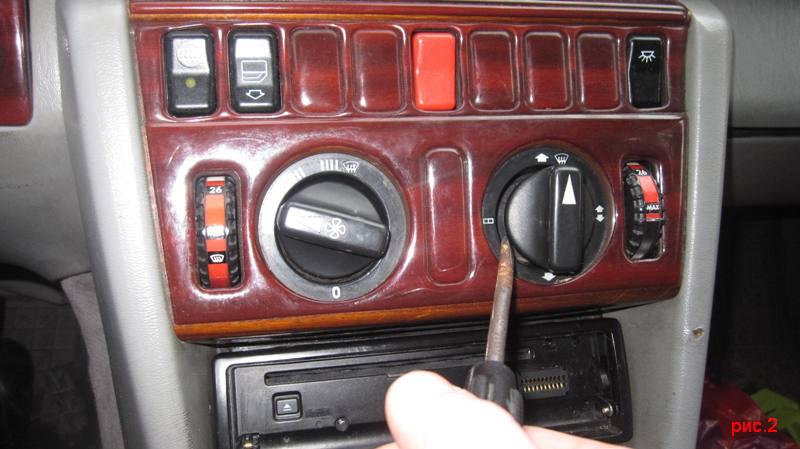

И так печка без кондея, левая «крутилка» не работает рис.1:
1) пытаемся вытянуть переключатели,но не тут то было. Берем отвертку и аккуратно с боку поддеваем (рис.2)

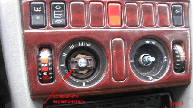

2) Один вышел целиком с переключателем, а другой нет…рис.3 (гайку на 24 открутил руками,но может потребуется головка,хотя врятли)

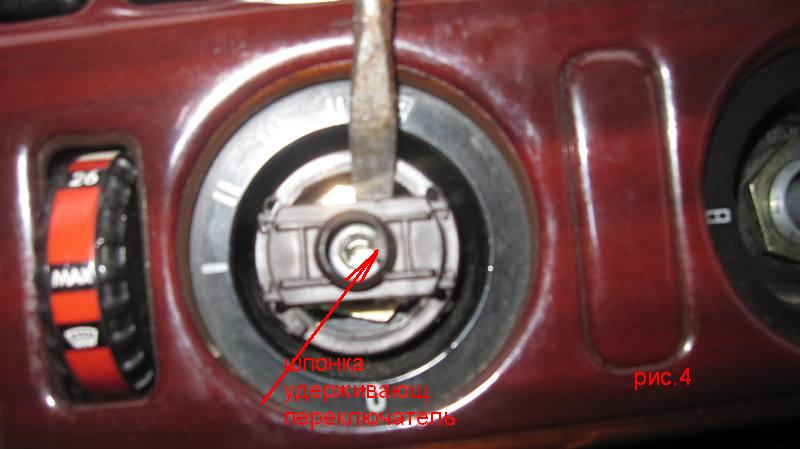

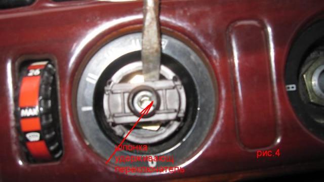

3)вставляем отвертку сверху в р-не шпонки, раскачиваем переключатель вперед-назад и вытаскиваем рис.4

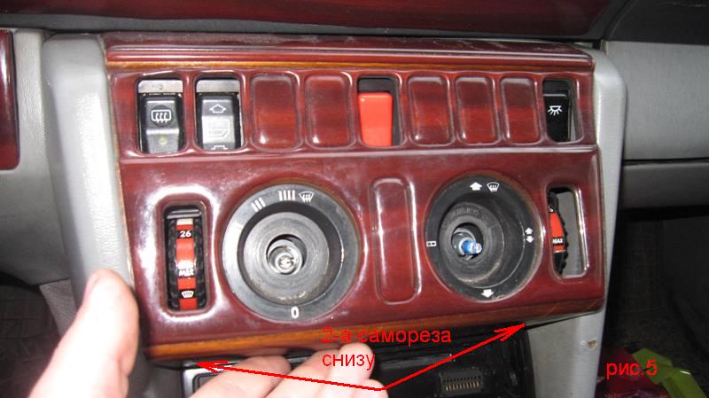

3)откручиваем 2-а самореза снизу и снимаем панель рис.5

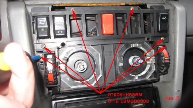

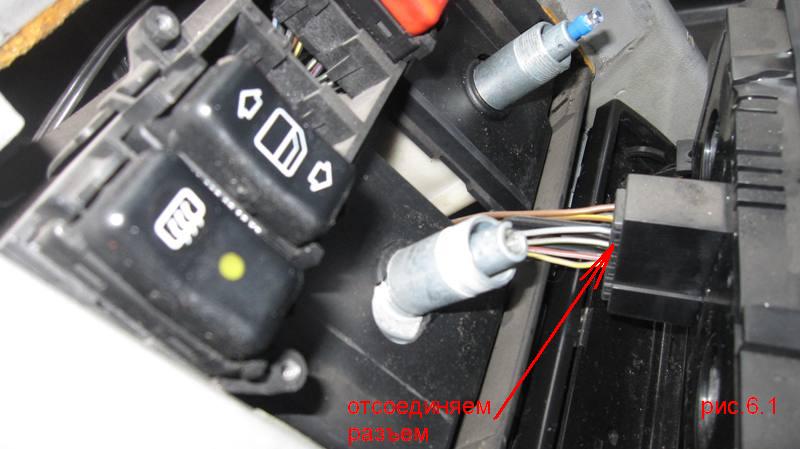

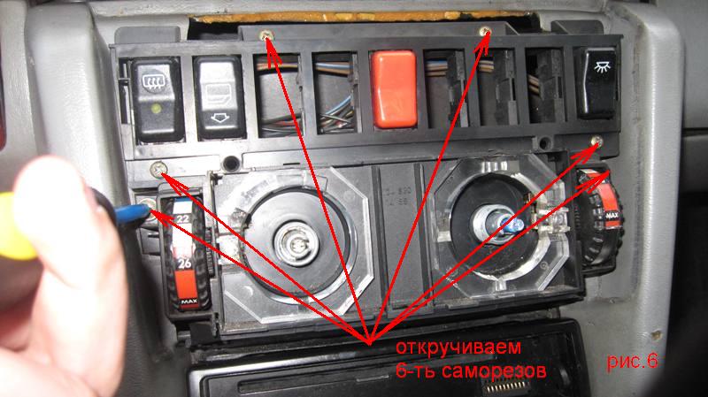

4)Далее откручиваем саморезы 6-шт, отсоединяем разъем и вуаля! Рис.6

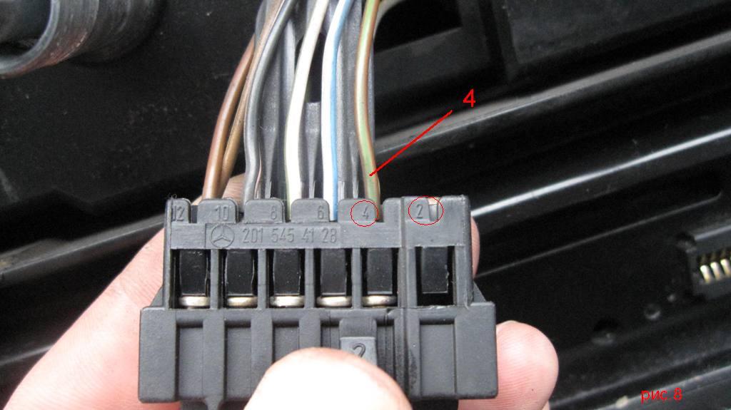

6) Но вот осталось правда пару вопросиков, читал что подкачивающий насос подключается к панели управления печкой к 4 разъему и к клапанам к центральному разъему на фишке. рис.8-выделенный контакт 4 и провод 4 это он и есть провод и контакт от подкачив.насоса (у меня просто стоит насос,но кнопок управления им не выведено)? и разъем 2-а,он за что отвечает,так и должен быть без проводов?

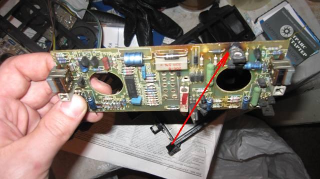

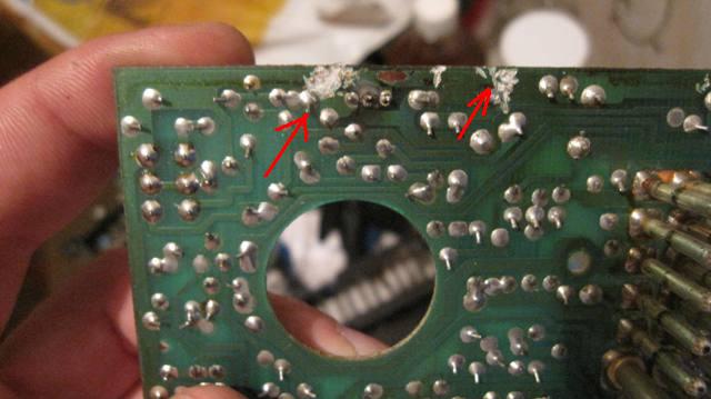

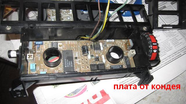

и вопрос еще один, вытащил плату из старой печки,там сгоревшие резисторы или как там их правильно обозвать. Да и на плате дорожки повреждены. Можно ли поставить вместо моей платы имеющуюся от печки с кондеем (хочу другу сделать). Или можно заменить сгоревший резистор или что это (рисунки далее) и как отрази тся на работе те повреждения платы?
