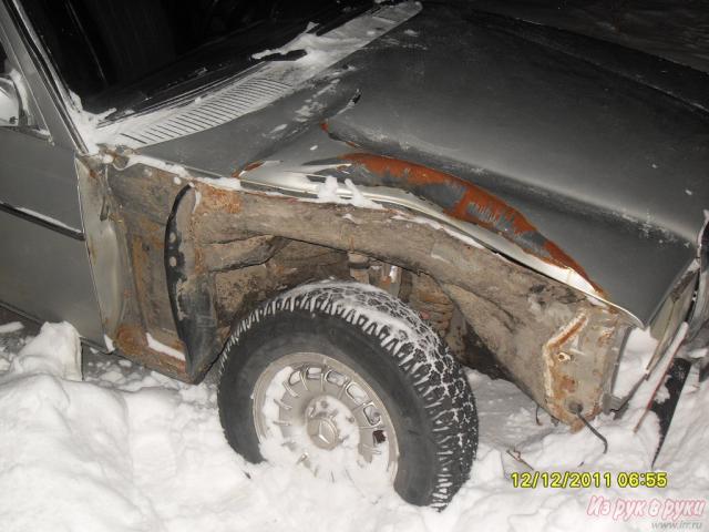

Привет друзья!
Выкладываю на всеобщее обозрение фото повреждения
Вкратце: удар вмял в подкапотное пространство арку вместе со всеми точками крепления. На фото незаметно, но там ещё три трещины в районе креплений деталей подвески.
Реально ли бюджетно восстановить? Реально ли бюджетно восстановить при наличии донора? Или трупЪ?

Реально и с донором и без оного, насчет бюджетно? Зависит от аппетита и отношений, а так же сам поможешь или сварной сам сделает..
Ща мастера подскажут :confused:

Реально и весьма бюджетно. При ремонте стоит устранить коррозию, чтоб не лазить несколько раз. Также стоит проверить развал.

А какова последовательность действий? Я чайник. Приходит в голову только вырезать пострадавшую часть арки и врезать с донора.

смотря что понимать под понятием "Бюджетно" и "качественно".
ещё не мало зависит от исходного состояния авто. если есть что тянуть, то выставить правильно геометрию точек крепления подвески, дело не хитрое. стапеля для этого и созданы.
новый брызговик стоит копейки, меняется не сложно.
на круг такой ремонт, если делать по уму, рублей 50 выйдет. + железки, ещё примерно на двадцатку.
а если тяп-ляп только что бы прямо ехало, то и на круг в тридцатку можно уложиться...

А реально ли выпилить арку с некоторой частью кузова с донора и вварить в реципиента, чтобы было надёжно?
Просто есть два мерса, один с подбитым задом: http://www.oldmerin....howtopic=111997
Один вот этот -- с подбитой аркой.
С подбитой аркой гораздо более гламурный, поэтому как донора хотел бы использовать "с подбитым задом"
Понятно, что варить буду не сам -- силовая конструкция, да ещё и крепление подвески, тут сварщик с золотыми руками нужен.

А подкапотной фотки нет?
Там может вытянуть можно (или нужно), перед тем как варить...
Фотку сделаю, но там конкретно всё ушло, сомневаюсь что это как-то можно вытянуть.

Ты не гадай, можно- нельзя, конкретно- слегка.........
Иди фотай подробно и много, позырим, подумаем........ :confused:

да ничего тут страшного нету... Обрезать брызговик, вытянуть лонжерон, проверить геометрию. Брызговик можно другой, а можно и старый если его не сильно покоцало...
Восстановление этой машины вылилось чуть меньше 1000 долларов вместе с покраской, правда двигатель с коробкой мы снимали-ставили сами.

:applause: Да им бы пока резать, Да пугать! :redface: Еще и не такие делали!
