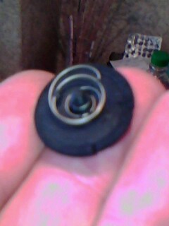

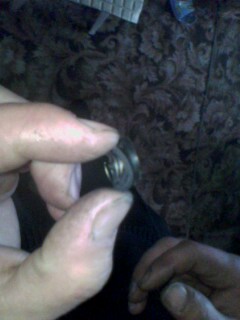

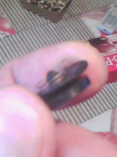

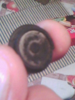

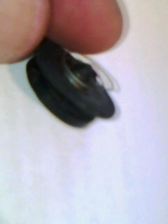

Отправлено 24 January 2012 - 17:44
У меня было нечто подобноеПомогите кто может! После ремонта пропало давление.На холодную больше 3 на холостых.При 80 падает на 0 и на обороты не реагирует.После остановки двигателя и повторной заводки через 2сек. на холостых 1-1.2 и падает на 0 за 20-30сек.
