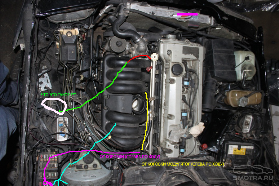

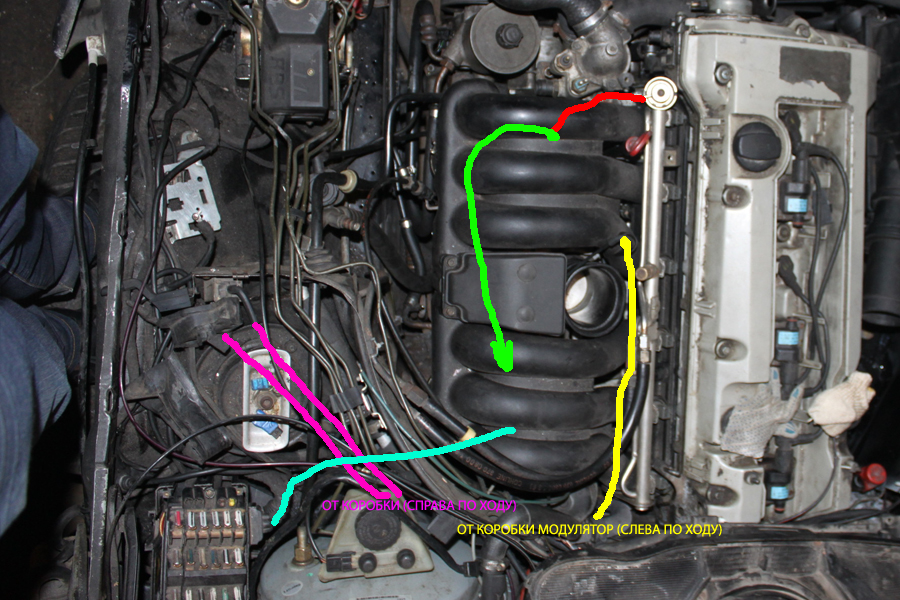

посмотрите правильно ли я пытаюсь подключить вакуумную систему?
проблема в том что при подсоединении бирюзового или зеленого патрубка, при включении печки на максимум начинают плавать обороты хх с чем это может быть связано.
только не сломайте себе мозг от моих рисунков)) спрашивайте все отвечу.

на рисунке под вопросом :Что это такое ?---это электромагнитный клапан переключения режимов S и E.К нему должен подходить тот который справа по ходу движения(который рядом с тросом АКПП).Тот что в начале рампы красный просто в каллектор(вроде)сейчас поищу схему и скину тебе

Красная подключается под дросельной заслонкой.
А зелёная должна идти на автомат на правую часть по ходу движения.

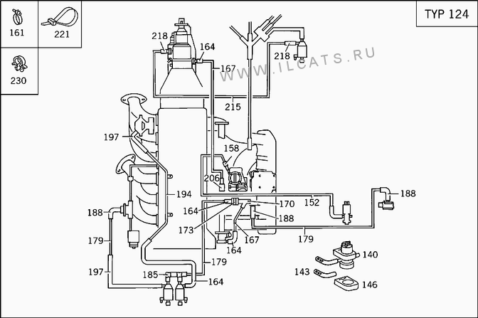

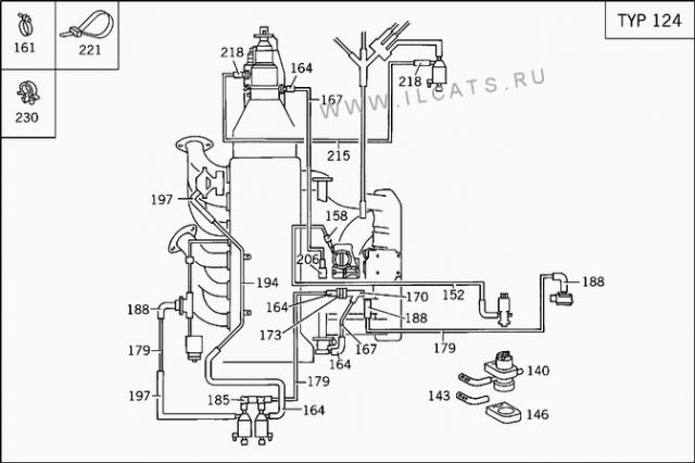

тоже так думал пока не нарыл вот эту схему
по ней так на ту штуку "что это такое?"© нефига не с коробки идет

ЭТО 103 МОТОР

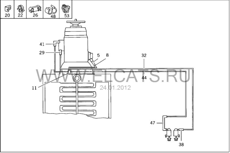

хмм так с коробкой понял а куда тогда подключать зеленый и голубой патрубки?

За место зелёной трубки должна стоять заглушка.
Да и голубой там не должно быть.
