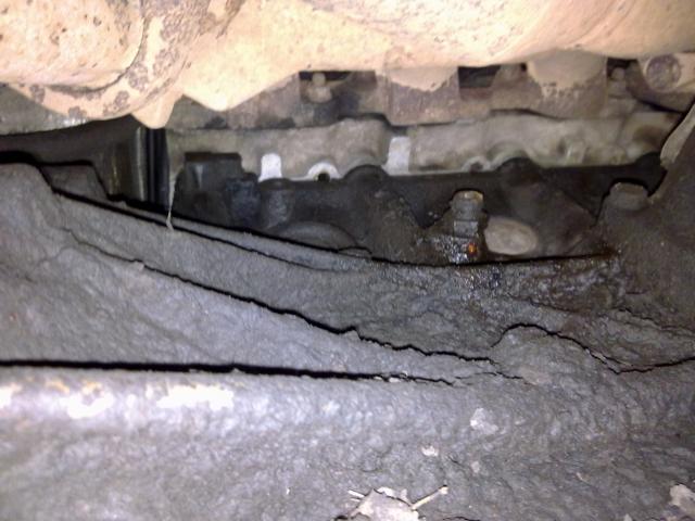

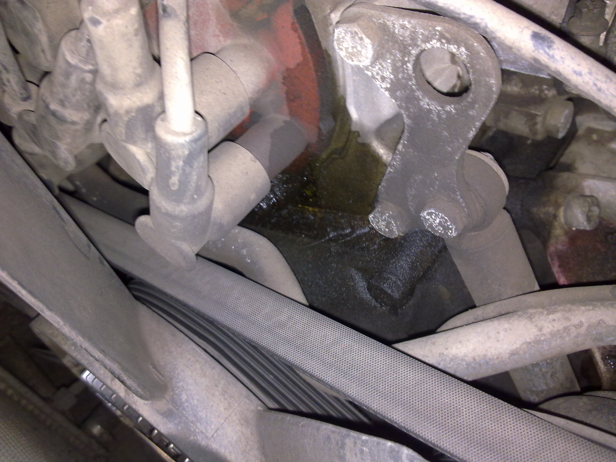

2-ая фотка сделанна с ямы, с правой стороны по ходу движения(если непонятно на фото)
откуда масло сифонит?

П-образную прокладку с передней крышки под замену...

можно поподробней?
с какой крышке то? если несложно на лругой фотке покажите
а на второй фотке откуда бежит?

када отдавал машину в ремонт, то меняли прокладку гбц, шатун, вкладыши, так вот когда всё это делали они должны были менять эту прокладку?
если да то поеду с предъявой
#5
Отправлено 25 January 2012 - 18:48
Едьте, плохо значит сделали. Особенно если раньше не было такого.

A 103 015 02 20 в Ексисте набери,это прокладка...У меня из под передней крышки тоже мало-мало поддавливает,вся правая сторона двигателя грязная(это по поводу второй фотки)

другой вопрос для замены что снимать надо? ато думаю сам заменить, просто невоткну куда она ставится? если там делов на пол часа сам сделаю, если снимать гбц то им отгоню
#8
Отправлено 27 January 2012 - 19:21
Если мне не изменяет память,нужно снять:
-крышку головки;
-крышку трамблера;
-слить чуть ОЖ;
-снять патрубок подачи ОЖ на печку;
-снять ротор распределителя;
-снять верхнюю часть передней крышки,под ней и стоит эта прокладка...
Удачи...
