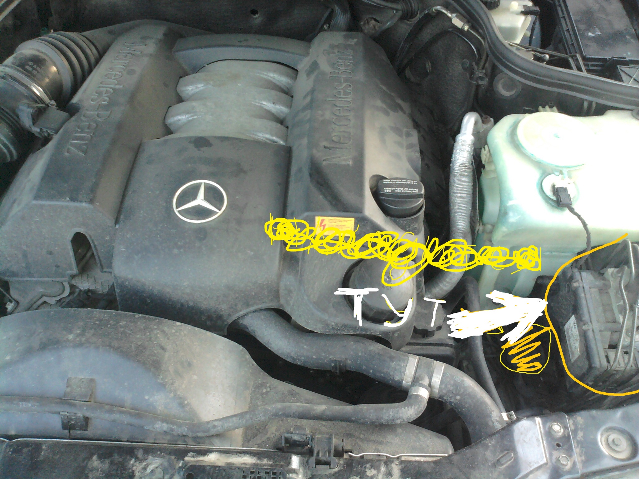

Купил машину с горящей лампой АБС
Если ее подключить,появляется звук как-будто качает насос для накачивания колес
Лампа абс при этом не тухнет,Подскажите что за беда,Денег ехать на диагностику просто пока вообще нету-зп на след неделе

Неисправен блок управления ABS/ESP (вот этот прикрученный к модулятору ABS/ESP он и есть), подлежит замене или ремонту. С ремонтом могу помочь.
Ок,что с ним,точно ли дело в нем,И в личку плз цену вопроса=)
Снять и привезти могу сам-)
