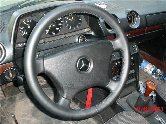

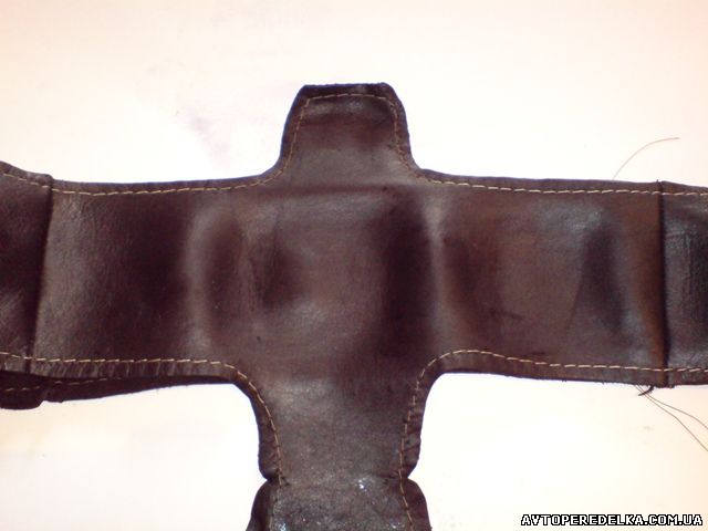

Руль от w202 перетянул у знакомой швеи(20$) и поставил на w123.

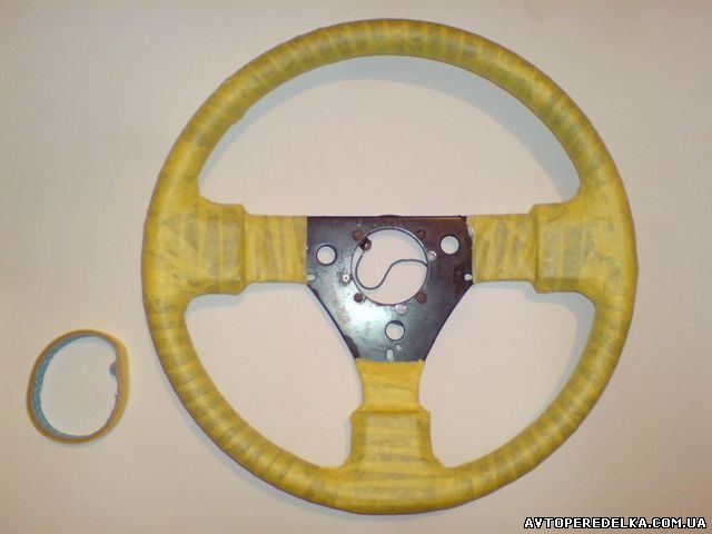

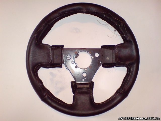

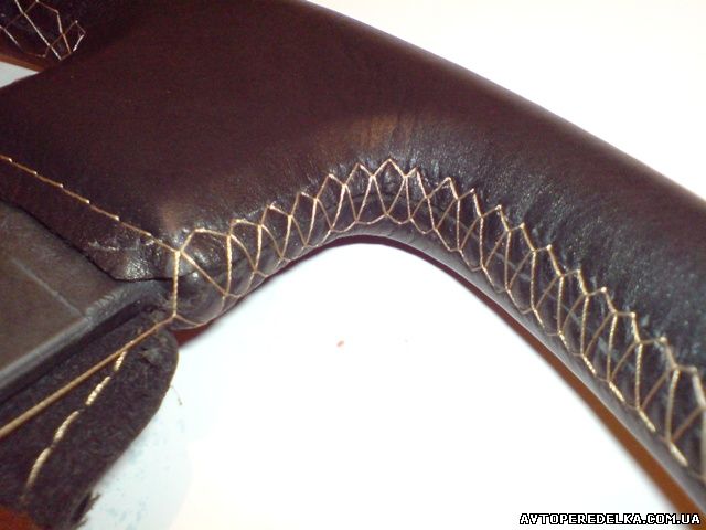

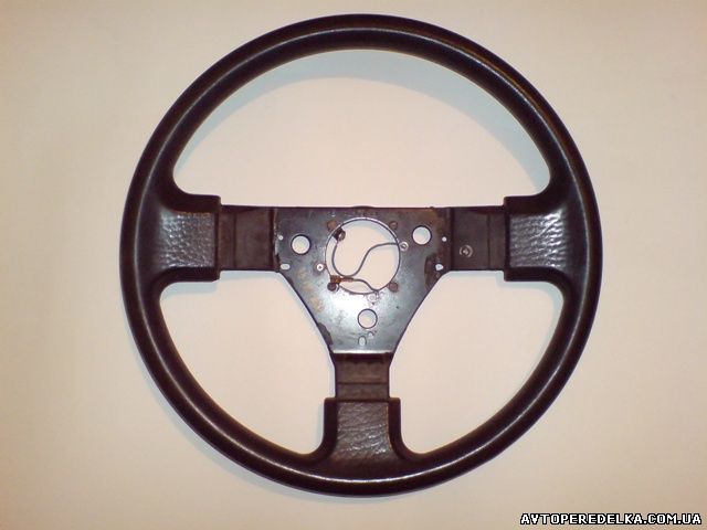

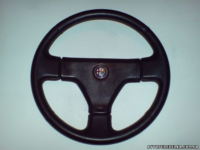

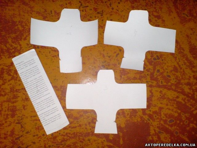

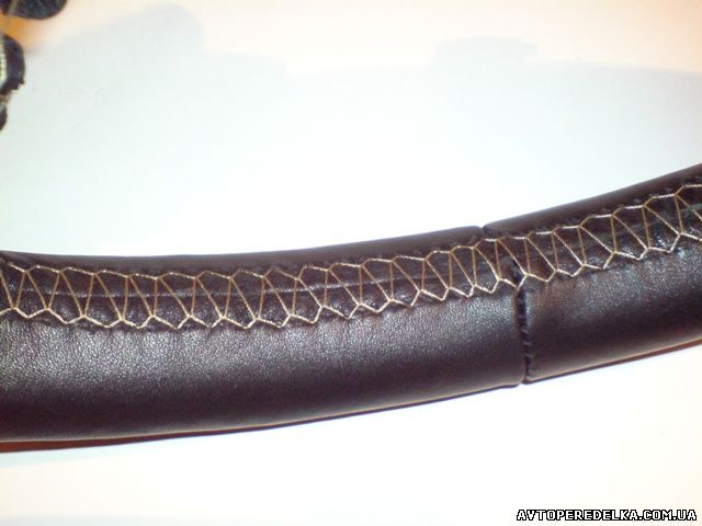

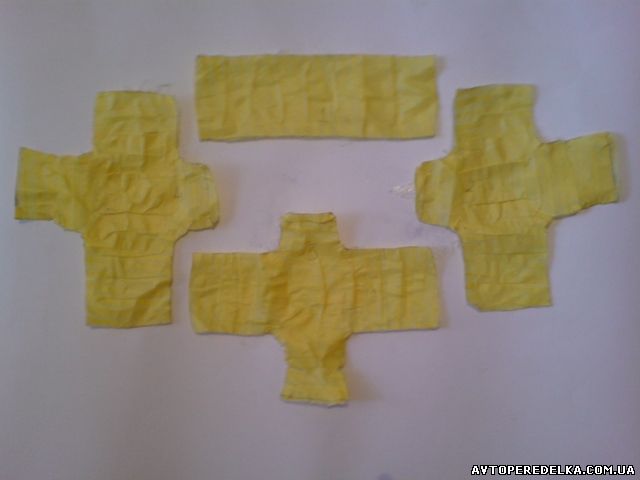

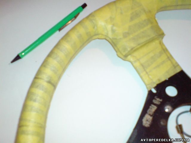

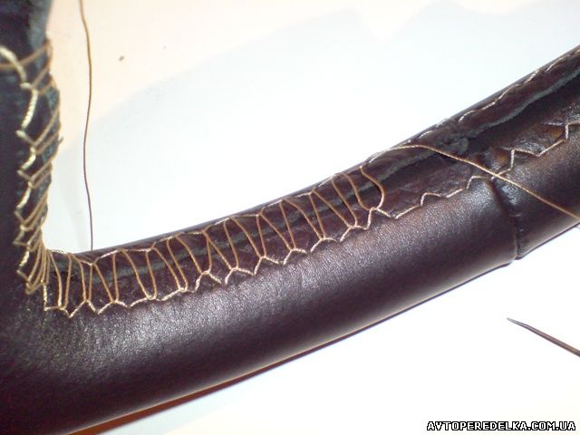

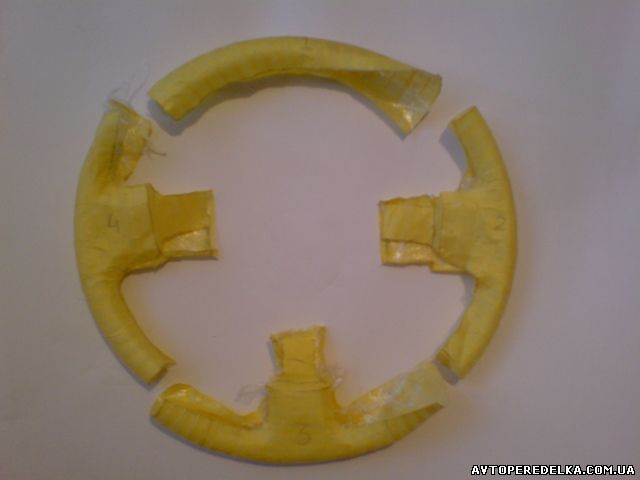

Отправлено 28 January 2012 - 19:33
16.jpg 15.jpg 14.jpg 13.jpg 11.jpg 9.jpg 8.jpg 6.jpg 7.jpg 5.jpg 3.jpg 10.jpg
124 М104 280L HFM АКПП
