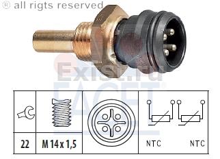

Привет! Михаил подскажи, пожалуйста как включить датчик (A 008 542 32 17), блин всю голову сломал, полезного и нужного почерпнул много, но не нашел то, что искал, а точнее какого цвета провода идут на "1,2,3,4" - контакты датчика. Читая сообщения вижу что твои познания по этим вопросам заслуживают доверия, поэтому и обращаюсь непосредственно к тебе. Будь добр подскажи. (WDB1240231A932861)
#8 ОФФЛАЙН   ЗоМер
Отправлено 15 May 2012 - 10:06
На датчике нет "ключа", который позволяет вставить ответный разъем однозначно.
Значит - по барабану как втыкать. Резисторы (выводы) в датчике одинаковые и подключены крест-накрест - как не вставь ответный разъем, будет правильно.
