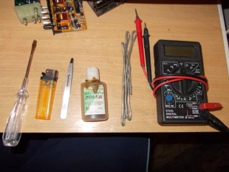

доброго времени суток! сразу говорю в начале следует теория а потом практика (ну или на русском: сначала расскажу как все делать а потом фотки внизу!) итак для того что бы востановить релюхи нам понадобятся:
1. отвертки простые (под крестовые там ничего нету)
2.ножик
3.пилочку для ногтей (она тонкая)
4. шкурку
5. паяльник
6. олово
7. кислота паяльная или флюс
8. зажигалка
9. тестер
10.акуратность и терпение
итак начнем:

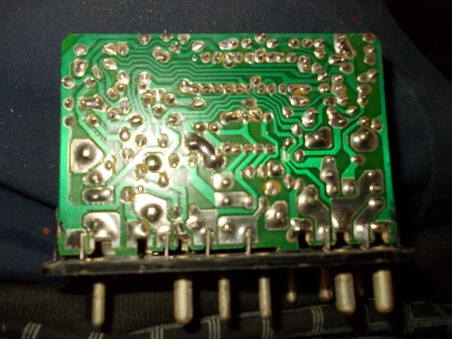

2. вскрытые реле на DSCN1086.JPG (показывать как вскрывал не буду, там каждый разберется)

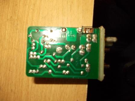

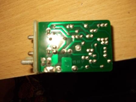

3. первое я решил делать реле которое на DSCN1090.JPG фото (с другой стороны на DSCN1097.JPG фото)(честно не помню как называется) и сразу виден дефект: прогорела дорожка. обведен дефеки на фотке
4. берем зажигалку, и допаливаем остатки лака по краям разрыва
5. далее зачищяем место разрыва, покрываем кислотой паяльной или флюсом, и спаиваем эти два контакта, зачищаем пилочкой контакты на реле, одно реле востановленно! результат виден на DSCN1118.JPG фото)

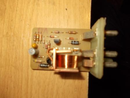

7. берем реле кажеться бензонасоса, на DSCN1088.JPG фото и на DSCN1121.JPG с другой стороны
8. там обрывов тоже не было, поэтому опять проводим операцию с релюхами,

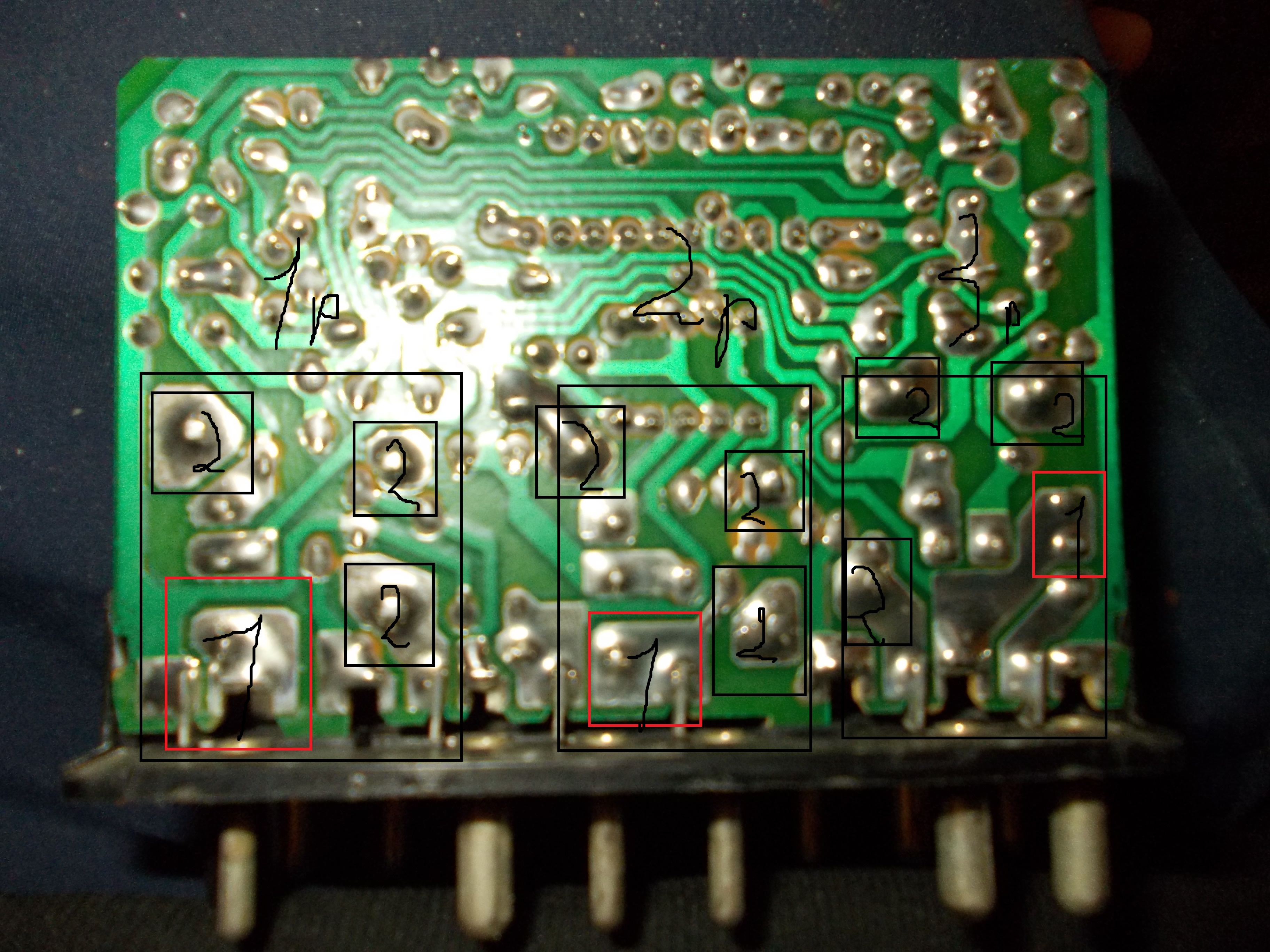

9. что бы прверить цела ли обмотка смотрим DSCN1099.JPG фото , на рисунке видо на на какие контакта надо подать питание что бы оно сработало, цифрами 1,2,3 показаны реле
10. что бы проверить контакты которые перемыкаются той или ной катушкой можно посмотреть на DSCN1122.JPG фото, опять же цифрами поверх черных квадратов это реле, что бы проверить целы ли контакты нам потребуется тестер, включаем его на режим прозвонки, и понеслась, возьмем к примеру 1 катушка, один щуп тестера приставим к контакту 1 , а второй к любому контакту под цифрой 2 (ето корпус катушки), звон не идет, но когда нажмешь на пластину которая и перемыкает контакты с исходного положения в то где оно перемыкает контакт. и если произнесся звук от тестера то контакты в норме, и так с отстальными катушками)))) вот и все, мой фотоотчет завершен, очень будет приятно если он кому нибудь поможет)))))
