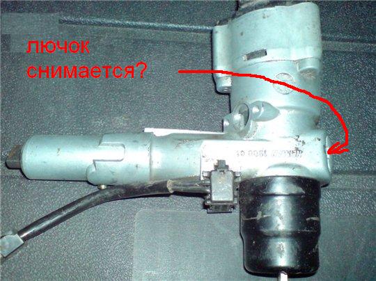

здравствуйте! извиняюсь что вклиниваюсь.вчера только починил контактную группу з.з, а сегодня заклинило в положений 3. Думал причина в личинке, личинку еле вытащил, а там сама ось которая крутит контактную группу заклинилась. В районе заглушки как будто что-то клинит. Как снять заглушку? долбил молотком с отверткой не поддается.
