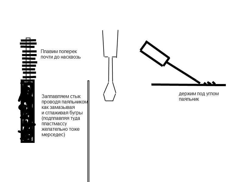

Из своего опыта - пайка в чистом виде держится плохо. Свариваются наши бампера тоже не шибко здорово. Я мерсобамперы ремонтирую следующим образом: впаиваю с обеих сторон металлическую сетку. Работаю медным "топориком", разогретым на пламени горелки, т.к. ни один мой паяльник не справляется (нужен Ватт на 100). Ниже на фото привожу пример такого ремонта (не мерседес), делал брату (в сервисе сваривать этот бампер отказались). Третий год - полет нормальный. Предупреждаю - такие методы ремонта относятся к категории "изврат", как правило, осуждаются специалистами, но когда нужно кроить денюжку - приемлемы. Качество собственных таких ремонтов у меня пока проблем не вызывало.

Прочитал, всем большое спасибо и за фотоотчёт и рисунок. Я правильно понимаю, что нужен паяльник (не слабее 100 вт), которым пользуются в электронике для пайки радиоэлементов ?
