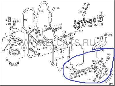

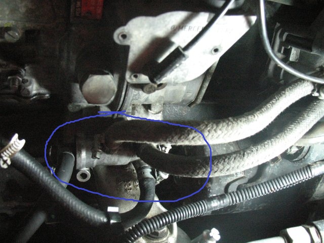

а что это за термостат такой можно фото плиз
менять резиновое кольцо №149 A 011 997 39 48, подбирается и любых "резиновых" магазинах
или топливные шланги с хомутами
еще фотка из темы http://www.oldmerin....h...09610&st=20 (надеюсь автор не против :redface: )

Отправлено 23 February 2012 - 04:30
почему нет? для чего он ?
и откуда еще может течь саляра кроме подводящей трубки?
греет топливо ,на фото от 605 ,а на 601 у меня небыло,стоял вот такой патрубок, принцип тот же
