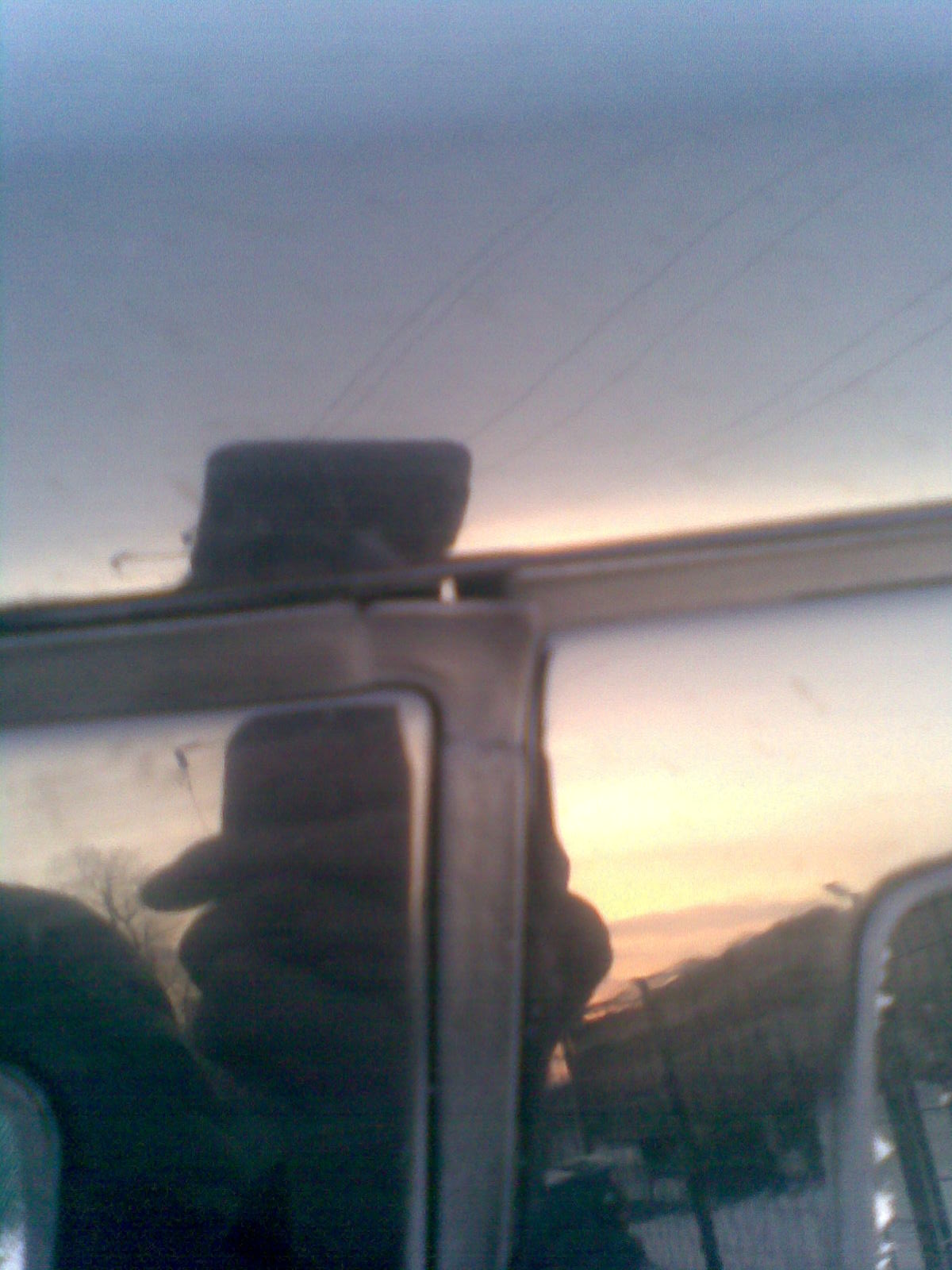

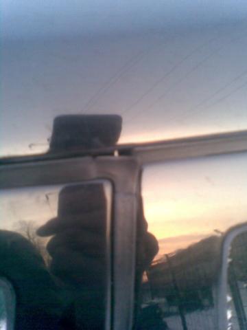

Ребята подскажите что делать при провисании водительской двери а то уж больно свистит из этой щелки на скорости.

Если болтается и дело в петлях - продаются пальцы петли (стержни), оригинальный на 123-й стоит 300-400 руб.

Попробуй петлями подрегулировать, отпустить болты на петле и дверь вверх подать.
