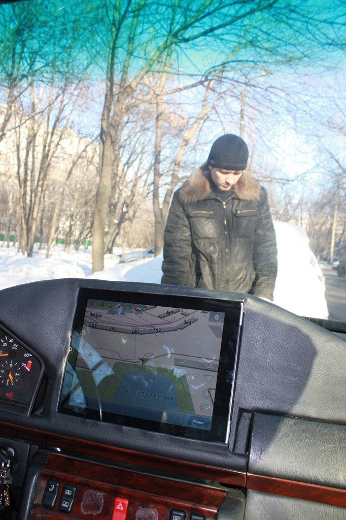

это изза айпода встроенного в торпеду! Машина не может пережить такого издевательства над ней!
Лех, расходомер смотри, лямду
Сообщение отредактировал poxers: 30 January 2012 - 21:50
axaxax))) ты меня этим по жизне карать будеш ) все не так плохо )

все не так плохо )
да, не просто плохо, а пипец полный. имхо
Сорри у ТС
Сообщение отредактировал vikleb: 31 January 2012 - 08:22

+1 полный п...здец... :blink:

А чо,зато маленький телевизер.
