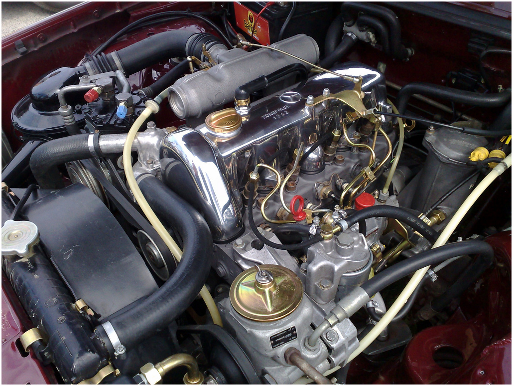

у меня такая же древность на ОМ615.940 стоит. Досталась без всех тяг. Восстановил трубку от ТНВД до дроссельной заслонки - запустился, х.х отрегулировал винтом-упором на заслонке. Рычаг, который между блоком и насосом, не реагирует пока двигатель не прогреется, на прогретом уменьшает обороты. Пока ищу. Делал по этому фото. Прошу прощения у автора
