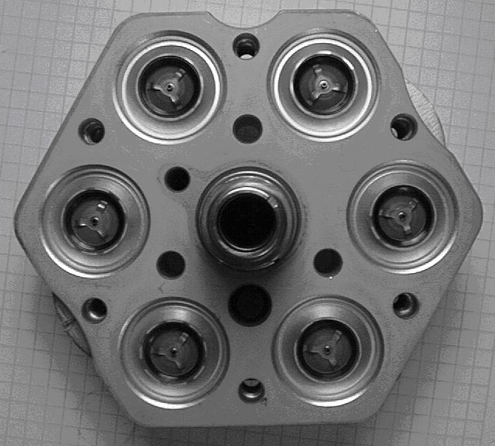

w124 2,6 1987 года риска на торце в резьбовой части куда должен конкретно смотреть.Я поставил по меткам когда разбирал не уверен что правильно до меня тоже разбирали его.

Там по фото стоит не правильно, так как он только после разборки. Риска буксы совпадает с щелью на буксе, должна смотреть на один из каналов. Если по фото то на самую середину трехлучевого фильтра.На собранном дозаторе, если вдруг произошло смещение при закручивании, на центр заглушки винта, регулирующего налив на канал.
