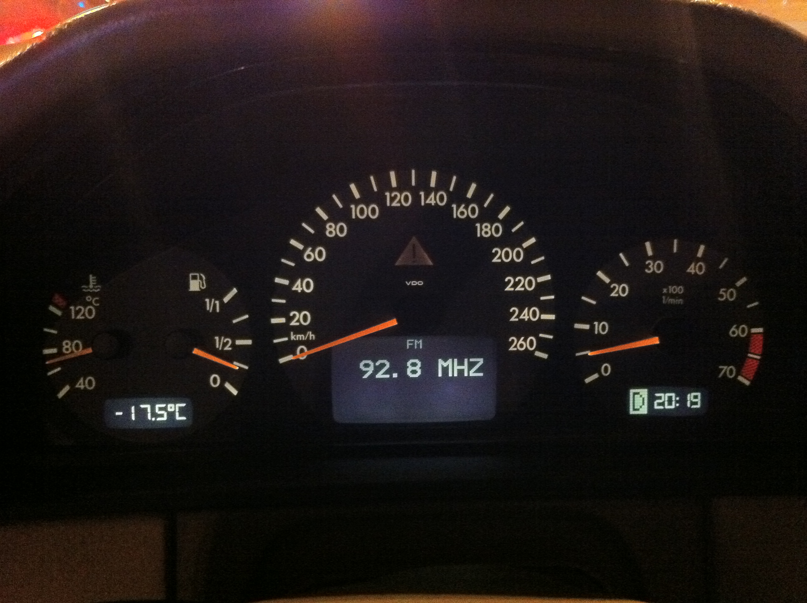

Вот фото:IMG_0632_1_.jpg
Больше не растет, может только в пробках до деления 80 с трудом дойдет. Печка греет слабо, особенно если с улицы забор воздуха поставлен. Соответственно вопрос: какая у вас температура в -17/-20. Дело в термостате или так и должно быть?

У меня чуть за 80.........печка-огонь!!!

У меня так же,но не мерзну.

Температура прогретого двигателя
90. Должна быть... :redface: :) Термостат меняй.

у меня тоже было беда такая же...сменил термостат-температура ну не 90 но выше 80 точно)

аналогично

Спасибо за советы, буду менять термостат.

Да, дело было действительно в термостате ) теперь температура чуть выше 80ти. Всем спасибо!
