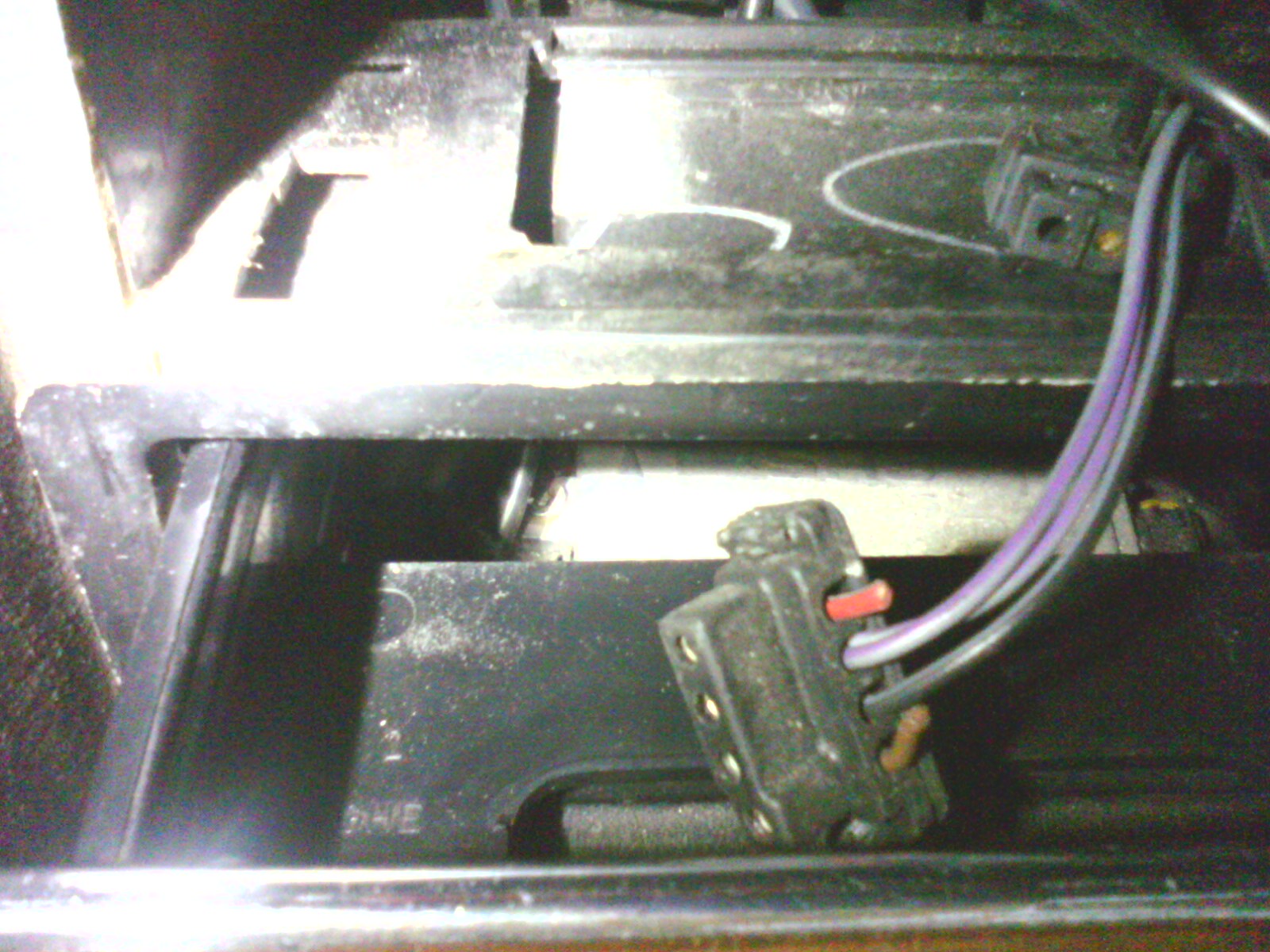

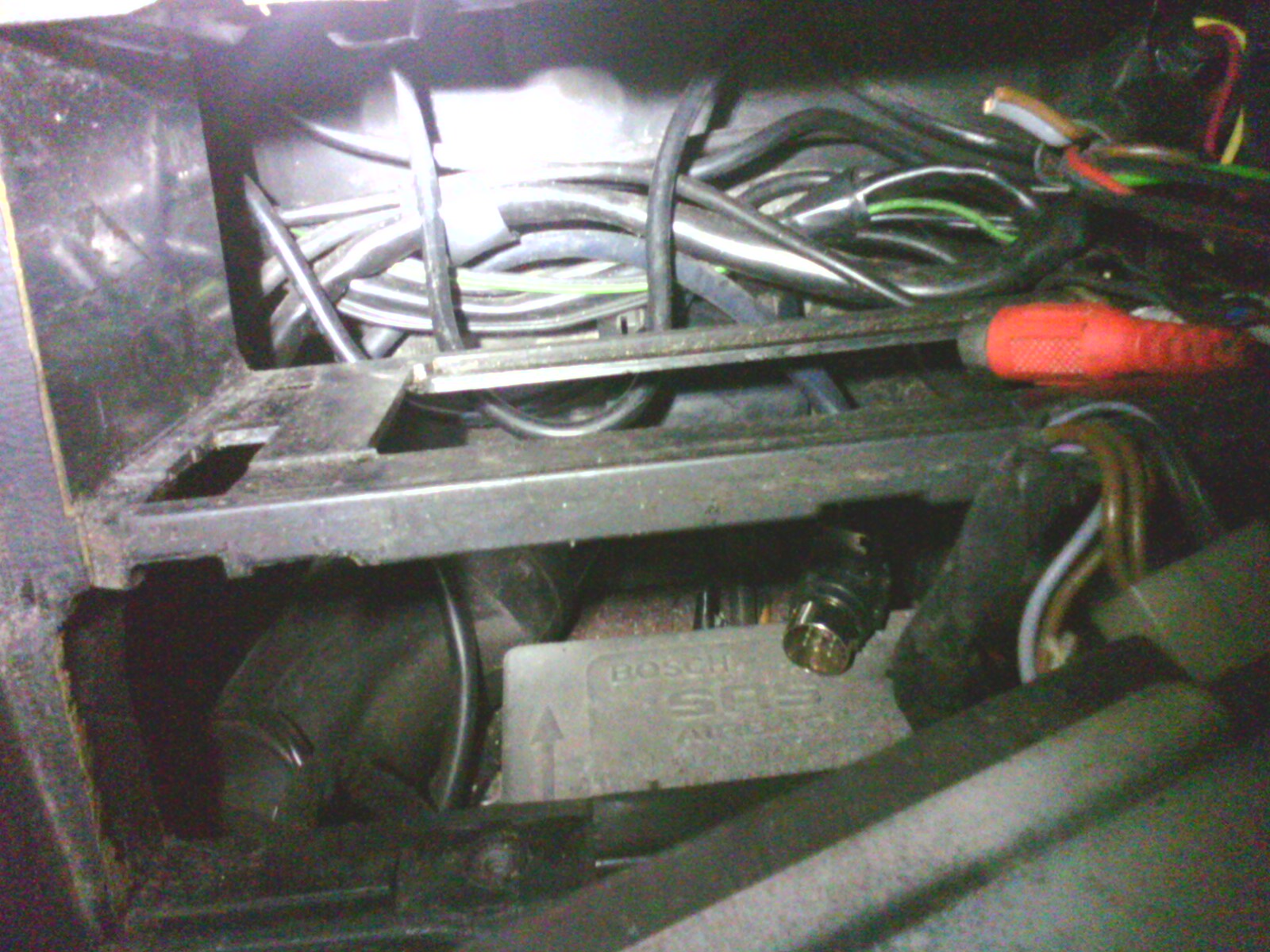

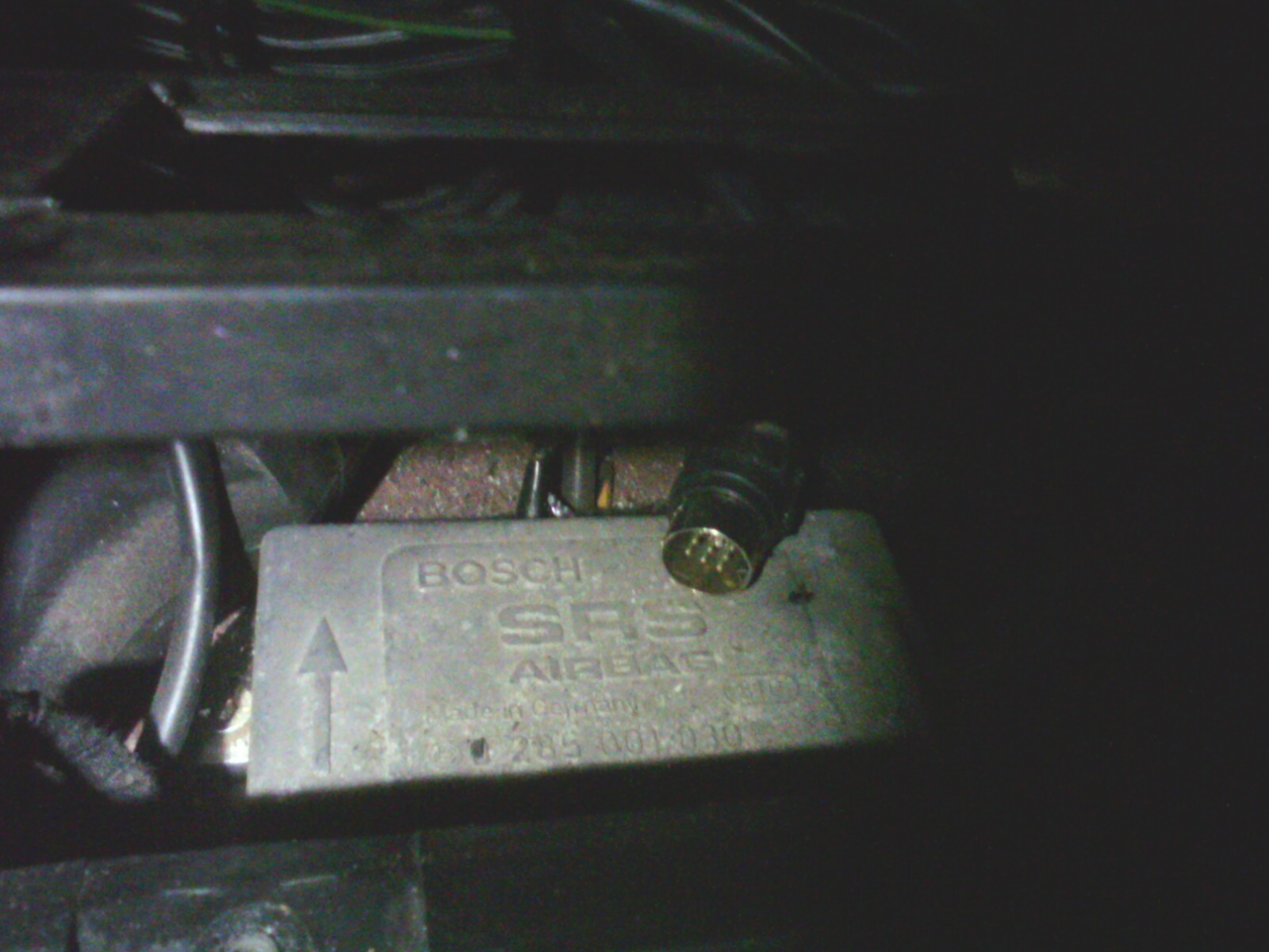

нашел за магнитолой разъем(тёмно синий провод) кто подскажет от чего он?к srs вроде все подключено..

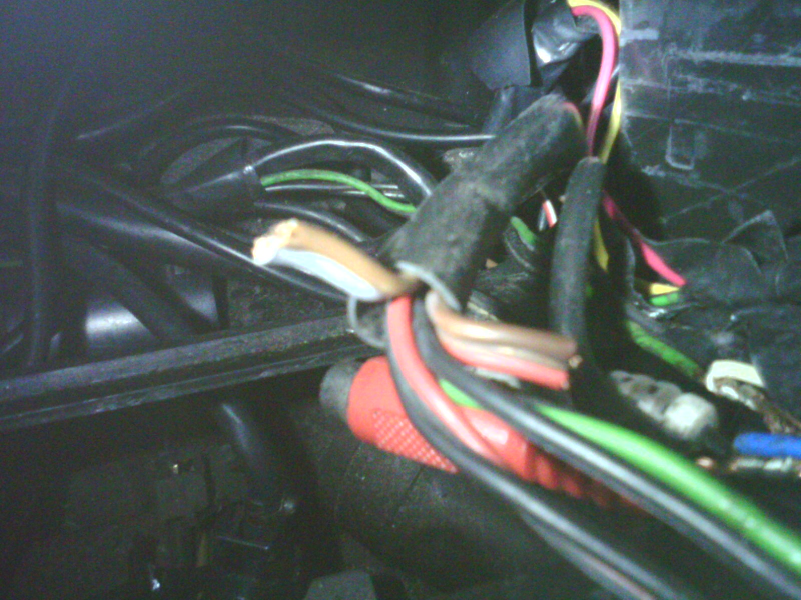

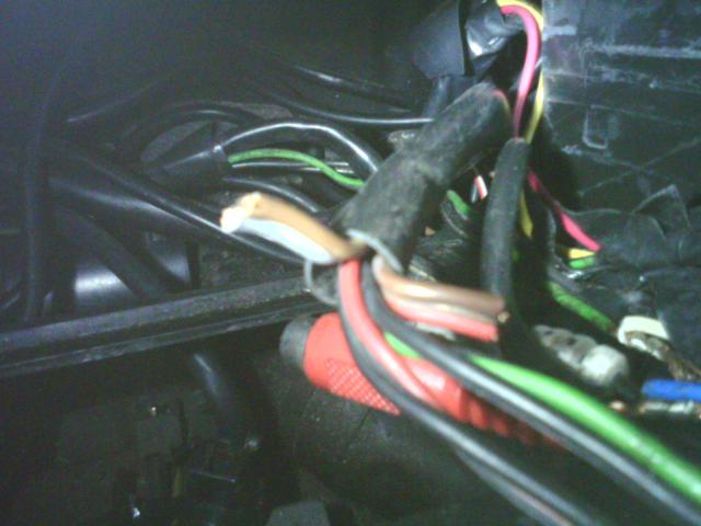

есть еще вот такие порезанные разъемы на оригинальную магнитолу, вопрос чего не хватает для подключения?

1 - чейнджер
2 - не совсем понятен цвет проводов
3 - разъём питания

спасибо!!тоесть ничего колхозить для подключения не надо?)
обрезаны красный с черной полосой, голубой и два коричневых, может они на какие то кнопки идти должны?

красный +12V при повороте ключа
голубой - управление эл. антенной
коричневый - земля

спасибо)
