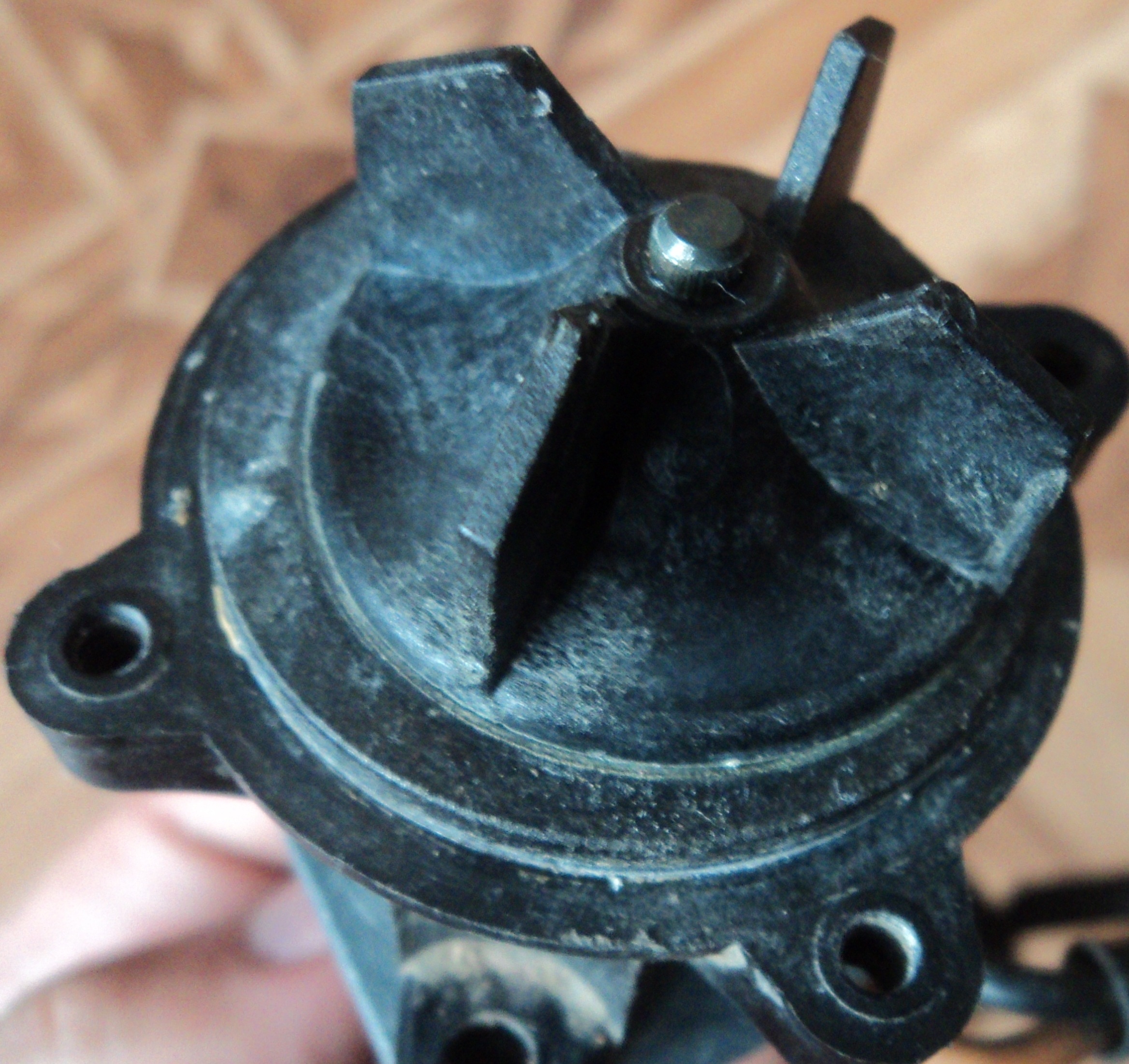

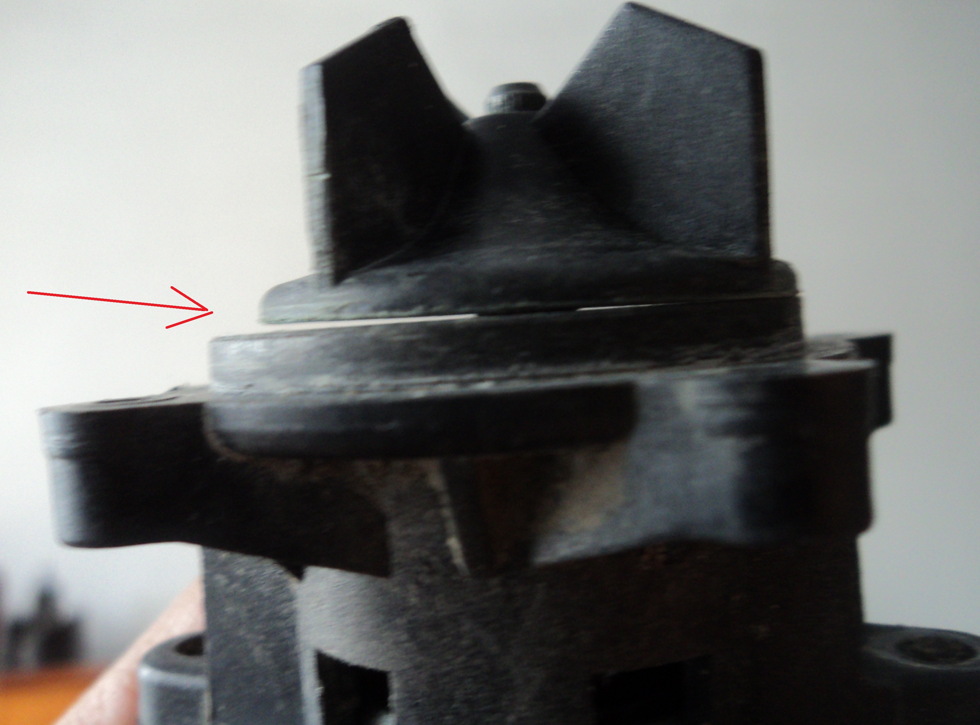

Была течь из насоса печи. Вытащил посмотрел - никаких видимых трещин откуда могло протекать не обнаружил. Затем разобрал увидел что между вентилятором и корпусом насоса образовался зазор (фото 3) откуда антифриз попадал внутрь корпуса а затем наружу. Пытался открутить вентилятор дабы почистить изнутри, но никак не снимается зараза. Еще подключал к электричеству через 12V адаптер на 1 ампер AC и DC, но моторчик не крутился.
Вопрос: 1. Как восстановить герметичность у кого есть опыт поделитесь. Ваши предложения
2. Как снять вентилятор?
3. Как включить моторчик дома, сколько ампер переменный или постоянный ток?
только не нужно ссылок у меня конкретная проблема и конкретные вопросы
Спасибо

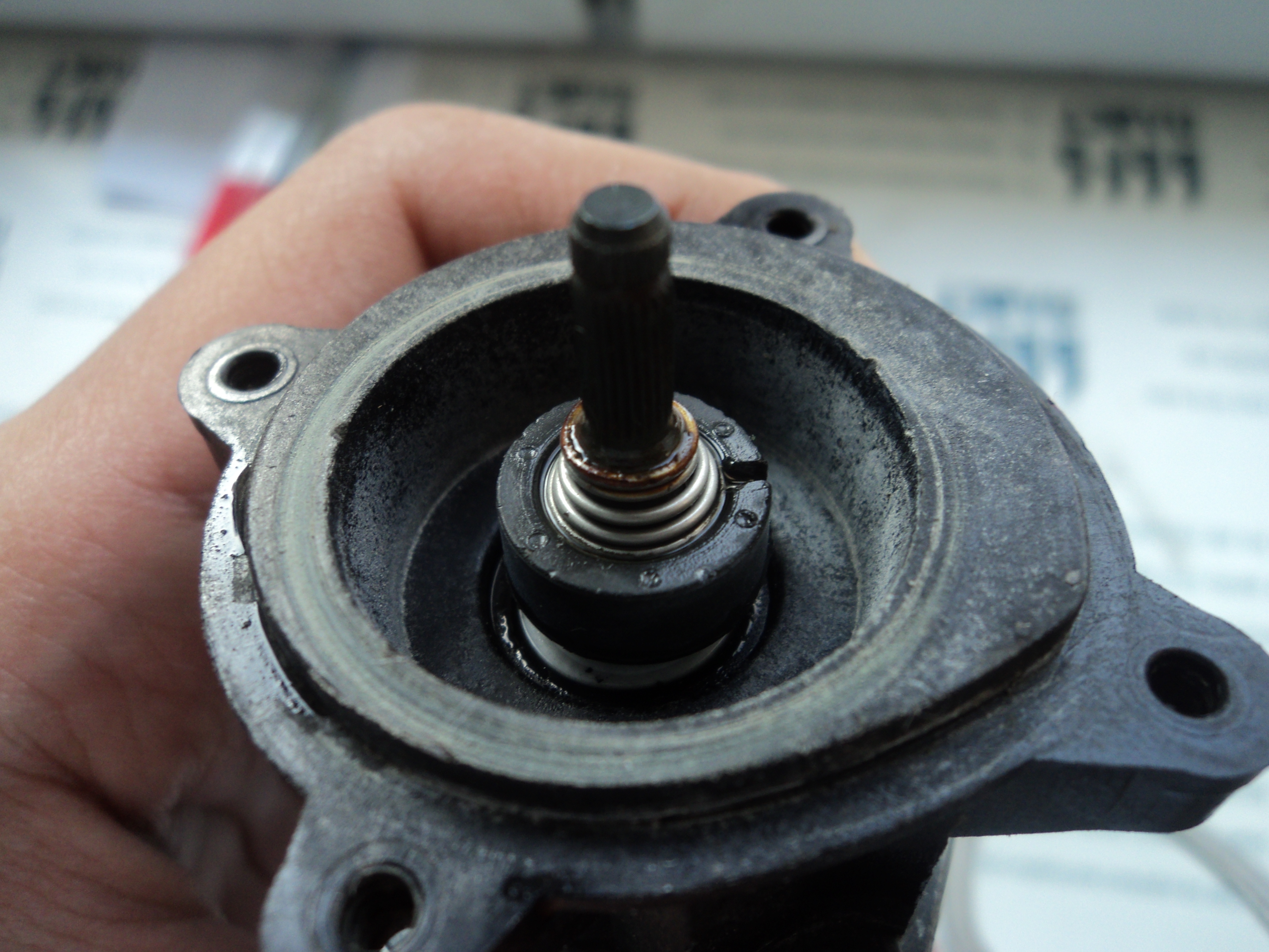

зазор и должен быть.
Под крыльчаткой уплотнение оси мотора. Бывает двух типов конструкции. Один из них легко ремонтируется путем замены резинового колечка (я его вырубил просечками из подходящей по толщине бензомаслостойкой резины)другое же ,имеет более сложную конструкцию из нескольких хитрых резиновых уплотнений.
крыльчатка запрессована на ось.чтобы легче снять ,погрузи в горячую воду на пару минут ( только крыльчатку) затем ножом в щель между ней и корпусом, лучше с двух сторон одновременно, и поворачивая нож стянуть ее с оси вверх.
заодно нужно проверить подшипник моторчика со стороны крыльчатки.
мотор проверить только от акб.

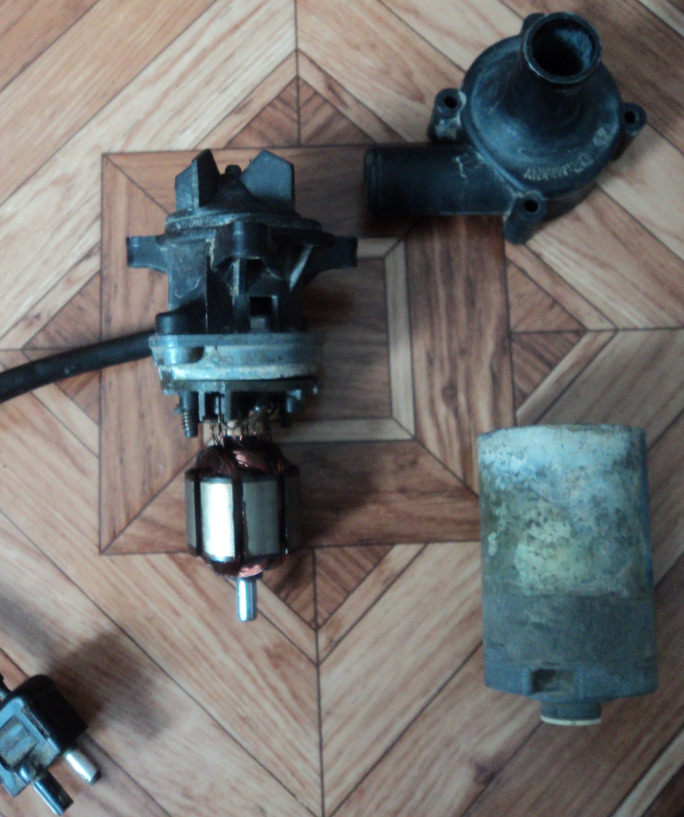

Удалось наконец, снял таки вентилятор:mrgreen:
Как быть дальше?

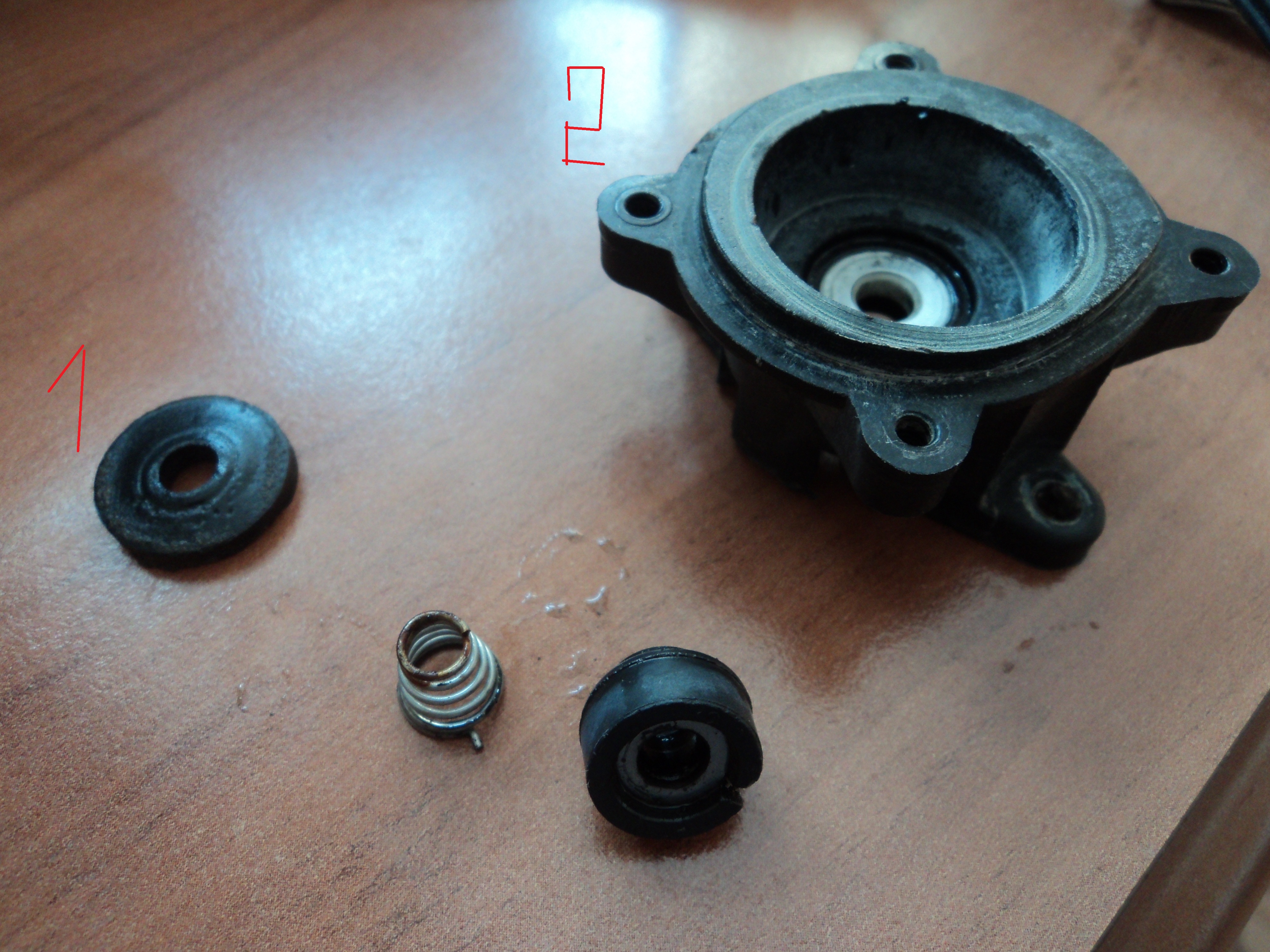

Я так понял вся проблема в этом резиновом кольце слева. Его размеры деформировались или заменить его на такое же? По мне так стало тоньше и не касается пластмассы снизу (резиновое кольцо(1) устанавливается на оси под пластма(2)) слева и в этот зазор и течет антифриз, я прав?

не понял я откуда это резиновое кольцо №1 и не помню чтобы там такое стояло.
деталь что без номера, там виднеется шайба стальная на которую опирается пружина. под ней резиновое кольцо уплотнения оси. его и нужно заменить.
уверен? с этим кольцом вроде все в порядке. может у тебя по-другому было?
