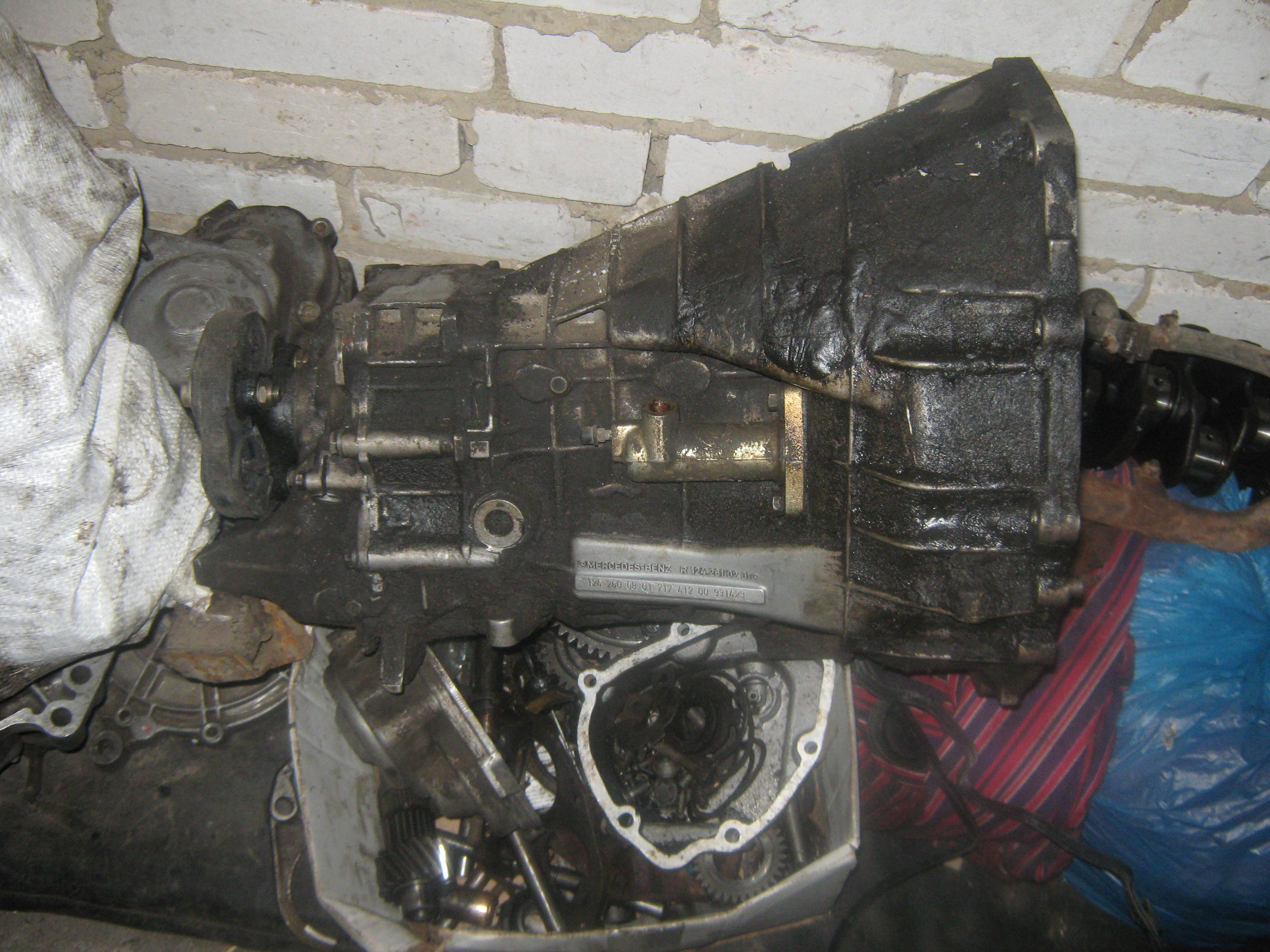

Здраствуйте мерсоводы.
Такой вопрос на 124 102 моторе

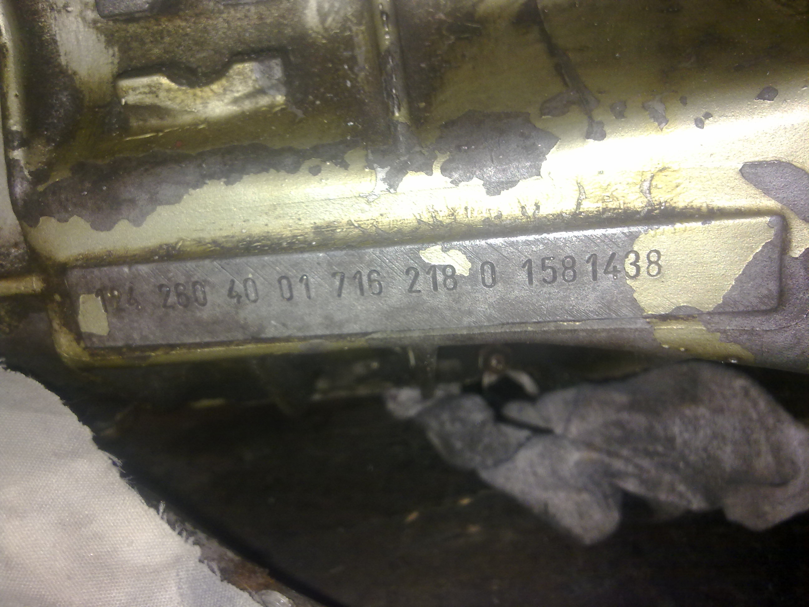

Стоит 4 МКПП мелкий шлиц 716.218, маховик сцепления двухмассовый с гасителем крутильных колебаний.
Хочу заменить на 5 МКПП подойдет ли эта 717.412 придется ли менять сцепление, кардан, передаточные одинаковые на передачах???
если кардан менять подойдет ли кардан от 4 АКПП со 103.

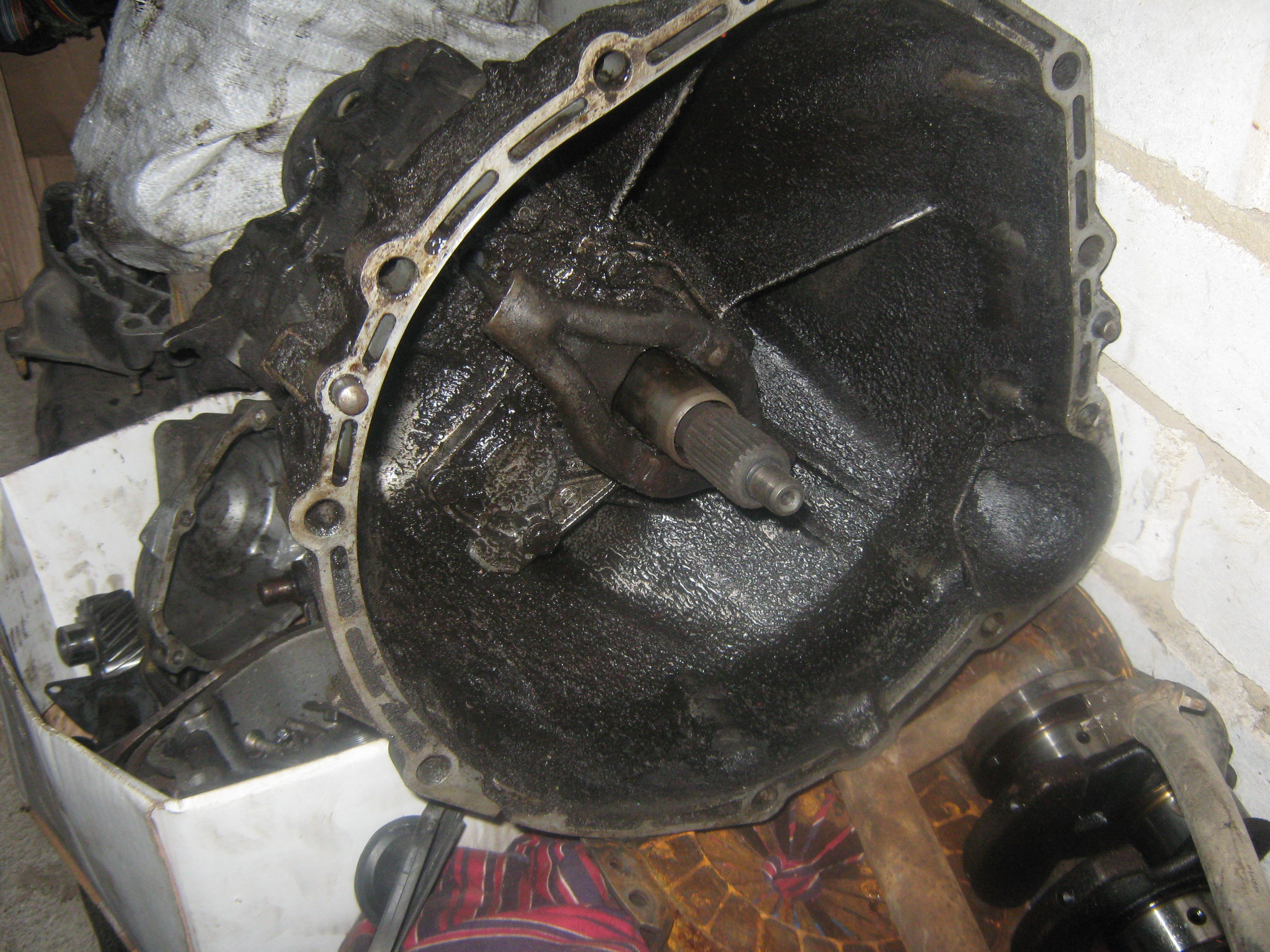

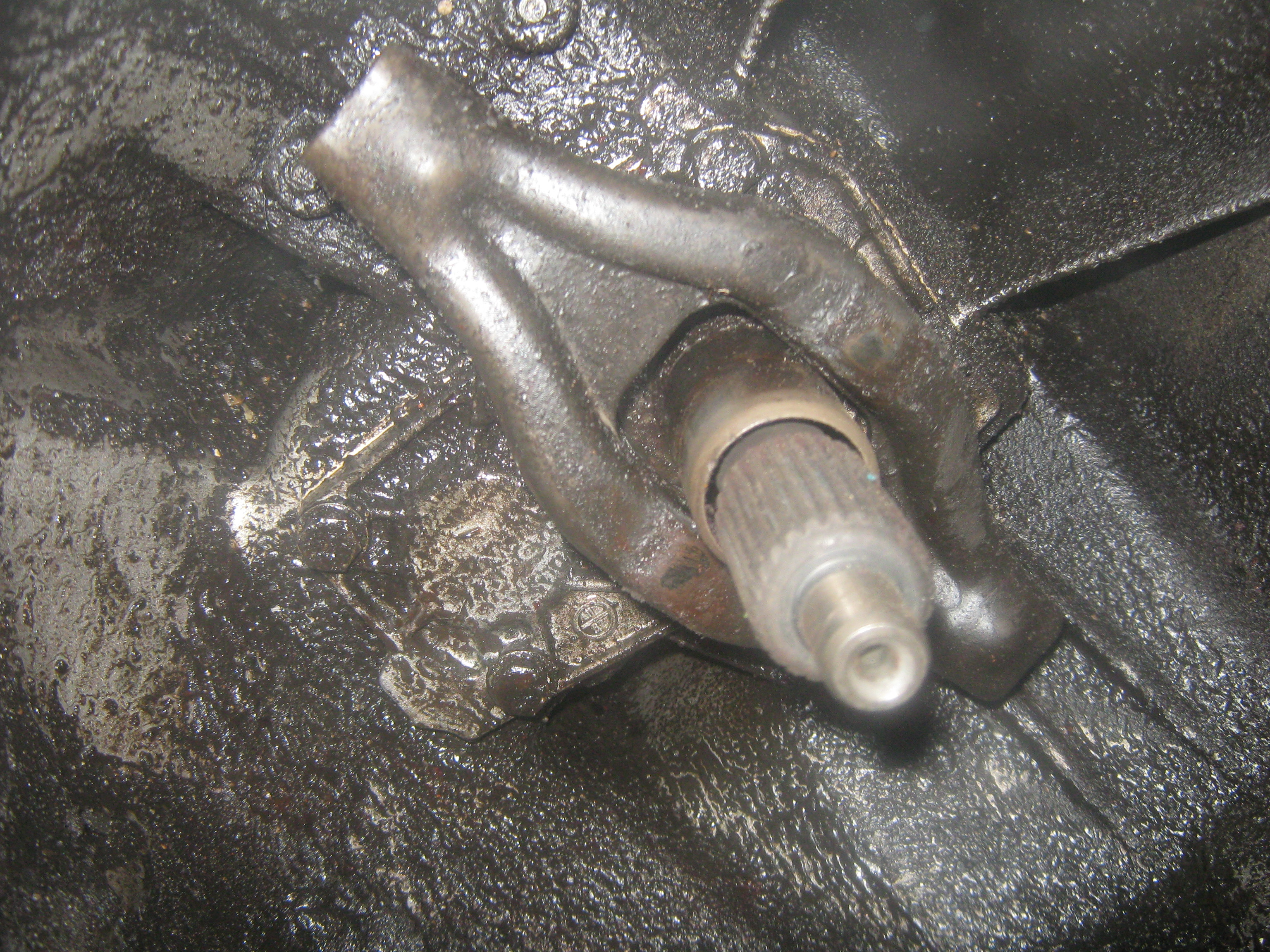

И прошу обратить внимание на первичный вал, такой зазор между трубкой крышки и валом и должен быть???
На моей 4 ступке шлицы уходят немного в эту трубку.
1,2 и 4 фотографии 5МКПП, 3 фотография - 4МКПП которая у меня сейчас.

не пойдёт.
717.412 - длинновальная коробка под одномассовый маховик
тебе нужна коротковальная коробка 717.413. хотя смысл замены весьма сомнителен....

Хотя бы потому, что это не коробка, а кусок асфальта.
Направляющая выжимного - от коротковальной коробки, сама коробка длинновальная.
