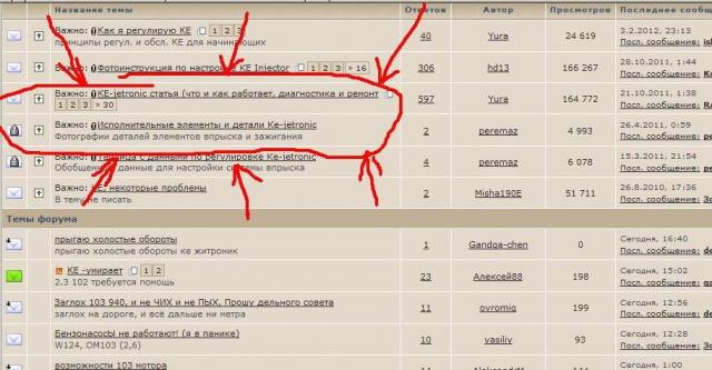

P.S Если есть проблема с машиной и хотите самому разобратся, советую прежде чем что то крутануть, сперва читайте верхние темы "ВАЖНО" Пока не уверены ничего не трогайте. Появиться вопросы вам помогут. Желаю удачи!
