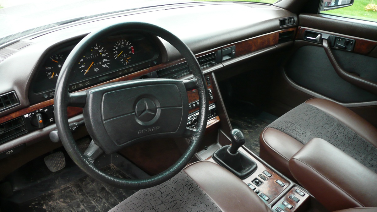

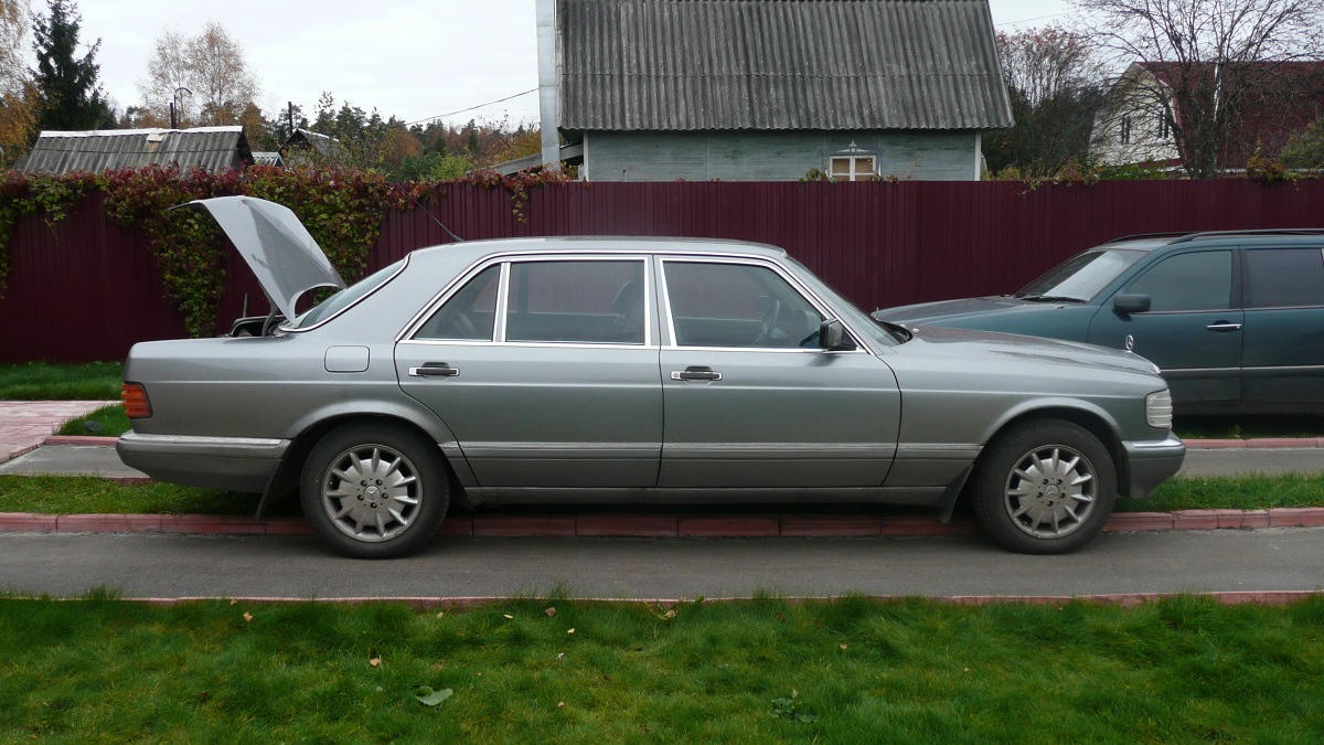

добрый вечер, буду признателен если поможете разобраться...купили совершенно случайно вот такой аппарат(фото)
машина в идеальном состоянии, полное восстановление кузова, всех узлов..я был в шоке когда увидел ее.это лирика...
туда поставил предыдущий владелец(в целях экономии) мотор 603.912 со всеми вытекающими-замена проводки, панели приборов,
коробки, вала и заднего редуктора...но он очень размыто объяснил что не доделал систему подачи топлива. он говорит что должен быть
подключен какой-то обогатитель завязанный на реле топливного насоса, и датчик вращения коленвала, он якобы должен увеличивать
давление подачи топлива, регулировать смесь...я так толком и не понял...но чувствуется что двигатель не на полную работает...
можете просто разъяснить систему подачи топлива на этот движок, у меня EWA стоит, но не могу разобраться...

я из твери, на авто отец ездит, у меня s210, на заднем плане.
машина наколхожена но в правильном направлении, если можно так сказать:)
нам мастер парит про какой то обогатитель. но не можем понять, если нет турбины
то просто ТНВД работает и все. холостой ход в порядке, обороты не плавают. заводится без проблем,
машина 3 недели стояла, 2 раза прогрели свечи накала и завелась...
немного фото

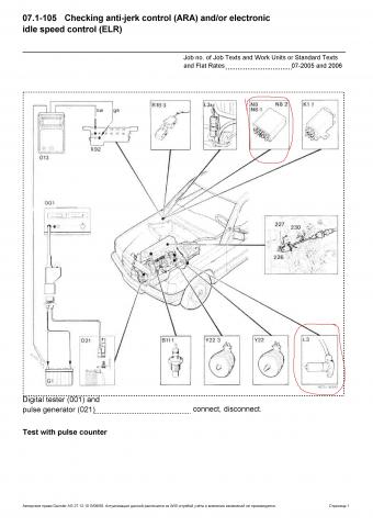

тахометр как раз и не работает. вроде разобрались, нужны N8 и L3 все остальное есть0105___Checking_the_anti_jerk__ARA_and_or_electronic_idle_speed_control__ELR_Engines_601__602.91__603.jpg
подскажете по номерам деталей? это датчик вращения коленвала как я понял и реле холостого хода.

может начать с блочка ELR - тот что под капотом рядом с предохранителями? на разборке 124х их полно..
форумчанин один наш с 603.912 именно так вопрос с ELR и решил. симптомы были 1 в 1 - тахо не работает и хх нет..

как раз этого блочка там и нет:( гнездо пустое и еще нет датчика вращения коленвала....позвоню по разборкам...
