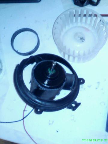

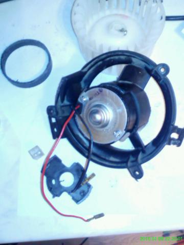

Мой родной моторчик печки совсем сдох, щетки протерли ротор до дыр (развалился), пришлось быстренько вкорячить от Волги вместе с крыльчаткой, так как крыльчатка тоже развалилась.
Номер мотора - 197.3730 (12В 60Вт), есть еще 194.3730, только он 40Вт и на мой взгляд слабоват;
Номер крыльчатки - 31029-8101190.
Так как мотор чуть толще оригинального, а крыльчатка на 10мм шире, пришлось доработать крепление:
1. Отпилить задницу креплению;
2. Подрезать обойму со стороны крыльчатки;
3. сточить нафиг центрирующие ребра внутри;
4. Моторчик закрепил поксиполом, но хотел хомутом d90, не было под рукой;
5. Сделал 3 проставки 10-12мм для крепления и заменил штатные винтики на саморезы 5х50
6. На плюс моторчика (красный провод) поменял контакт на маму (на картинке наоборот :)).
Так как крыльчатка крепится винтом, уплотнил все фольгой с клеем и потом на всякий это чудо крепление крыльчатки еще залил клеем.
//кстати о лопате, новый моторчик я разобрал и обнаружил, что заднюю втулку забыли смазать :) Натолкал Castrol LMX
чтобы обратно вставить щетки, снял стопорное кольцо со стороны крыльчатки и приподвытащил ротор, вставил заднюю крышку, удерживая щетки пальцами.
З.Ы. На заметку колхозникам - моторы типа 45.3730 это Газель старого образца = Восьмерка (2108/09) крутятся по ч/с, оригинальный и тот, который я вкорячил против ч/с (если смотреть на моторчик со стороны крыльчатки), так что не забываем менять полярность при необходимости. А мотор от Газели нового образца = М2141 (511.3730) - с двумя крыльчатками
Сообщение отредактировал Zopuh_: 13 January 2016 - 01:18
