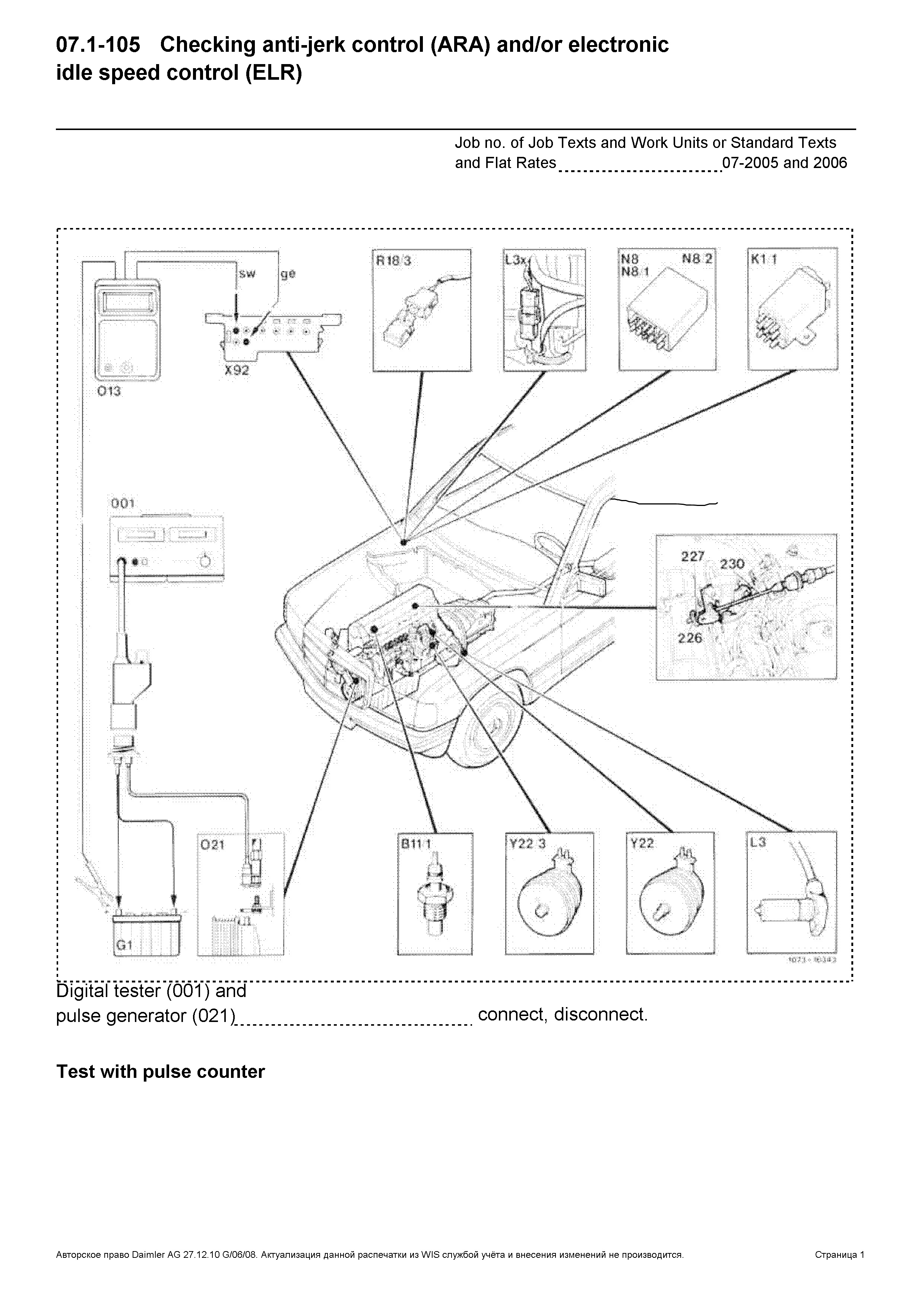

подскажите пожалуйста по номерам деталей, восстанавливаем систему на 603.912,
все есть кроме вот этих 2-х вещей
N8 и L3
в похожей теме ELR
несколько номеров, поэтому запутался.
заранее благодарен:)

N8 это реле ELR стоит за аккумулятором, а L3 это датчик оборотов двигателя, стоит на акпп возле стартера почти, снизу видно хорошо, снимает показания с магнитика на маховике
на вашей схеме есть картинки и того и другого
номера реле ищите поиском, в какой то теме видел
а само реле на разборке
