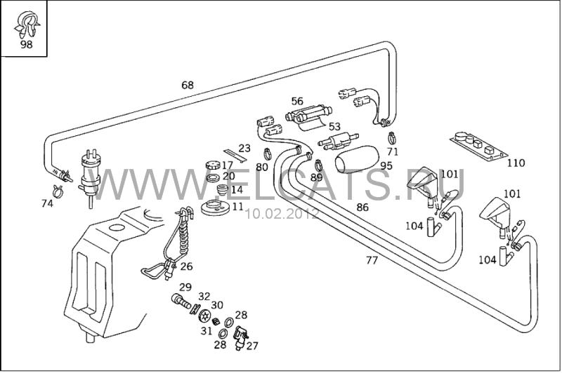

#6 ОФФЛАЙН   lek92
lek92
  • Cообщений: 367
Отправлено 10 February 2012 - 16:53
это деталь под номером 26.

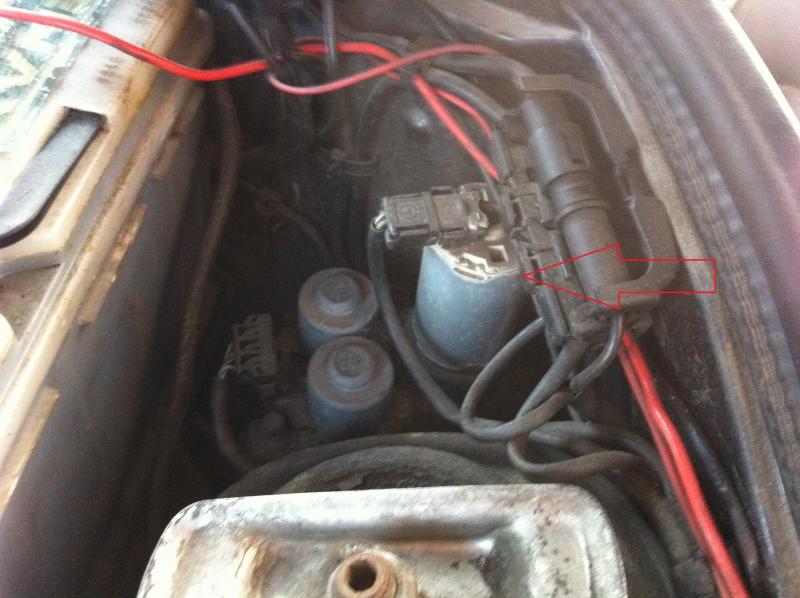

#7 ОФФЛАЙН   venom 161
venom 161
  • Cообщений: 813
  • Город:Ростов-на-Дону
    w124 w123
Отправлено 10 February 2012 - 17:18
Сегодня обнаружил что не греет кипятильник в бачке омывателя. Подскажите там какие-нибудь электромагнитные клапана или он на прямую к системе охлаждения подключен?
возле клапанов печки дополнительный моторчик стоит,его проверь!!!

#8 ОФФЛАЙН   serega101
serega101
  • Cообщений: 289
  • Город:Карелия, петрозаводск
    W124 E300 1994г
Отправлено 11 February 2012 - 14:23
27
26 это кипятильник в сборе
его можно разобрать и почистить. или развернуть чтобы охолождайка текла в другую сторону

#10 ОФФЛАЙН   MAD3X
MAD3X
  • Cообщений: 776
  • Город:Москва, КрылАДское
    X164, W124C
Отправлено 13 February 2012 - 09:13
venom 161
Этот?
