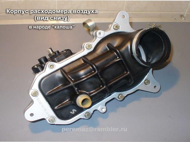

Руку засовывать со стороны стакана ГУР и крышки трамблера если рука не проходит, то открутить крышку от стакана ГУР. Щупать под калошей.
Надевается на пластиковый сосок.
http://www.oldmerin....99222_thumb.jpg
http://www.oldmerin....60178_thumb.jpg

Калошу проверить можно. В момент работы двигателя обрызгивать ее чем нибудь типа карбклинера, из баллончика. Если обороты возрастут, значит есть подсосы или трещины. С помощью трубочки (в комплекте с баллончиком), можно точнее определить место подсоса, если оно есть.
