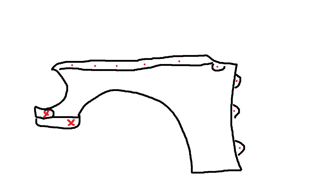

фоток нет..зацени мое искусство..красным отметил места болтиков..верхних штук 7-8..__________1.jpg
про листву не знаю..у меня дорестайл

#3 ОФФЛАЙН   Аркадий 2011
Отправлено 14 February 2012 - 21:38
Внизу забыл возле пластикого порога........
Автор увидишь.......
#4 ОФФЛАЙН   FreeZZZ
FreeZZZ
  • Cообщений: 496
  • Город:Россия, г.Воткинск
    190E W201 1987
Отправлено 14 February 2012 - 21:48
ага :redface:

#6 ОФФЛАЙН   mikle43-2008
mikle43-2008
  • Cообщений: 1399
  • Город:Подмосковье,Быково
    W201,190E,1986
Отправлено 15 February 2012 - 08:14
+1 Ещё нада снять поворотники и открутить бампер по краям.

#7 ОФФЛАЙН   Varnay
Varnay
  • Cообщений: 155
  • Город:Ярославль
    W201 2.5D ABS?
Отправлено 15 February 2012 - 08:37
Вот написал краткое руководство:
1.Снимается переднее колесо.
2.Снимается подкрылок, отвернув на нем пластмассовые гайки.
3.Сняв подкрылок видим доступ с внутренней стороны к пистонам листвы на переднем крыле. Аккуратно пассатижами сжимаем усики на пистонах и выдавливаем их из крыла и снимаем этот кусок листвы.
4.Дальше переходим к съему самого крыла. Отворачиваем следующие винты:
а) под капотом 5 шт или сколько там не помню могу ошибиться;
б) внизу крыла 2 шт.;
в) со стороны двери 3 шт.(самый нижний никак не открутить без съема листвы с переднее двери (если машина рестайл), так что снимаем и листву с передней двери. Как она снимается: откручиваются 2 винта с боку, аккуратно отщелкиваются клипсы снизу и сдвигается молдинг назад, т.е. в сторону задних колес;
г) 1 – винт расположен под поворотником, соответственно сначала снимаем и его;
д) 1 – винт расположен ниже поворотника с боку за бампером, бампер снимать не потребуется, нужно открутить только боковой винт и слегка отпустить край бампера вниз, что бы обеспечить доступ к винту удерживающего крыло;
е) 1 – винт расположен спереди за ресничкой под фарой, откручивается снизу.
5. Еще потребуется снять ресничку (между фарой и бампером которая) – 1 винт.
Все теперь можно снимать крыло. Установка крыла обратно снятию, не забудьте выровнять только все зазоры.
P.S. На крыльях с повторителем поворота, нужно снять и его, как снимается не знаю у меня крылья без него.

#8 ОФФЛАЙН   volk1187
volk1187
  • Cообщений: 15
  • Город:Беларусь, Минск
    W201/102/акпп
Отправлено 17 February 2012 - 21:18
Огромное спасибо )))))) разобрался только благодаря вам.
Отдельное спасибо Varnay. И за творчество тоже спасибо) а то на пальцах объяснять не все понятно
